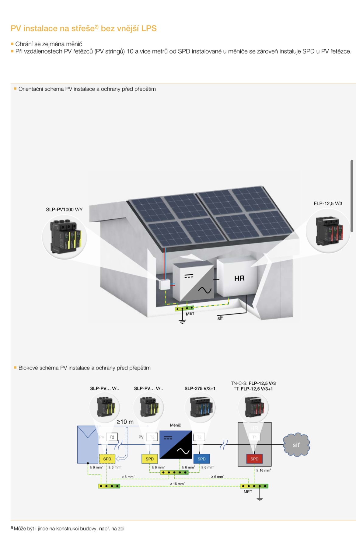

Saltek ma v pripade kdy neni hromosvod svodic T2 a neuzemnovat panely ale nedelaji svodice na 150V lze pouzit misto Saltek svodice Citel DS240-110DC pro MPPT 150/70? V lete budu zakopavat zemni tyce, lze vytahnou na pudu kde jsou svodice FeZn 10mm nebo radeji CU 50mm? Diky
- Příspěvky: 4079
- Reputace:573
Re: Instalace FVE - plechova strecha bez hromosvodu
Klidne muzes citel kombinovat s jinou ochranou. Dal bych nahoru ten 170V saltek, dolu klidne taky a jeste vedle nej citel
Nebo jen citel.
https://www.saltek.eu/produkty/slp-pv170-vu
Ono v reglu bych doufal, ze bude taky nejaky varistor. A ikdyz das 110V citel tak ten pisou max napeti nez zacne reagovat 150V. A to je kdy jeste nic neudela. Je skoda, ze nedavaj charakteristiky do datasheetu. Varistor to nema zase tak skokem takze kdo vi na jake napeti by to vystoupalo. Je to zavysle na proudu.
Mozna to tak moc neresit a dat dva salteky na 170. Sam to ted trosku resim protoze budu mit string asi 180V, mppt na 250V ale saltek to dela jen 170 a 500
- PetrDubi
- Příspěvky: 1954
- Reputace:339
Případně pokud použiješ u Salteku zapojení 1/2, tak má napětí 340V, ale potom zase potřebuješ dvakrát tolik přepěťovek.. Tohle sériové zapojení lze použít u jakéhokoliv výrobce a zdvojnásobí se tím provozní napětí.
