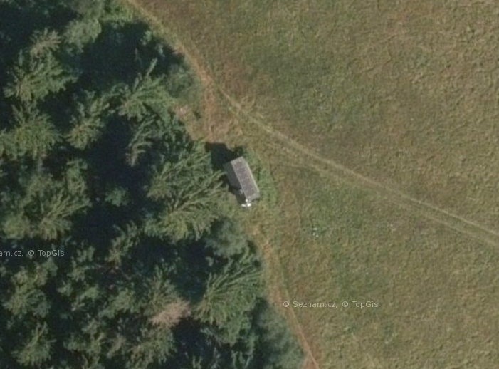

Zakoupil jsem před rokem malou větrnou elektrárnu, průměr 1,35m 400W výkon.
Důvody - jedná se o místo v poli kam se blbě dostává a není tam elektřina. Přes léto to řeší solární panely, ale v zimě je to pod sněhem a tak soláry nefungují. Baterie 10x 7s15p (25V/300Ah).
Umístění je blízko lesa a soláry jsou na natočené na severo-východ. Větrník je v necelých 10ti metrech nad zemí na vrcholu kopce kde opravdu fouká. Bohužel podél elektrárny je les a stromy jsou 2x tak vysoké než kde je větrník. Pokud tedy fouká z louky přes les, nebo z lesa na louku je to vždy v závětří. Prakticky pouze pokud fouká přímo ze severu na jih může to fungovat. (teoreticky i naopak, ale to jsem tam ještě neviděl).
Celkově elektrárna vyrobí tolik energie že ušetří asi 2 cesty s benzínem na místo za rok. (Takže v tomto případě asi 2000 ročně - benzín, mzda člověka co tam jede a provoz jeho auta)
Tady si to tak tak obhájím... ale není to za mě dobrá investice... jo kdybych měl koule zvednout to o 20 metrů nahoru.... Berte to jako způsob jak odradit potencionální kupce.
