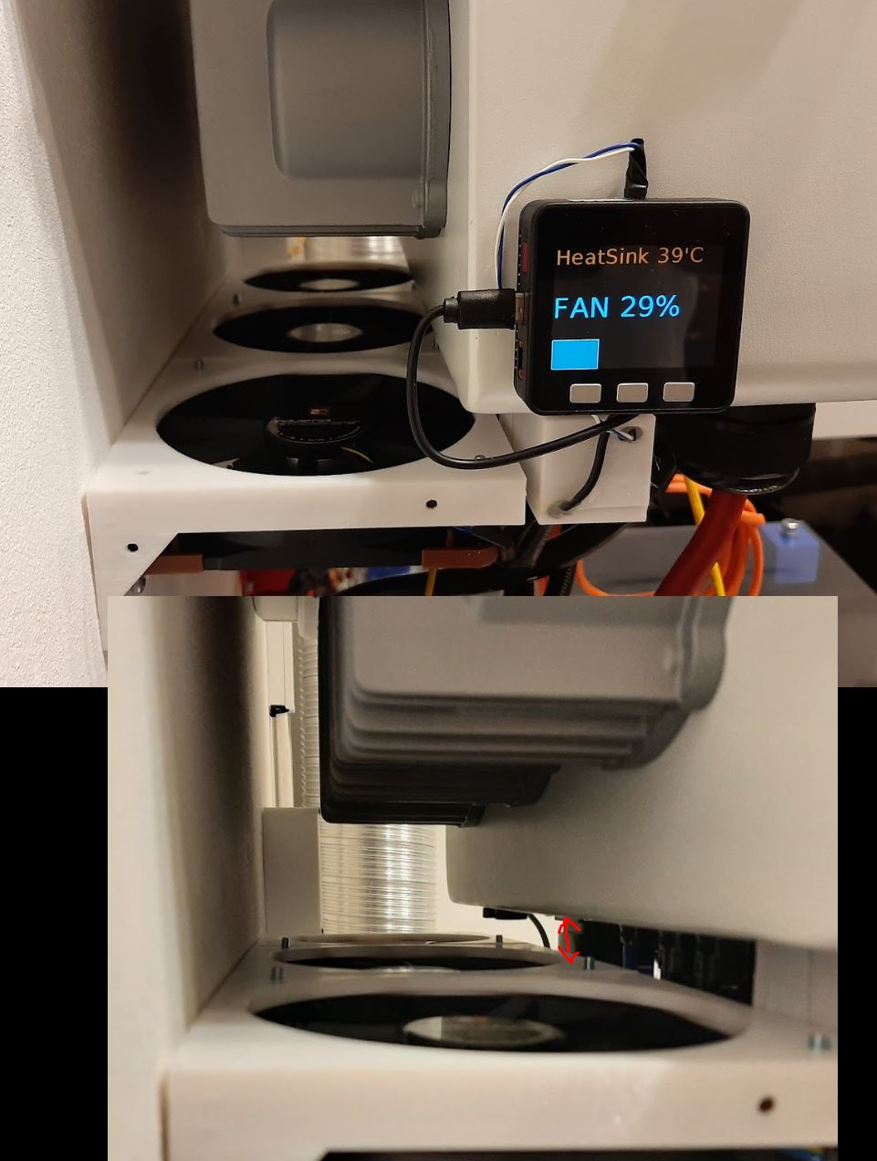

Mám to umístěné pod měničem cca 2cm pod jeho dolní hranou. Vejde se tam akorát 12cm větrák "typ PC" a to přesně 3x vedle sebe. Nepozoruji, že by se nějak změnilo přirozené proudění, pokud by větáky nešly. Mám to na vytištěné konzoli, která je ze 3ks a ty jsou svařené. Ovládání je PWM (M5CORE) podle teploty chladiče, kterou čtu po MQTT z měniče (je tam primitivní proporční regulátor s integrátorem, 36°C je OFF, 38°C je cca 25%, 50°C je 100%). Celkově to žere běžně kolem 1-2W, na max. výkon pak cca 4W. Ty ventilátory jsou fakt dobrý. Tichý a výkonný. silnější variantu bych nebral 3000ot. je tam 3x skok ve spotřebě, já zvolil 2000ot. verzi. stačí to.dango píše:Mozes prosim dat aj fotky, ako to mas? Pretoze zo spodnej strany su 3 pasivne bloky chladenia a nad nimi je tak 2cm miesta a nasleduju integrovane ventilatory. Ja som to docasne vyriesil s 3x 92mm ventilatormi, ktore su ale polozene navrchu v 45st uhle a ten stupajuci teply vzduch odfukuju prec,. Je to ale dalsich ~60W (230V/0.08A kazdy)
60W větrák co píšeš mi přijde jako overkill.
