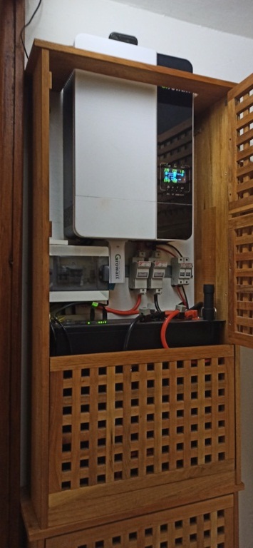

Já používám SPF 5000 ES od prosince 2021 a nechci něco zakřiknout ! Splnil všechny moje očekávání.
Objednávám si další 3 kusy ... a jeden nechám v krabici (kdyby náhodou). Dostupné budou za měsíc.
Monitoring - aplikace od Groowattu plně dostačuje pro orientaci, statistikách a dálkové ovládání zátěže.
Přetok neřeším, protože od března "skoro ostrov". Pokud je dva dny tma, tak přepnu natvrdo na DS a nechám jen krmit baterie z FV pole. Což je pro mě galvanické oddělení ....
- Příspěvky: 7492
- Reputace:1076
Re: Groowatt SPF 5000 ES Off-Grid Hybrid
Dřevo? Hmm ... Jako všechno vypadá pěkně, ale ...
