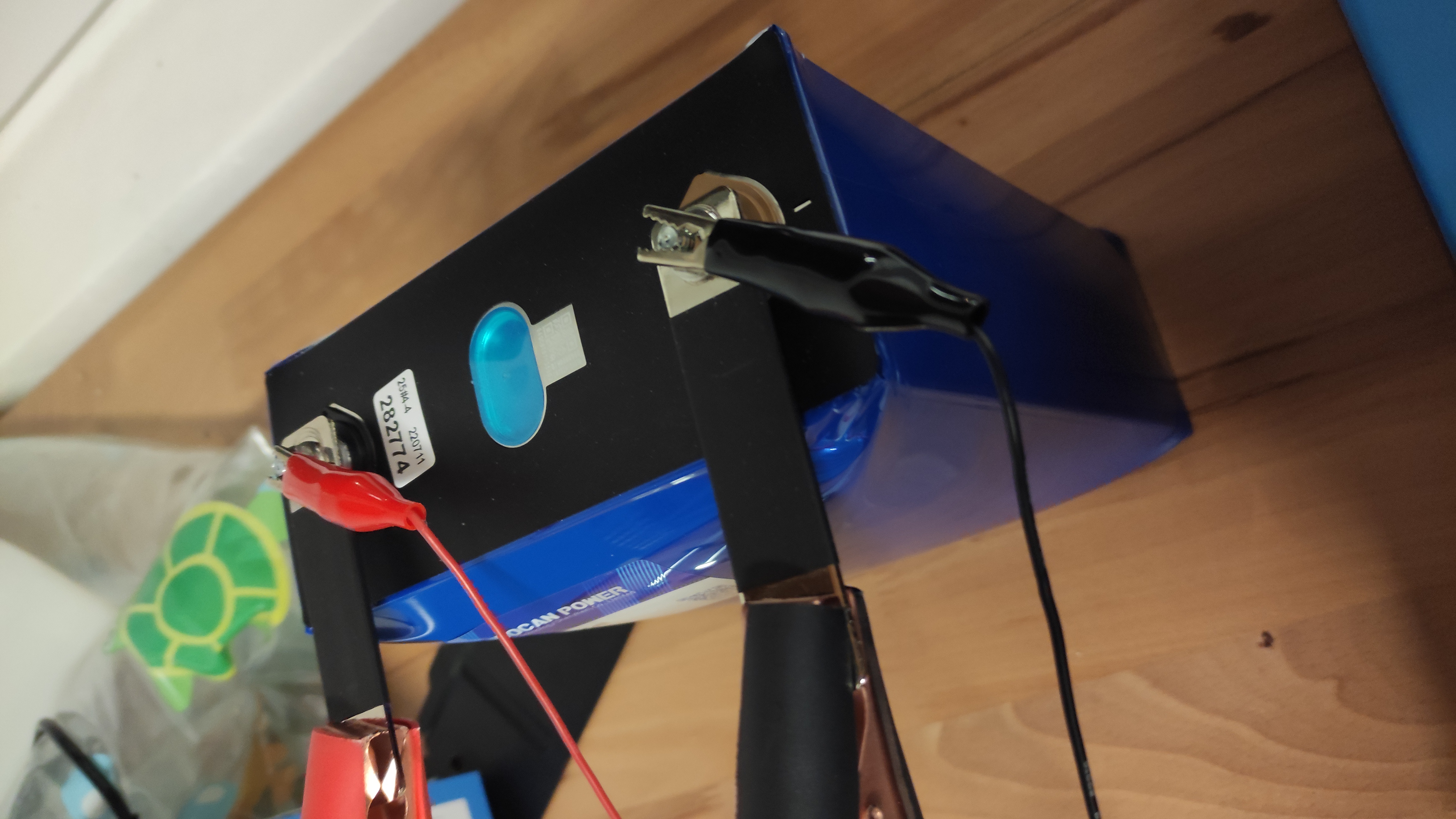

Páni podelím sa so svojou sprostosťou.
Pri testovaní jedného článku som chcel skalibrovať meranie EBC-A40L, bohužiaľ som skalibroval vrchné napätie, takže pri nabíjaní stále ukazovalo 3,3V a aj keď napatie na batérii stúpalo. Takže sa mi podarilo prebiť článok na 4,2V!
Článok sa nafúkol ako balónik
Ako ľahko má človek z 16x280ah už len 15x280Ah
Ešte foto
Ešte foto

zajima me, jak vypada ten pretlakovej ventylek? je nafouklej aspon? Z fotky to neni poznat nebo mi prijde ze ne
a zajimalo by me jeste neco
Zkusit na tomhle clanku test kapacity. Kdyz uz ho mas nafouklej, zkus to
asi nebudu sam koho to zajima.

je to nova baterka, kapacita podla mna bude ok. myslim ze to sa prejavi neskor... mozno vnutorny odpor? poslu ti aj jeden kus? alebo ak niekto bude objednavat tak objedna 17ks a jeden pojde tebe?
ked uz sa priznavame tak aj ja sa priznam, aj ked to sem nepatri lebo je to li-ion z eauta:
pri pokusoch sa mi podarilo vybit skoro na nulu jeden clanok LEV40. tiez sa riadne nafukol. pretlakovy ventil je ok. mam ho odlozeny uz asi 3 roky? nepouziva sa. mozno by bolo zaujimave ho skusit nabit a zmerat tu kapacitu

Díky za ověření, že přebíjením článku LFP na 4,2V opravdu nevznikne článek NMC. I slepé uličky jsou důležité.Diablo1st píše:Páni podelím sa so svojou sprostosťou.

Ten přetlakový ventilek asi moc nefungoval. Podle mě ani nemůže, baterka bývá složena z několika paralelních článků, takže nafukování jednotlivých článků ventil neřeší, jen přetlak v obalu. Nicméně reinkarnuji jednu radu bývalého zdejšího člena s fakt hromadou zkušeností. Navrtat malou dírku, stlačit na původní rozměr, zaletovat dírku. Nabít, změřit a dle toho rozhodnout co dál.

Mne ukazuje o 0,007V menej a tak som to chcel zrovnať. Netušil som, že sa toto stane. No čo už, človek sa učí na vlastných chybách. Keď sa nič horšie nestalo.soami píše:Díky za ověření, že přebíjením článku LFP na 4,2V opravdu nevznikne článek NMC. I slepé uličky jsou důležité.Diablo1st píše:Páni podelím sa so svojou sprostosťou.

Ten pretlakový ventil je tiež troška nafúknutý.glottis píše:zajima me, jak vypada ten pretlakovej ventylek? je nafouklej aspon? Z fotky to neni poznat nebo mi prijde ze ne
a zajimalo by me jeste necoZkusit na tomhle clanku test kapacity. Kdyz uz ho mas nafouklej, zkus to
Ten kapacity môžem neskôr spraviť, ešte najprv chcem otestovať ostatné články. Ja tento článok určite nepoužijem. Buď budem fungovať so 15x280Ah, alebo skúsim zohnať jeden kus.

taky jsem měl nafouklé články (byly to wina 10Ah). Udělal jsem z 5ky železa koncové plotny a přes závitnice je stáhnul k sobě. Stahoval jsem je postupně několik dnů. Některé přetlakové ventily praskly a pár kapek překvapivě voňavé tekutiny vyteklo. Přelepil jsem to tavnou a zkusil kapacitu a mělo to 8,6Ah... Baterie od té doby funguje 4. rokem v DC UPS.

Bohužiaľ u mňa toto asi nepôjde. V článku sa počuť prelievanie elektrolytu, čo asi nie je v poriadku, keďže na iných článkoch to nerobí.Matess píše:taky jsem měl nafouklé články (byly to wina 10Ah). Udělal jsem z 5ky železa koncové plotny a přes závitnice je stáhnul k sobě. Stahoval jsem je postupně několik dnů. Některé přetlakové ventily praskly a pár kapek překvapivě voňavé tekutiny vyteklo. Přelepil jsem to tavnou a zkusil kapacitu a mělo to 8,6Ah... Baterie od té doby funguje 4. rokem v DC UPS.
Ale ak by niekto chcel, venujem mu tento článok na testovanie len za odvoz príp. poštovné.
Re: Lifepo4 z Aliexpresu
Naopak, přelévání elektrolytu znamená, že je ho tam dost. Nový Winstony šplouchaly moc pěkně, a měly kapacity vyšší než podle datasheetu. Něco si o tom zkus načíst.
