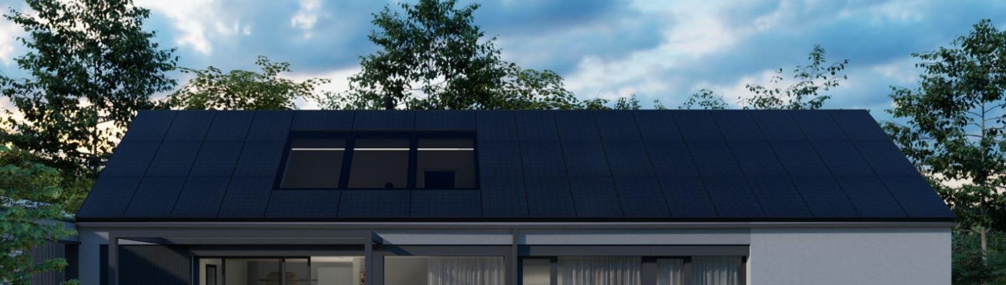

Je lepší svislá nebo vodorovná instalační mezera?
Jaké máte zkušenosti? Je lepší svislá, nebo vodorovná instalační mezera?
* Instalační mezerou je zde myšlena ta (většinou)větší mezera mezi FV panely, kde se upíná instalační materiál držící panel na střeše.
Jak vnímáte obě varianty z pohledu:
- designu?
- sjíždění sněhu ze střechy?
- provětrávání panelů?
- instalace?
- atd...

Zásadní je pohled instalace. Nějaké panely dovolují instalaci úchytů jen na delší straně - většinou jsou to panely o větší ploše. Při montáži na kratší straně dochází k většímu pružení a mikroprasklinám, zvyšuje to riziko poškození.

Jednoznačne uchytávať panely na dlhšej strane panelu, už len kvôli pnutiu materiálu. Sneh zlezie tiež lepšie keď je panel na stojato, vetranie absolútne neriešim, cez tú mikro fugu sa pretlačí minimum teplého vzduchu. Inak aj keď dáš panely na ležato, dajú sa uchytiť tak aby boli úchyty na dlhšej strane panelov. Stačí montovať konštrukciu zvysle, nie vodorovne. Avšak nie každá konštrukcia, teda strešné háky to dovolujú. Potom je to už len vec vkusu a správneho rozloženia, či dať panely zvysle, alebo vodorovne.

Díky za feedback. Každý k tomu přistupujeme trochu jinak a to je úplně OK.
Za mě raději trocha teorie před, než hromada praxe a předělávání po
Já osobně to vnímám takto:
- design, u celofotovoltaické střechy dost zásadní věc, ale vzhled by neměl být nadřazen funkčnosti
- pokud budou vodorovné 2cm instalační mezery, bude se tam sníh asi o něco více zadrhávat při sjíždění ze střechy, ale jak moc nevím
- na to aby se 2cm mezera dala považovat za větrání, je asi dost malá, takže to bude mít asi zanedbatelný vliv
Takže suma sumárům, za mě asi jen ten design a sníh
