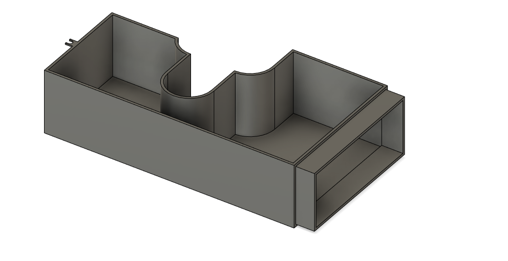

Re: Axpert 5048MK odvětrání
Niečo také ?
Odťah teplého vzduchu zospodu, alebo 2 x zboku, alebo dokopy ?
Spodné bočné prieduchy zalepiť, alebo ponechať a dať silnejší odťahový potrubný ventilátor ?
Potom redukcia na spiro 100 ? koleno alebo priama ?
Bude to stačiť ? Nebude to moc uzavreté ? Nebude sa to prehrievať ?
To vybratie tam musí ostať na káble. Šrobik zatiaľ jeden, ten zemniaci nie je využitý.
Ideme skúsiť napísať peggy do mppsolar.com, ako to majú vyriešené,
aby sme nevymýšľali vymyslené. Určite to už niekto riešil aj v teplejších krajinách.

kuli, to vypada dobre. to jsi nakreslil primo pro MK ? Mas to v STL ze bych vyzkousel udelat draft ? - vsiml jsem si ze nekdo psal ze sem STL nejdou vlozit.kuli píše:Niečo také ?

Je to priamo pre MK, kreslil to syn. Napojí sa to na - PLASTOVÁ 90° REDUKCIA , Ø100/110X55MM
Je to v STL, len to musí ešte dorobiť a chce to vytlačiť a vyskúšať. Potom dám link na vlákno

Posielam link na viac variant: https://www.printables.com/model/216357 ... pip-5048mk
