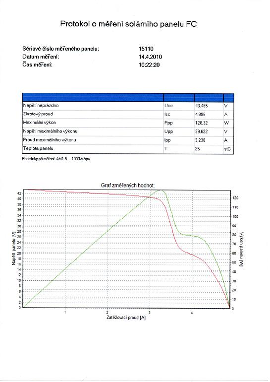

Zdravím ,jhladik píše:Nepřibližuje se panel spíše ideálnímu zdroji proudu? (mezi Imp až Isc) Měním napětí, proud zůstává relativně konstatní....ResHacker píše:Já si dovolim nesouhlasit s tvrzením, že zkratový proud nic neříká (samozřejmě za předpokladu, že je panel vpořádku a nic mu není). Potom se jeho zatěžovací charakteristika podobá ideálnímu zdroji napětí, a to až do určitého zatěžovacího proudu, který je lehce pod Ik, tedy zkratovým proudem (je to asi 0,9 - 0,95 Ik), z toho se podle mého dá poměrně dobře ten výkon odhadnout. Pokud má panel zkratový proud mnohem menší při plném a kolmém osvitu, než by měl být (nebo než je proud v bodě max. prac. výkonu udávaným výrobcem), je asi něco špatně ....toť muj názor
Teoreticky by se to odhadnout dalo, změřím mu Isc a Uoc (proud do zkratu a napětí na prázdno) přepočtu přes jednotlivé koeficienty Isc a Uoc a pak výsledek vynásobím a mám výkon [W].
jenže Isc Vám dá nejsilnější podsérie ikdyž ostatní jsou poškozené a Uoc je téměř vždy úměrné počtu článů .
Na tohle jsem přišel praxí , nejlepší měření se dá dělat v Sunsimulátorech , zkusím najít graf vadného panelu a dám
to sem
- Příspěvky: 2793
- Reputace:427
Re: Měření FV panelů
Takhle nějak by se měl projevovat zdravej panel , a takhle panel s vadným/i článkem v podsérii . Oba panely jsou na tom odlišně ale Isc mají téměř shodný , dobrý = 4,926 A a vadný = 4,896 A .
- jhladik
- Příspěvky: 99
- Registrován: pon čer 27, 2011 6:02 pm
Přesně tak, pěkná ukázka. Odhad výkonu z Isc a Uoc jde samozřejmě za předpokladu jen dobrého panelu....

Nechtělo se mi zakládat další téma, Jirka Bekr objevil měřák panelů od Tooltopu, který vypadá přece jenom inteligentněji než to, co někdo z nás má a používá (tedy třeba Uni-T UT673PV), kreslí to grafy apod:
