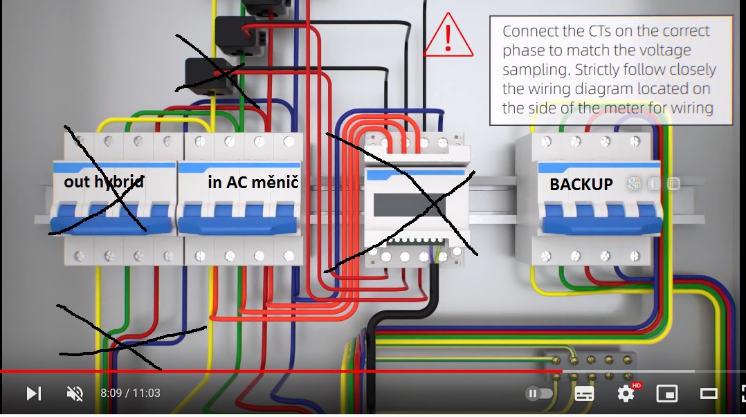

- Příspěvky: 3624
- Reputace:554
Re: Solax X3 hybrid G4
Takže to měření nejde vynechat, tak aby šel vstup AC do měniče z DS pro synchronizaci 3f při přepnutí a pro nabíjení baterky v nouzi? Možná ale netuším co přepíná mezi DS/FVE,je to to měření nebo uvnitř měniče 3x relé na základě signálu z měření? A výstup AC z měniče na dům by zapojen určitě nebyl.Ano ztratila by se hybridita,ale zase účinný měnič s plným asynchronním výkonem na 3 fáze by šel bez papírů celkem i za rozumnou cenu.Pak to bude jen o baterce,2x MPPT mají vždy velké.
