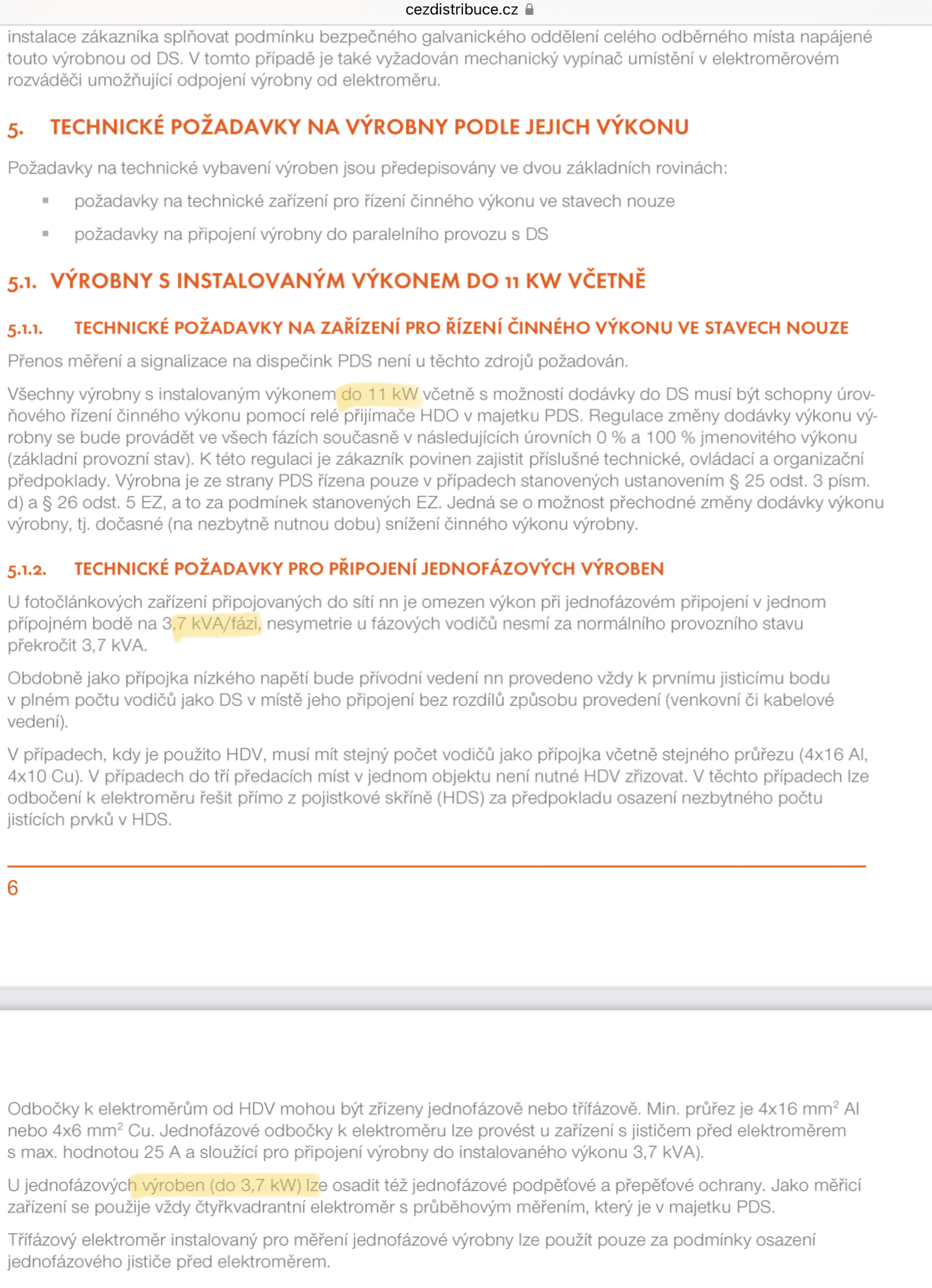

Nějak jsem z toho akorát nepochytil jestli se ten důležitý limit 10kWp (občas v té souvislosti říká i kW) vztahuje na kWp instalované v panelech nebo na výkon střídače. Moc by mě zajímalo, jestli mi připojej třeba 9 kWp panelů a 3f Solax X3 15.0P. To by asi dost řešilo ten problém ála rychlovarná konvice + pračka apod. na jedný fázi.

Takže buď chcete být připojen k DS oficiálně s FVE a pak si nic stavět a vymýšlet nemůžete ,protože sám to uvést bez oprávnění nemůžete, limity jsou dané a vrtat Vás v tom nikdo nenechá,rozšíření žádné a změny do budoucna taky ne.Momentálně je vyhláška upravená tak,že měnič nesmí poslat víc jak předepisují a to 3.6kW na 1f a FV pole již takto limitované není(bylo taky).Velikost FV pole jen ovlivňuje jestli je to výrobna s licencí,či klasická domovní instalace.
Vy máte problém se stíněním a HV stringy panelů.
Pak výkon 3f měniče a nakonec typ baterie,protože ta je taky buď HV nebo LV.
Takže pokud dodržíte pravidlo oddělení FVE od DS galvanicky a nedáte si na střechu 30kWp panelů ,tak jste pánem svého zařízení,které přinese profit.
Od 1. 1. 2013 je podle novely stavebního zákona č. 350/2012 Sb. § 103 odst. 1 písm. e) bod 9 stanoven limit pro volný režim staveb pro výrobu energie na instalovaný výkon do 20kW. Nad instalovaný výkon do 20kW není tedy vyžadováno stavební povolení.
Podle novely energetického zákona č. 131/2015 Sb. není pro provoz FVE s instalovaným výkonem do 10 kW (včetně) vyžadována licence na výrobu elektřiny. Podmínkou je, že výroba z nově připojené výrobny bude sloužit primárně pro vlastní spotřebu, v daném OPM již není připojena jiná výrobna, která je provozována s licencí a provozovatel si zajistí smlouvu o připojení nebo připojení ve zjednodušeném režimu a zajistí i splnění dalších zákonných požadavků vyplývajících zejm. ze stavebního zákona, zákona o památkové péči, předpisů požární ochrany apod. Výhodou provozování FVE bez licence je fakt, že se provozovatel nestává podnikatelem.

Podle PP https://www.cezdistribuce.cz/webpublic/ ... yrobny.pdf
je možno na fázi připojovat 3,7 kW viz screenshot (16 A)
Akorat mi tedy neni jasne, kdyz bude 3f zda muze byt 11 kW (PP Cez viz screenshot) anebo do 10 kW viz Vyhláška č. 16/2016 Sb.
- mam v tom trochu gulas, takze co plati, 10 nebo 11 kW vykon stridace (pro 3f)?
U 1 f je to jasny, 230V x 16A = 3700 Watt.
No ale pres jistic 16A lze protlacit i vic jak 16A zejo?

chceš tedy 1f nebo 3f střídač?
Odpověd bude nasnadě
