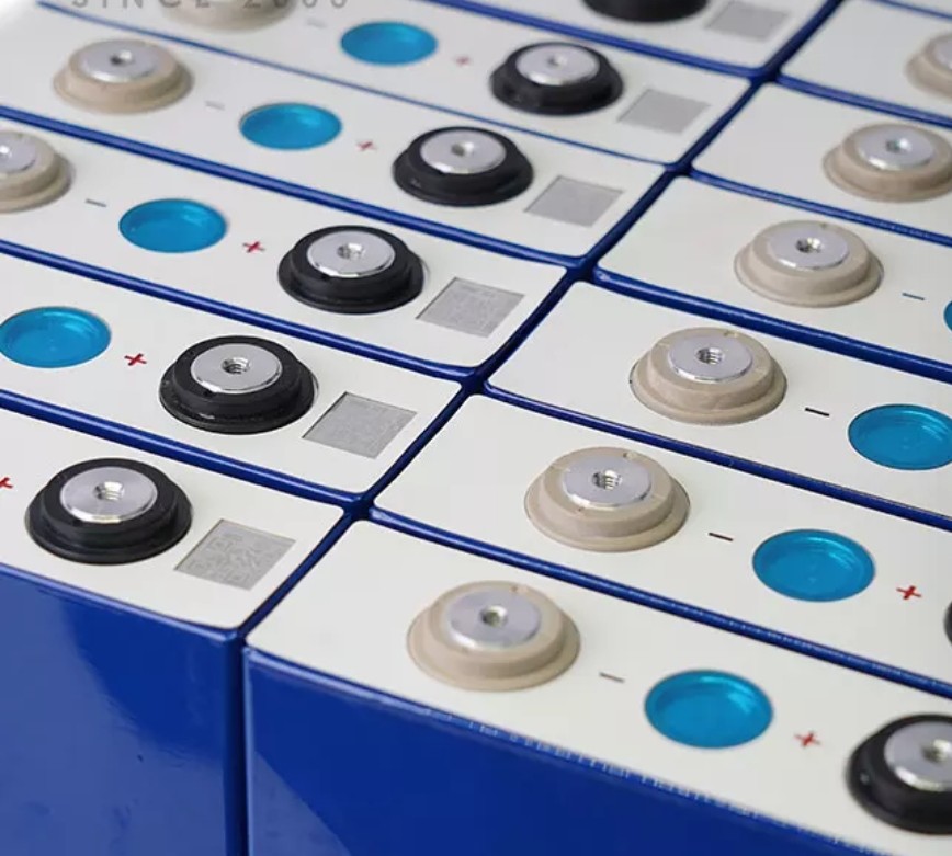

Taky jsem nad nákupem článků od LiitoKala uvažoval
Četl recenze a koukal na fotky a pak googlil.
Je ale vidět že se jedná o nějakej repas nebo Bčko.
Všechny články mají navařený zavit a zmenšenou dosedací plochu. Někdo v recenzi ukazoval že magnetuje takže tam bude vetší odpor.
Našel sem spoustu fotek na webu i snad výrobce.
Proč mají ale články dodělán závit těžko říct.
Viz foto.

ono to muze byt ale trochu jinak. Jednak u clanku od velkych vyrobcu v 90% pripadu neni zadny zavit, clanky jsou pripravene na svarovani laser a zavit se tam dela pak dodatecne. Druha vec je, ze ten hlinik je proste mekky a sroub v hliniku snadno protocite. Proto kazdy kdo nakupuje ve velkem od distrubutora v Cine ma moznost nechat navarit nerezove srouby na poly a tim se vyresi problem se zavitem v mekkem hliniku.

není to případ EVE, ale design nových článků se závitem už nepočítá. To co používáme je zanedbatelné množství a tak se pro nás navařuje

99,9% článků na trhu jsou vyřazené z výroby, použité a repasované(přelepované). Vyřazené z výroby jsou bez problémů, většinou neprojdou na kapacitu a vnitřní odpor (a to lehce mimo toleranci).U nich výrobce většinou trvá na seškrábnutí QR kodu. ostatní jsou vyšší level. U použitých většinou čínan demontuje packy u kterých je kapacita ještě ucházející, eventuuálně maskuje přelepením novou folií. Nějak si nedovedu představit že by je dávali do nových obalů a měnily elektrolyt. Články první jakosti jsou opravdu cenově někde jinde. Je zajímavé že žluté Winstony jsou díky robustnosti furt na stejné cenové úrovni a korespodují s cenou A grade modrásků
