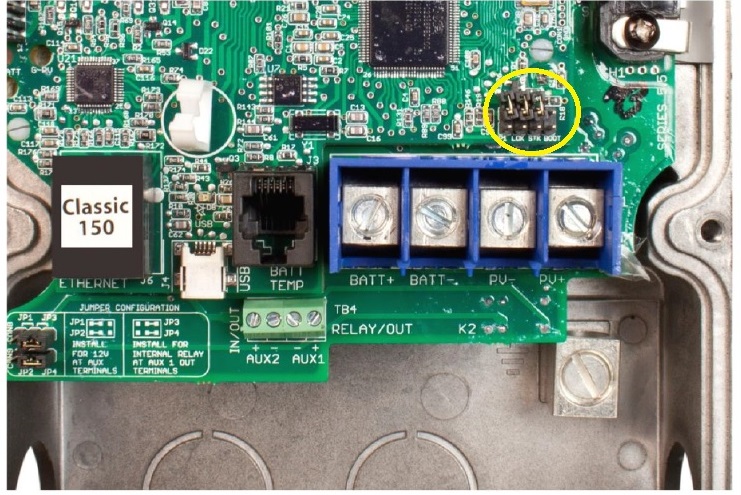

Resetuj si jumprema midnite,budeš tam mít nastavení netu někoho jiného.A fungovat asi nebude jak má,když se nedostaneš do nastavení,nebo snad máš stejný systém FVE, na jakém byl předtím?
*Do a hardware factory restore. There are 4 sets of jumpers directly above the blue terminal block. For the purpose of this we will call the left most jumper JP1 and the right most JP4 (actually labeled "Boot")
Step 1- Turn the PV and Battery power off to the Classic and remove the front cover
Step 2- Locate the 2 jumpers JP1 and BOOT (JP4). Take the actual jumpers and keep them in your hand
Step 3- Turn the Battery power on to the classic
Step 4- within 1 minute place jumper JP4 on its two pins and then place jumper JP1 on its two pins. at this point the 3 leds on the top of the circuit board should flash back and forth for about 60 seconds.
Step 5- After the flashing stops power down the classic and remove JP1 and JP4 and stow them back on a single pin like they where.
Step 6- Put the front cover on and power up the Classic Lite. If you have the MNLP set to Custom you will need to go to the local app and reset the battery voltage and setpoints etc.

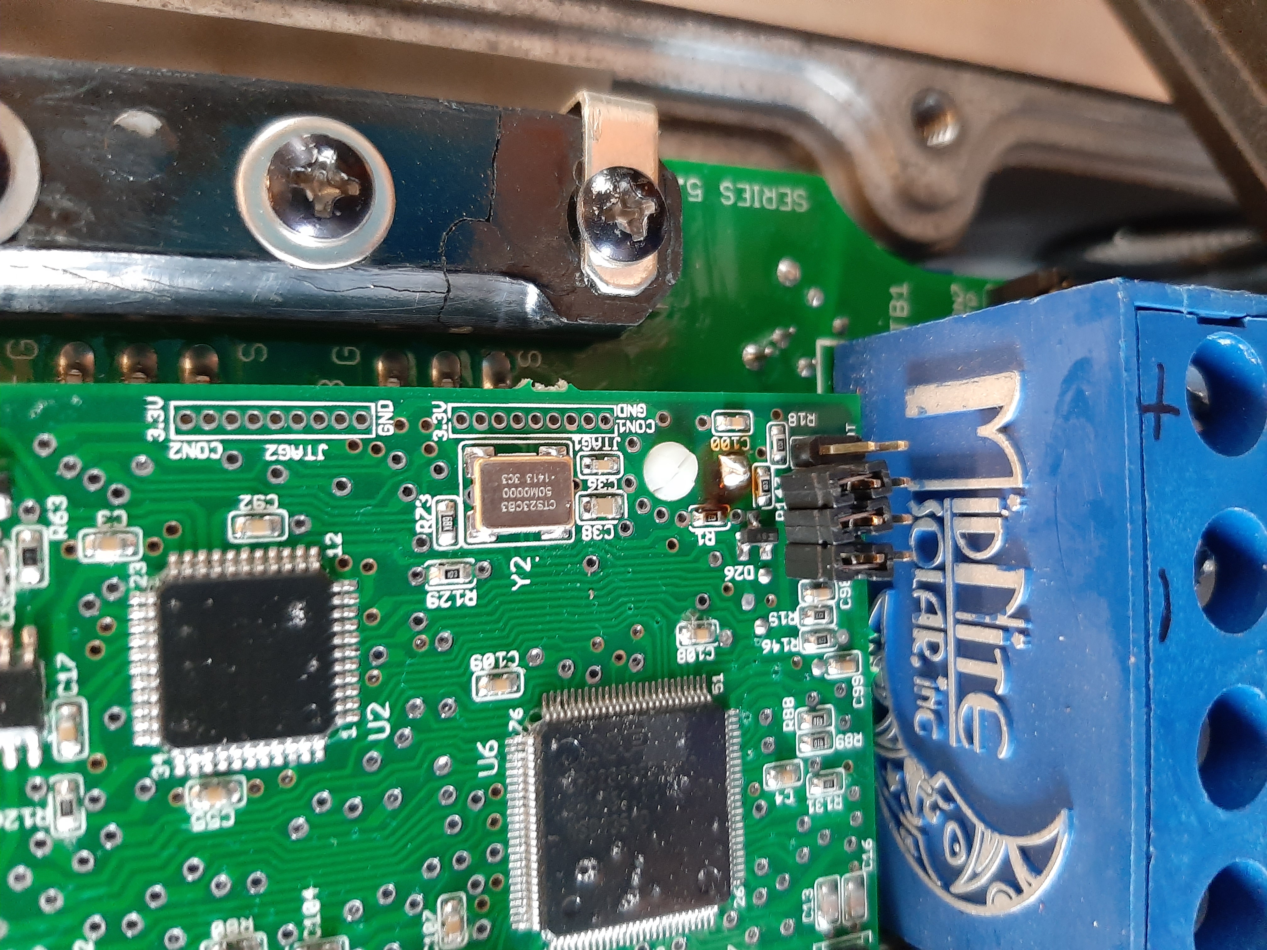

Tak s tím nastavení mi pomůže soused co dělá sítě až se ke mě dostane. Zjistil jsem, že předchozí majitel měl také LiFePo4 baterie a podobný systém jako já. Regulátor jsem zapnul a dva dny šlapal bez problémů. Dnes odpoledne jsem ale zjistil že přestal pracovat. Nepomohlo ani odpojení. To jen pípne, bliknou diody a pak nic. Před tím hned začal nabíjet. Tak nevím jestli není po něm. Nad připojovací svorkovnicí je na desce takovej ošklivej flek. Netuším ale jestli tam již nebyl dříve. Jinde na první pohled nic vidět není a žádný smrad taky nebyl. Neměl jste někdo podobný problém?

Fakt tomu nerozumím,přeci pokud nejsem spojen,tak nemůžu nastavovat,tak proč to pouštíš do provozu? Hned vedle té spáleniny na obrázku vidím polámené přítlaky fetů,jestli to je teplem tak bych řekl,že k něčemu došlo.V PC musí být nejen soft Midnite ,ale i Adobe Air.

flek je kalafuna, už se v tom někdo vrtal. Ale vlevo, ten prasklej díl, a vypadá jako přerušenej cín, bude asi horší věc, netuším co je, nemám zrovna žádnej miídnite v dosahu, abych to porovnal se svým...

Je to taková asi Al pasovina s cínem. Taky jsem si to všiml až na fotce. Nemám v garáži dobré světlo. Je to celé prasklé a ten konec má jinou barvu. Jako po přehřátí. Jinak myslím že jsem to neudělal tím nenastavením regulátoru. Před tím byl zapojen taky na 16s LiFePO4 baterce jako mám já. Nedovedu si představit co by tam mohlo být tak jiného že by ho to zničilo. Spíš na něm bylo možná pověšeno méně panelů tak se nic nedělo. Já jsem na něj pověsil 5580Wp na jiho-západ. Dával tak 75A.
