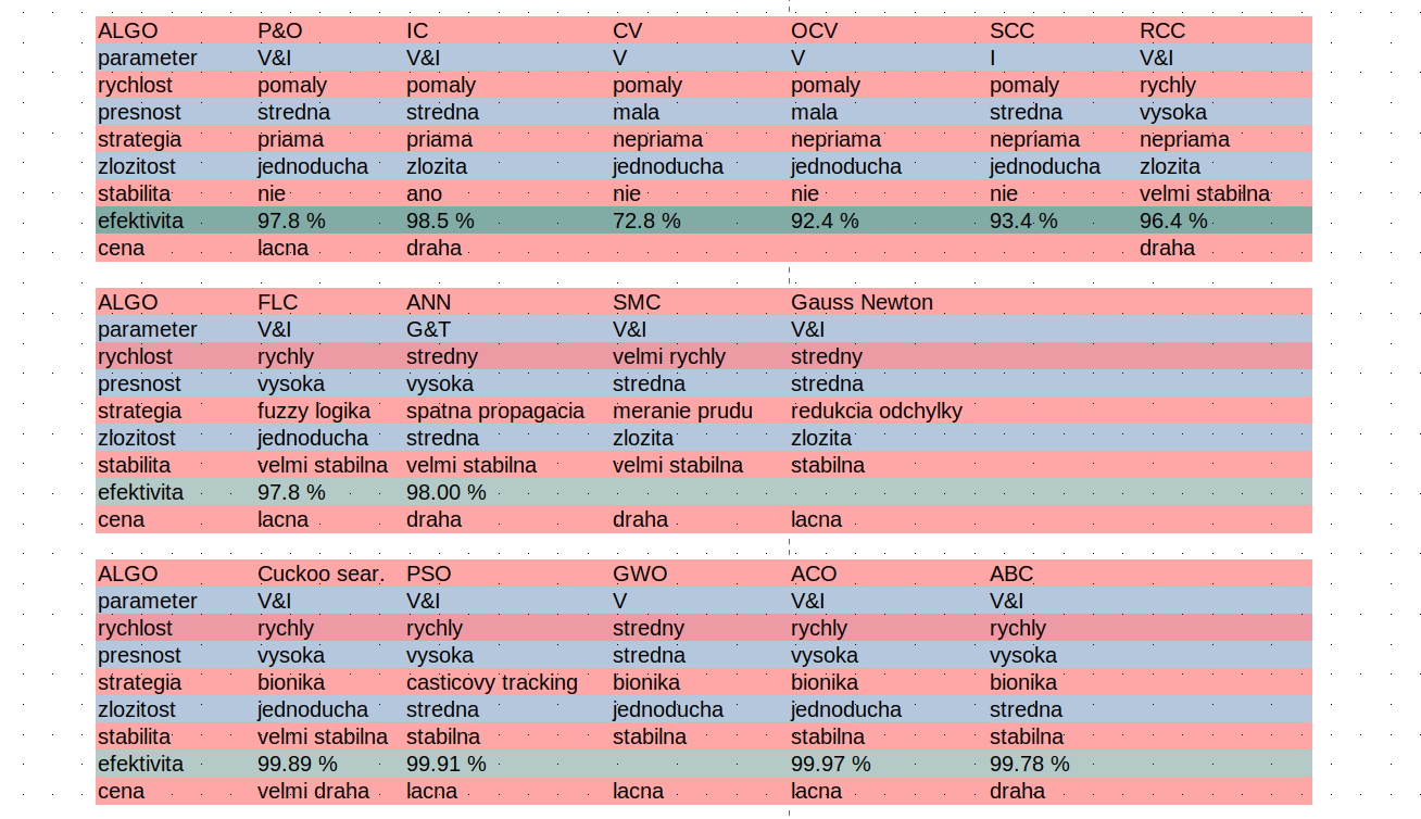

V mnohých vláknach sa objavuje téma, aké presné sú metódy MPPT
a čo sa dá od danej metódy, za danú cenu očakávať. / rýchlosť, presnosť, efektivita /.

Ještě by to chtělo někde popsat, jak jednotlivý metody fungují, já znám jenom
P&O perturb &observe viz https://www.ripublication.com/aeee_spl/ ... spl_15.pdf a
CV constant voltage - což vlastně není mppt, ale udržení konstaního napětí panelů.
