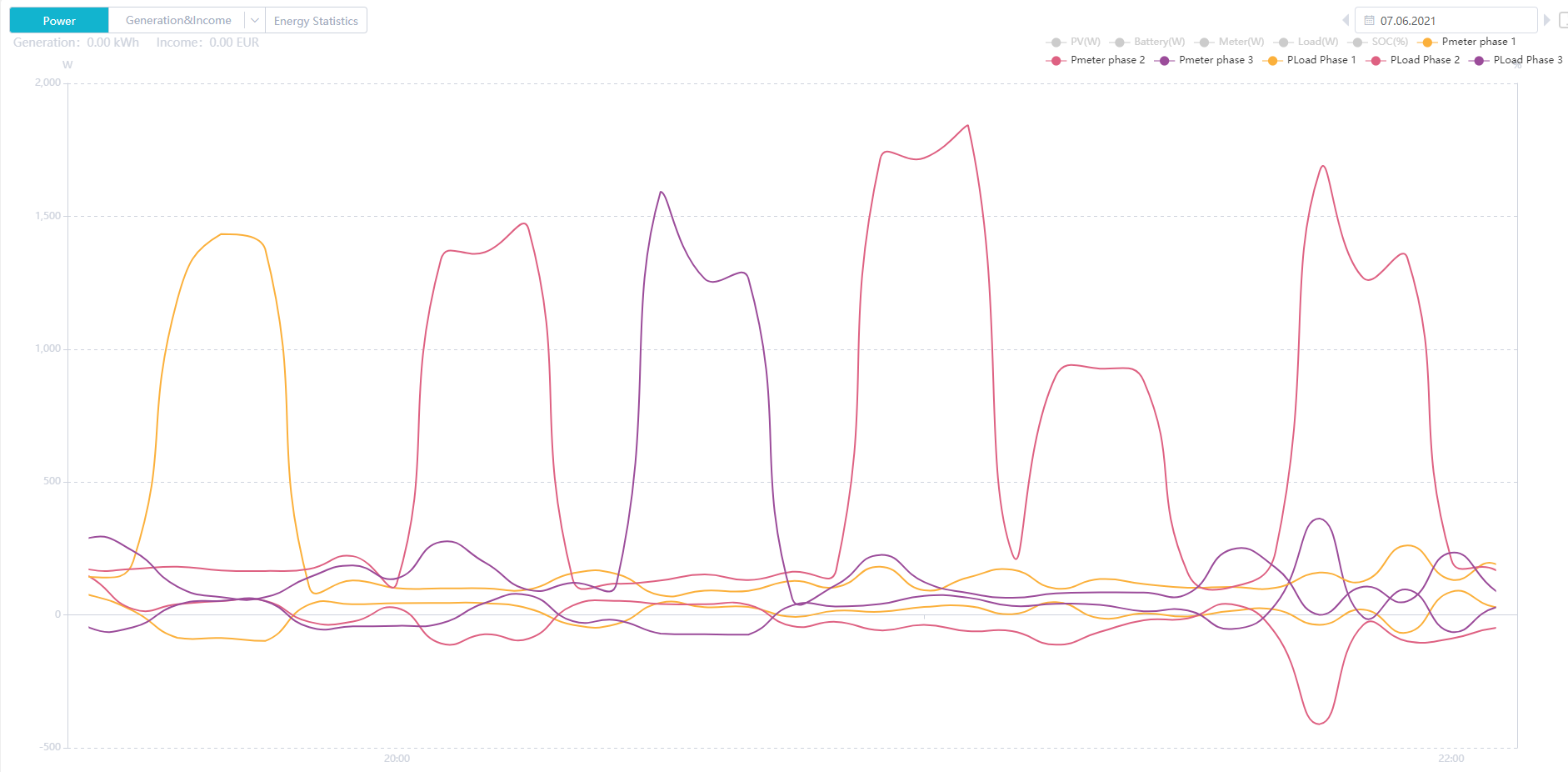

Dnešní data (viz příloha):
Ve 2:00 ráno se spustí čerpadlo z retenčky pro kapkovou závlahu (odběr 1kW), baterie má necelých 70%, celkový Meter je kladný (tj. posílám do DS okolo 20W), baterie pokrývá spotřebu čerpadla (vybíjí se 1kW), ale fáze 2 stále bere okolo 400W z DS a uklidní se až když čerpadlo vypne.
V 6:00 ráno se spouští čerpadlo v jezírku (odběr 700W), baterie má okolo 50%. Po iniciálním zákmitu má Meter hodnoty okolo 20W v plusu, ale Meter fáze 2 nepřestává tahat z DS (v průměru 300W) a tahá i v době, kdy panely už dávno výkonově pokrývají spotřebu čerpadla nebo ji dokonce překonávají. Fáze 2 je pak, až na pár výjimek, neustále v záporu (tj. nakupuje z DS).
V čase 10:50 ukazuju jeden příklad hodnot. Fáze 2 mínus 240W, zbylé dvě fáze měly okolo 130W v plusu, hodnota zátěží byla 1400/1750/120 W. (z grafu jsem pro přehlednost vyházel další průběhy).
Je důvodem toho nepřetržitého nákupu fáze 2 přetěžování invertoru?

Ber to jako tri jednofazove systemy se tremi hodinami. Pokud jsi 240W minus a 2x130W plus, platis za 240W.Zdenal píše:Mojm10 píše:
Duvodem nakupu z jedne faze (kterou si menic strida) je vlasni spotreba menice.

Díky za komentáře a vysvětlení CT. Mrknu na to zítra nebo požádám nějakého elektrikáře, kdybych to nemohl najít. Pokud se to ale dá otestovat v PV Masteru, pak by mělo být vše OK (test proveden opakovaně a vždy v pořádku)
1) První pík vlevo (žlutý průběh) - Fáze 1; Meter F1 si bere 90W z DS, zbylé dvě fáze jsou v plusu přes 50W.
2) Druhý pík zleva (červený) - Fáze 2 (ta, co mě štve); ventilátor byl zapojen do zásuvky od čerpadla z jímky (spouštěné ve 2:00 ráno, kde si Meter fáze brala okolo 400W). Meter F2 v tomto měření bere 70W z DS, zbylé dvě fáze jsou v plusu okolo 45W.
3) Třetí pík (fialový) - Fáze 3; Meter F3 si bere 90W z DS, zbylé dvě fáze jsou v plusu (30W a 40W).
4) Čtvrtý pík zleva (červený) - opět Fáze 2, ventilátor zapojen do zásuvky od čerpadla k jezírku (které si přes den bralo okolo 300W z DS). Meter F2 si tentokrát opět vzal okolo 60W z DS, zbylé dvě fáze jsou v plusu (30W a 70W).
5) Pátý pík - stále fáze 2, tentokrát už ne ventilátor, ale 700W čerpadlo (jezírko, stejná zásuvka jako v bodě 4). Ráno si bral okolo 300W z DS, nyní jen 60W, kromě menší zátěže žádný rozdíl od ventilátoru. Zbylé dvě fáze kladné (neberou z DS)
6) Poslední pík vpravo - stále fáze 2, spuštění čerpadla z retenčky (tj. stejná zásuvka jako v bodě 2). Z 20-ti minut testu si 10 minut brala šťávu z DS (max 400 W), pak odběr klesl na cca 100 W.
Také jsem si všiml, že čerpadlo z jezírka přes den přestalo s odběrem z DS, když se baterie dobila (před druhou odpoledne).
Závěr?
- Ventilátor se chová na všech fázích stejně. Žádné výkyvy v odběrech z DS.
- Čerpadlo z retenčky si své charakteristiky drží, ale to mě netrápí - jede jen 15 minut v noci
- Čerpadlo z jezírka nevykazovalo ten samý odběr jako přes den. Možná závislost na úrovni nabití baterie? Zítra zkusím počkat, až se baterie nabije a pak ho spustím.
Možná jsem neprovedl přesné zadání úkolu, ale byla to velmi dobrá poznámka, jak otestovat fáze. Mám doma teplovzdušný ventilátor (bere si něco málo přes 1 kW) a použil ho k proměření průběhů v různých částech domu tak, abych jel vždy na jiné z fází. Výsledek je následující (viz příloha):Mojm10 píše:Doporučuji si jednou večer všechno vypnout, kromě jedné zásuvky do které dáš nějaké počítadlo, přes kterou vypálíš (třeba přímotop) dostupnou kapacitu...
