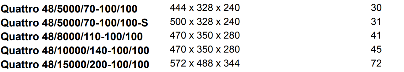

Váhy podle ceníku u Victronu.DanoP píše:Ano, trafo co ma prenasat trvale 5kW vazi okolo 40kg. Mimochodom tolko vazi +- aj 6kVA Studer.

Tie male menice, alebo aj menic v Axpertovi su teda HF? Preto su take lahke?

samozřejmě. Se všemi výhodami i nevýhodami HF technologie. Hlavní výhoda je pro výrobce - je to levnější.

Cena byva casto dolezita, plus ta vaha trafa ma odradzuje, nemam kam umiestnit 40-50 kg opachu.. Skusali ste niekto vyrobit vf menic? Alebo prerobit cinsky menic vymenou suciastok? Da sa to? Predpokladam, ze kvalitne suciastky sa daju zohnat
