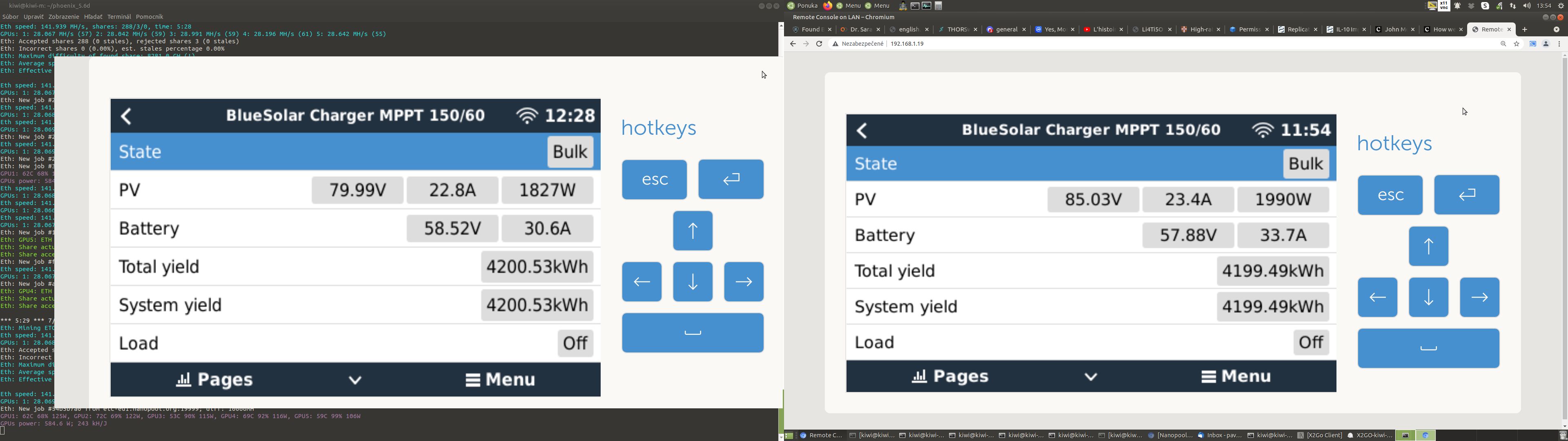

Re: Ostrovní chata k trvalému bydlení
Napr. u mna doma, co nie je 37 *C, ako bolo minule ale len 29 - 30 *C.
Umyte panely na jednom pic a potom o par min. ked sa znova nahriali:
