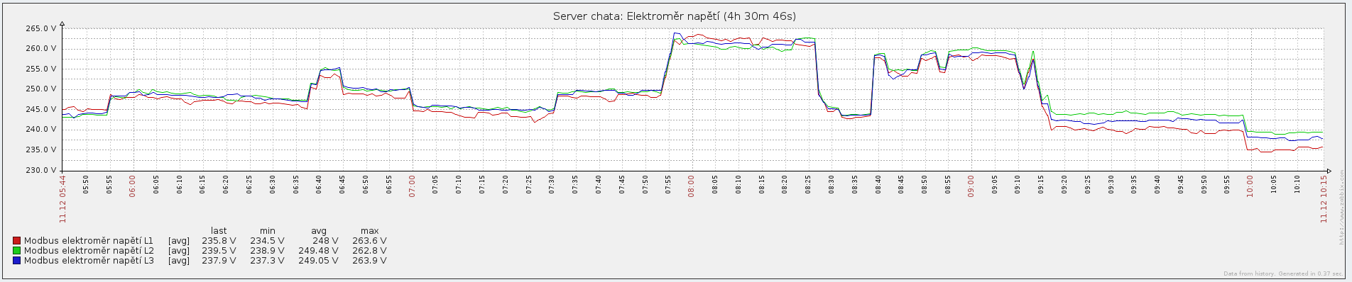

Napětí přes 260V mně načnulo kondenzátor na 400V v řídící elektronice lednice a následně se prorazil a vzal sebou celou řídící desku, resp. procesor. Průběh napětí byl moc hezký, viz obrázek. Proto jsem následně instaloval odpojování instalace od DS při napětí mimo tolerance. Kromě toho jsem cca 200m od trafostanice, takže napětí mám běžně kolem 240V - 245V.tomas píše:PPDS tedy požaduje aby každý zdroj snesl minimálně 276 V po dobu 1 s, nebo 264,5 V po dobu 60 s.
