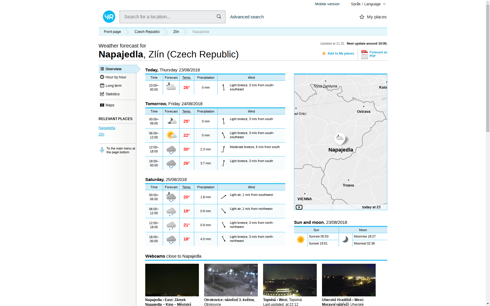

inu jelikoz ma ale zitra v napa chcáti, dle YR.NO, na coz se vehementne tesim, pac neni voda a nezbytne bych ji uvital
tak asi testovati mozna taky nebudeme. No uvidim. Budu reportovat a snazit se co nejdrive zobrazit online monitoring v nejakem novem typu grafu FVE Napajedla. 8 carecek napeti na LIFE by me bytostne zajimalo. Martina Kolarika asi taky, a otu asi taky pac by videli jak to balancuje a jak se to chova jedno po druhym
