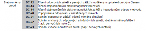

3) Spíš dát OPVF10.

Má to pouze kategorii DC-20B. Dolfinho to měl dobře, minimum je DC-21.xmasin píše:3) Spíš dát OPVF10.

Jaký je rozdíl mezi DC-20B a DC-21B? Když se dívám do katalogu, tak pro OPVP je DC-21B jen do 250VDC a u OPVF kategorii užití vůbec nemají.feliz navidad píše:Má to pouze kategorii DC-20B. Dolfinho to měl dobře, minimum je DC-21.

OPVF má právě jenom DC-20B:
http://www.oez.cz/produkty/opvf10-odpoj ... osti-10x38
