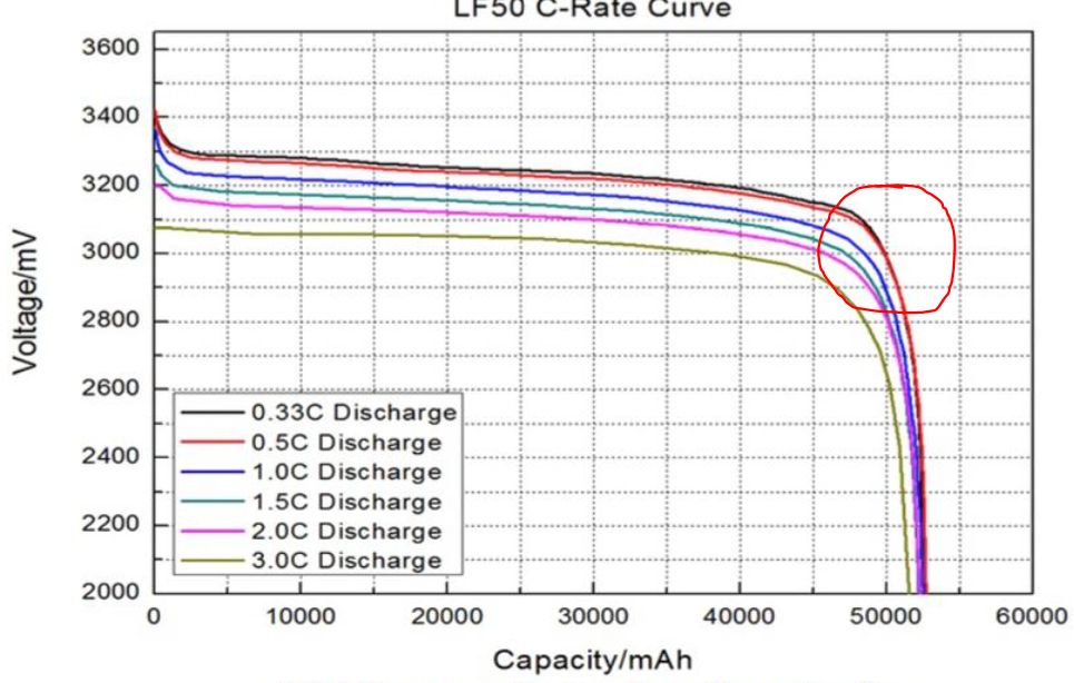

Je to normalne spravanie a robia to aj baterie fyzicky priamo od vyrobcu, ten rozdiel napati je sposobeny rozdielom kapacit cca 1 - 2Ah na 100Ah kapacity. (mam zmerane, tak viem o com hovorim). Prave vybitie malym prudom k 3 V, dokaze bateriu vyprazdnit takmer uplne a zacnu sa prejavovat rozdiely v kapacite. Je to pomerne nebezpecny stav, vzhladom na to ze do uplneho vybitia uz toho moc nezostava.
Priklad zavislosti napatia na dodanej kapacite pre 50Ah clanok

rozdiel 1-2Ah pri 210Ah kapacite a vybijani malym prudom sposobi rozdiel v napati takmer az desatinu volta ? Pri 2.6V asi ano, ale pri 3.05 az 3.10V ?
Graf hore vidim a poznam uz predtym ale neviem odhadnut kolko spravi 1Ah
teda pride mi to menej nez bolo reportovane. Navyse henten graf je pre 50Ah clanok, co je obrovsky rozdiel oproti 200Ah.

Ach jo, .... Dosiel som na to tak, ze tolko potrebovali clanky dobit aby sa po vypnuti nabijania a "odstatia" napatovo zrovnali s ostatnymi (bez zataze). Islo o akumulator 16S2P zlozeny z 100Ah clankov. Dorovnaval som rozdiel cca 50mV.
Islo o clanky vyrobene v EV battery v podobnej situacii ako mal shuty. Tiez som spominal, ze toto je hranicny stav lebo v clankoch je uz len radovo par Ah kapacity. Preto je vybijanie malym prudom "nebezpecne", lebo dokaze zobrat daleko vacsiu kapacitu ako vybijanie velkym prudom (na to iste napatie). Vidno to po odlahceni, ked pri vybijani 50A vyskoci napatie spat nad 3V/clanok, aj ked pri zatazeni bolo na 2,9V/cl.
Btw. s clankami LiFe robim uz od roku 1999 - zacal som znamymi A123, na ktore doteraz nedam dopustit.

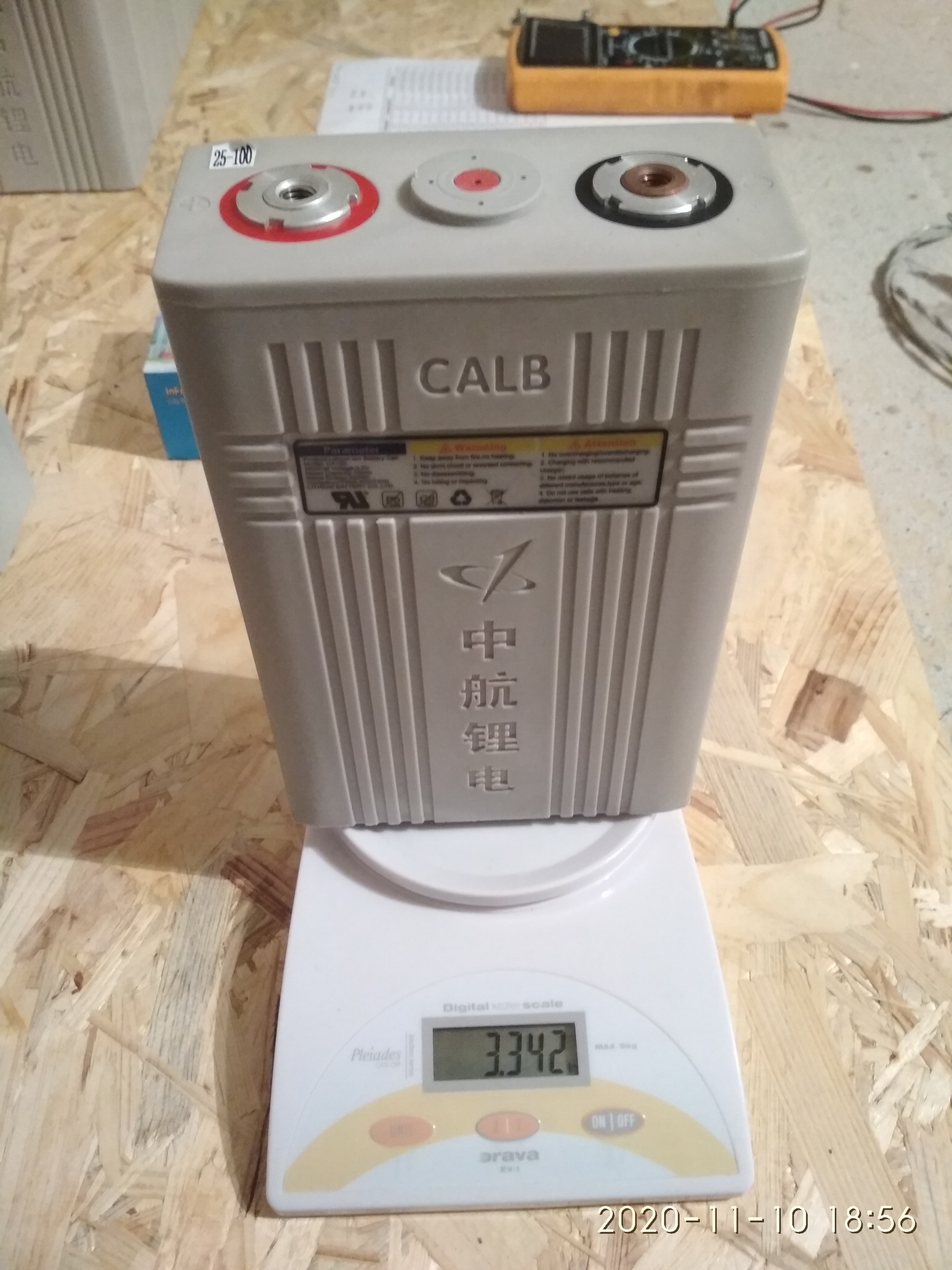

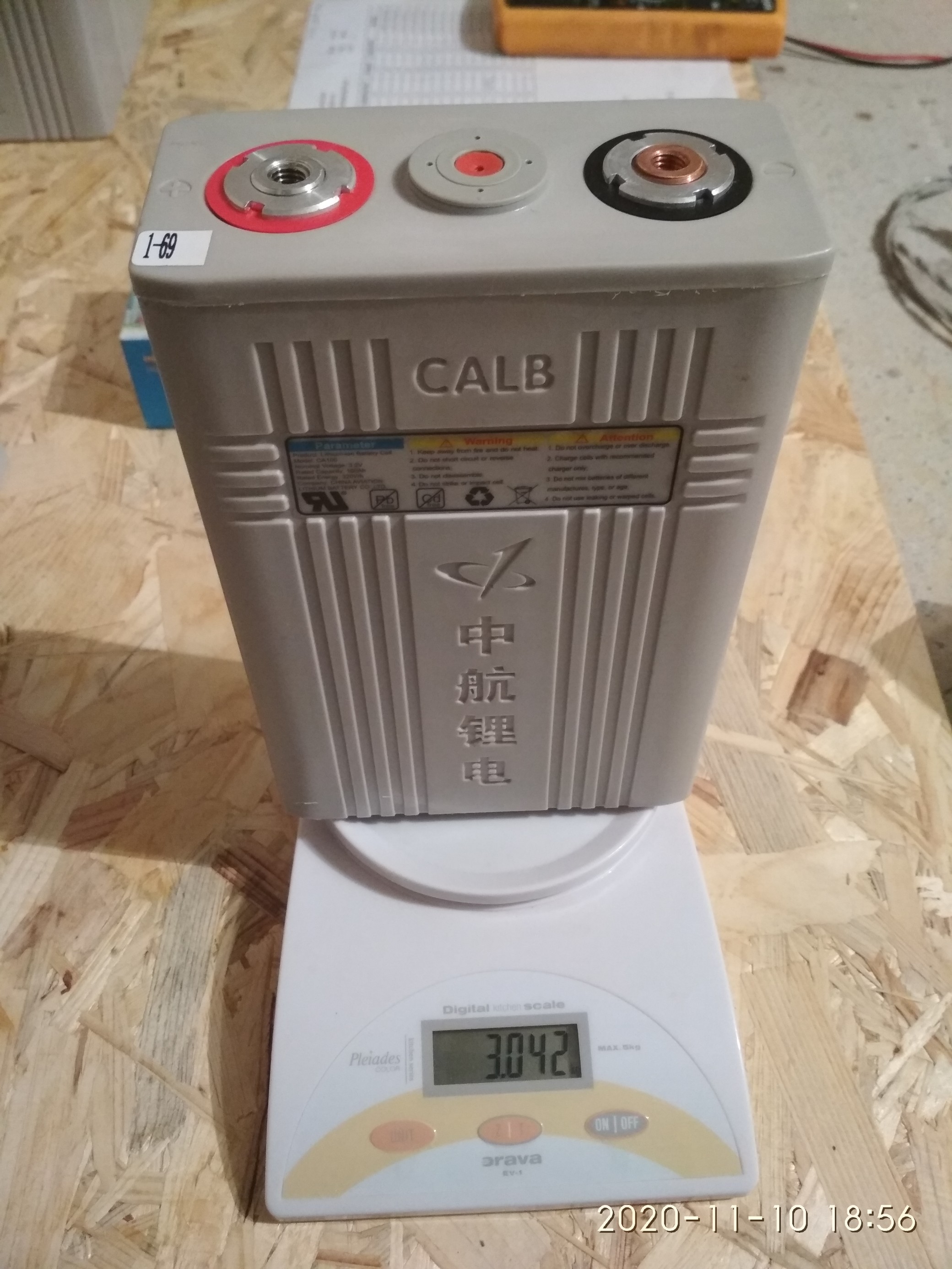

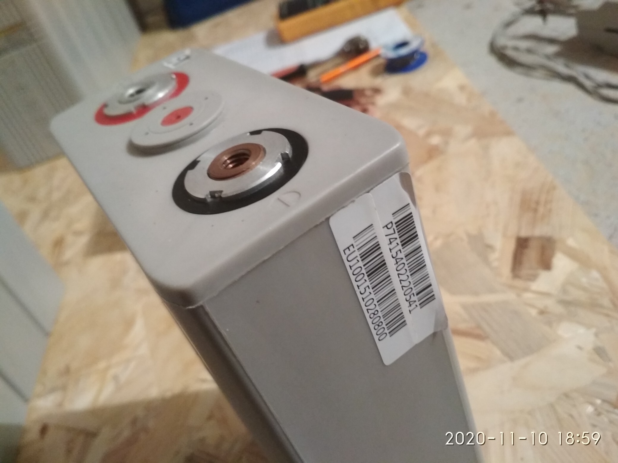

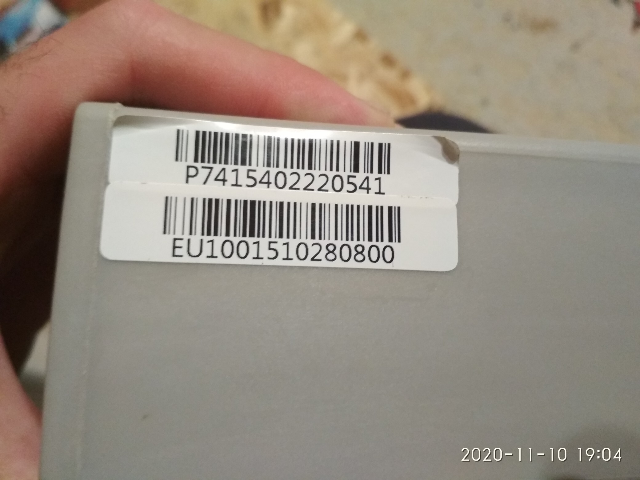

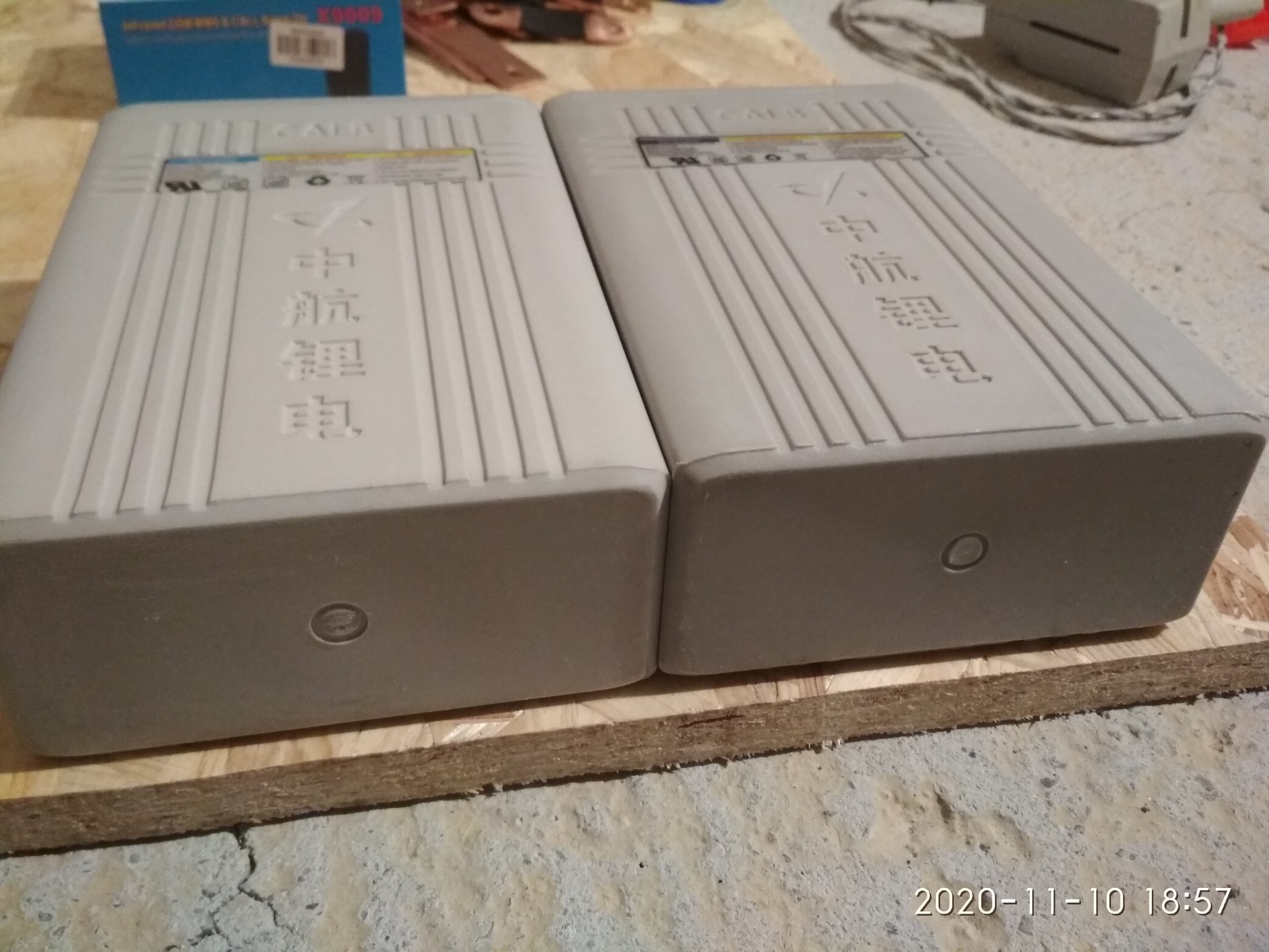

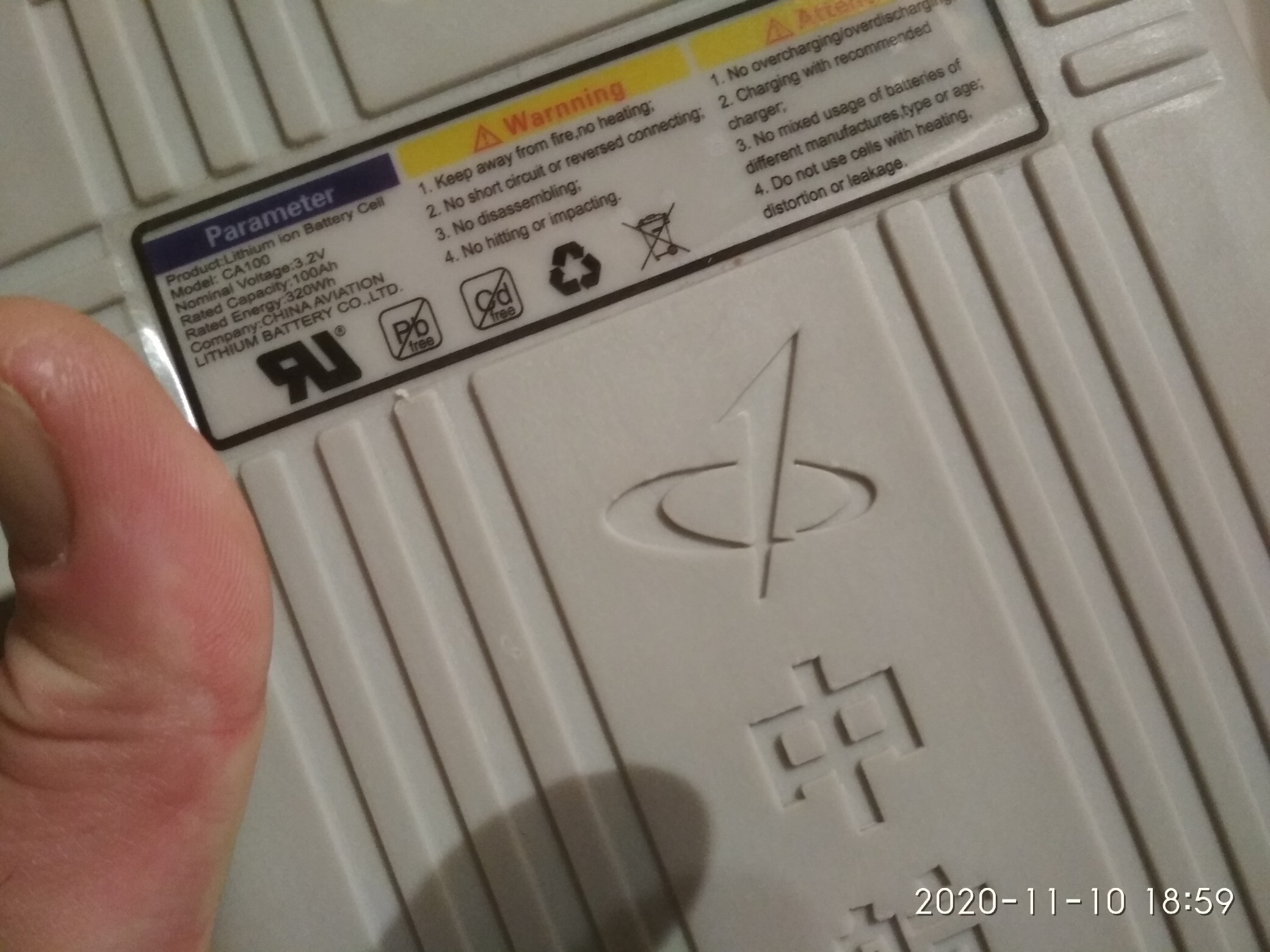

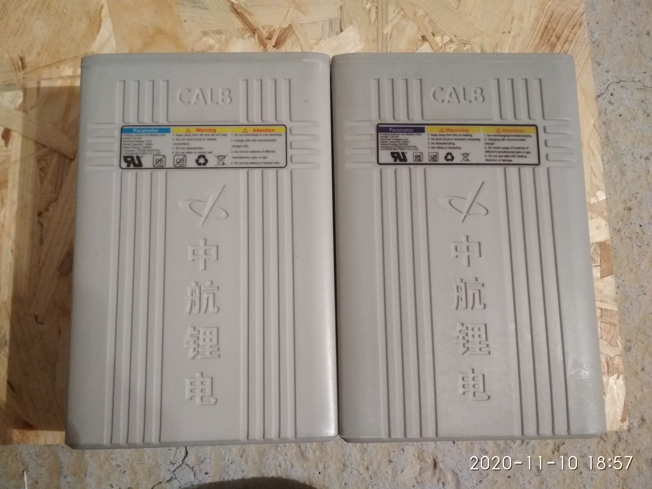

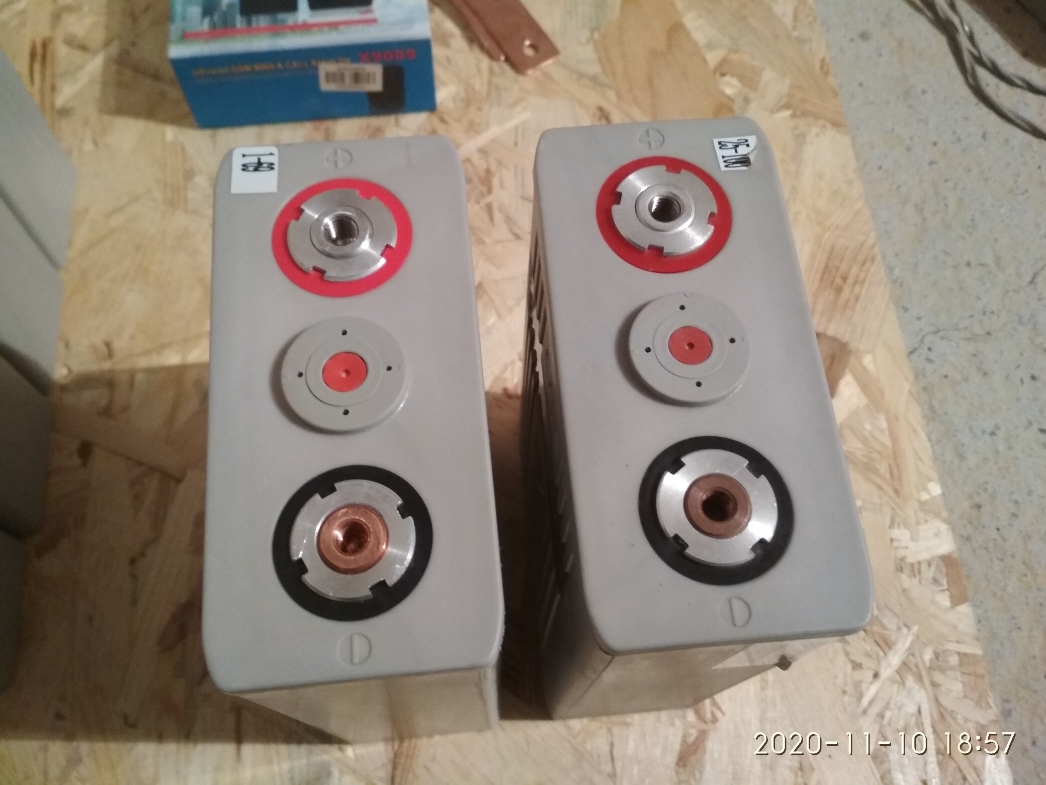

Dostal sa mi do rúk jeden článok CALB kupovany od predajcu na Slovensku.
Porovnavam ho s tymi kupovanimy na Ali a je tam vidiet zopar rozdielov. Clanok ma na sebe aj bar kody s cislami, po dekodovani cisla podla manualu je to clanok urceny pre EU trh, kapacita 100Ah, vyrobeny 28.10.2015, seriove cislo 0800...
na prvy pohlad je plast mierne tmavsi, tmavsi je aj cerveny kruzok pod + polom a aj nalepka s informaciami.
hrany odliatych reliefov su ostrejsie ako na tych z Ali. a teraz asi ten najvacsi rozdiel - vaha.
tento clanok vazi 3,342kg zatial co clanky z Ali ale aj od Radot -a vazia 3,042kg. kde sa stratilo tych 300g netusim, xi sa za 5 rokov zmenila vyroba alebo je to inak neviem. chcelo by to zohnat clanok od lokalneho predajcu s datumom vyroby 2020 a odvazit ten, potom by bolo jasne kde je pes zakopany.

Ty levné z Číny mám a fungují stejně jako originál. Dokonce zvažuji, že si pořídím další. Dle odkazu https://diysolarforum.com/threads/calb- ... ards.9029/ se nemusí jednat o padělky, ale o originální články, které se dostávají z Číny neoficiálními cestami. Proto se varuje ne před jejich vlastnostmi, ale před tím, že jsou dopravovány bez dostatečného zabezpečení.
Na youtube je i video s měřením kapacity takových článků, kde problikne i prodejce z Aliexpresu: https://youtu.be/Di2o7an-WJw?t=42

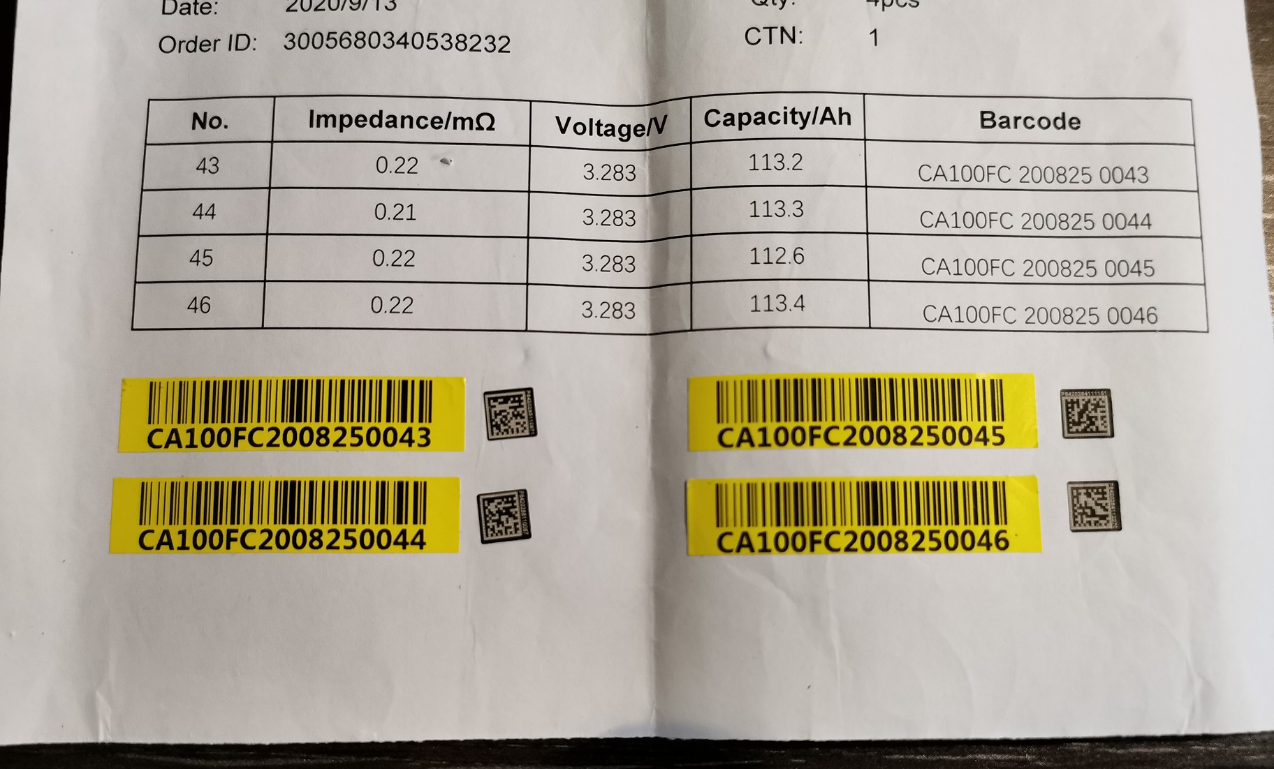

Myslím, že se jedná o B kvalitu - pro jistotu jsem si od prodejce objednal ještě 4 články jako eventuální zálohu a na přiloženém papíru mi přišly i žluté kódy, které (jak tu někdo psal v diskuzi) jsou známkou Grade B.
Viz foto. Jinak články mi zatím běží bez problému:)
