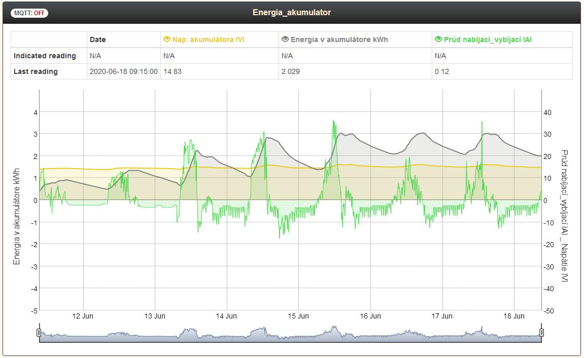

Po pridaní dvoch 270Wp panelov, mi môj mini systém stíha napájať aj v tomto pochmúrnom počasí moje všetky malé spotrebiče a aj chladničku.
Samozrejme veľkú zásluhu na tom majú aj nové Li-ion akumulátory.
Pri pôvodných starých olovených, mi to v takomto počasí toľko dní nepotiahlo ani moje stále malé spotrebiče.

Graf by si vylepšil, keby si na ňom ukázal napätie na jednom článku LiIon, to sa dá ľahko. Hlavná os grafu ( ľavá ) sa Ti ponúka.
Potom ľahko odsleduješ deň po dni, či nie si s napätím batérie privysoko, s ohľadom na životnosť.
Už pohľad na energiu v akumulátore dá tušiť, že áno.

Napätie na jednotlivých akumulátoroch mám v inom grafe, najviac som tam mál 4,02V
Ale môžem jedno napätie pridať aj do tohto grafu.

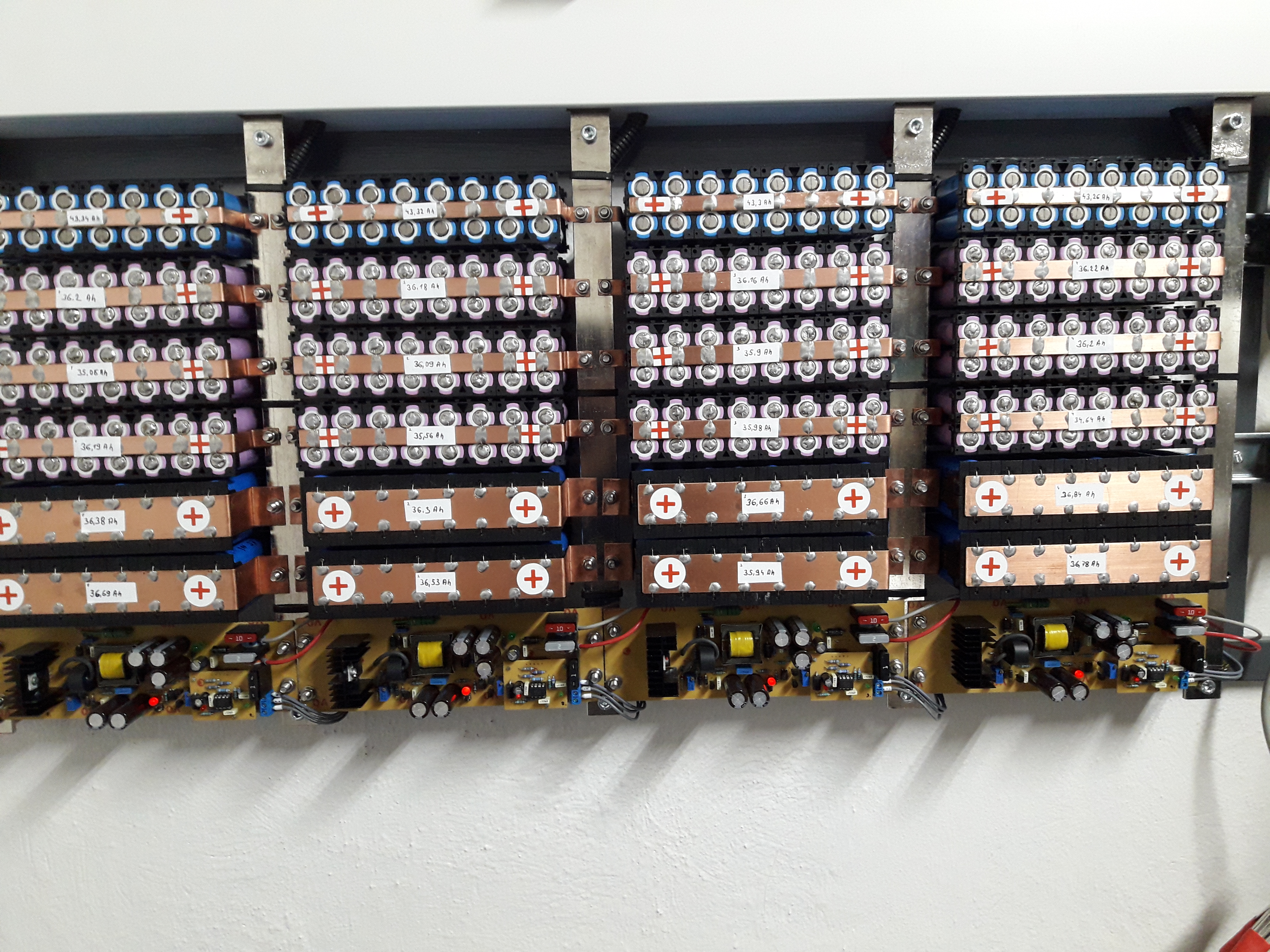

Dnes som pridal do môjho systému posledné 4 bloky akumulátorov Li-ion 18650.
Teraz už mám akumulátor poskladaný z 96P/4S. Poistkové drôtiky na 18650 som už neletoval, ale bodoval.

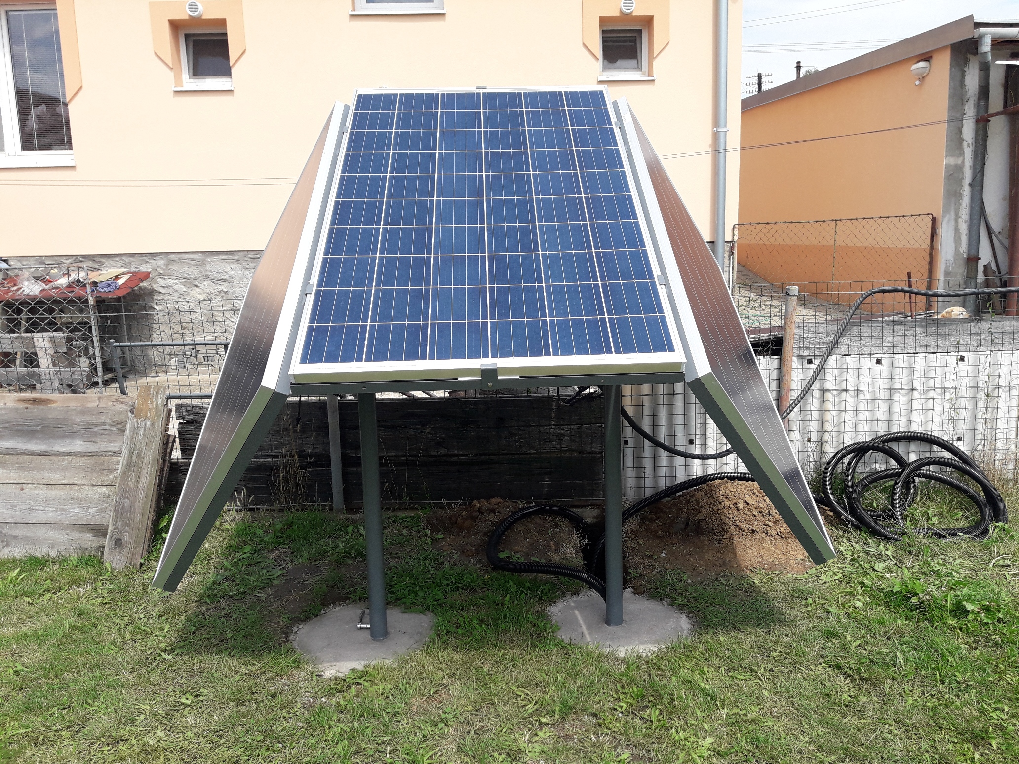

Dnes som dokončil stojan na tri 270Wp panely. Panely budú otočené každý na inú stranu (JV, J, JZ).
Takéto natočenie panelov je pre mňa celkom výhodné. Za slnečného dňa to môj regulátor ešte v pohode zvládne a keď bude pod mrakom, tak tri panely dajú viac ako keby som mal len dva. Na paneloch sa dá meniť aj sklon, s tým sa ešte pozabávam, keď to budem mať zapojené na komplet. Do jám pre stojan som zatĺkol aj dve 2m uzemňovacie tyče a spojil som ich so stojanom.

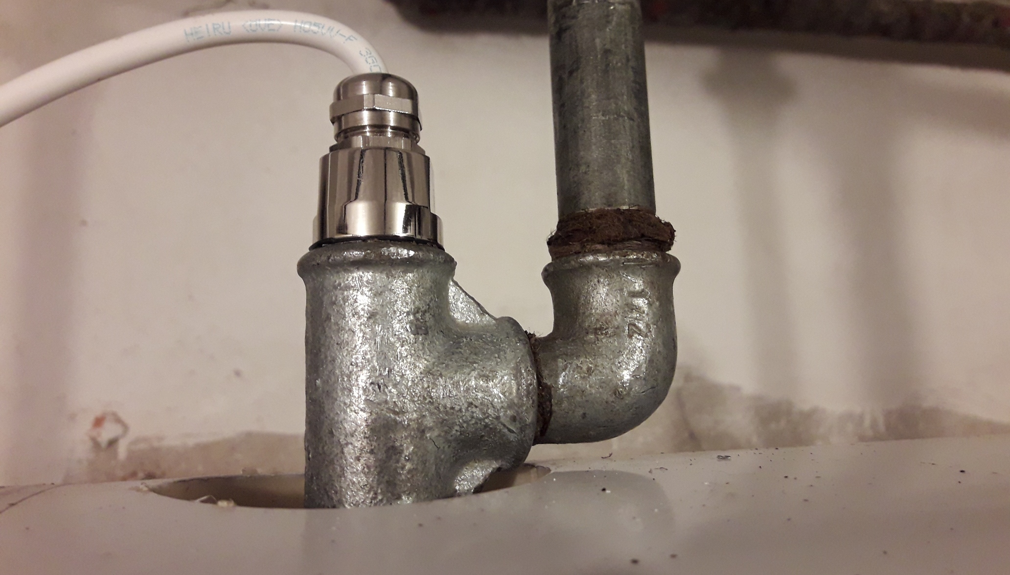

Najskôr som použil tyčovú 300W špirálu ktorú som namontoval do vývodu teplej vody z bojlera. Špirálu som zopínal triakom pomocou LK3, toto fungovalo celkom dobre, všetku prebytočnú energiu som spotreboval. Akurát to malo nevýhodu, že bojler mám naležato a tak prihrialo vodu len vo vrchnej časti bojlera a špirála sa dosť prehrievala. Bojler mám 150L, je v ňom 2000W špirála, keďže nemám možnosť túto špirálu upraviť, tak som začal vyťažovať do tejto 2000W špirály, no výkon som obmedzil na 300W pomocou tohto regulátora z ali. Výkon som ovládal cez odporový delič a a riadil som to cez LK3. Toto fungovalo tiež k spokojnosti, no nepáčilo sa mi to stupňovité zopínanie, mal som tam nastavené 100, 200 a 300W, podľa prúdu z regulátora.
Mal som tam nastavenú aj podmienku, ak bol nabíjací prúd menší ako vybíjaci, tak sa vyťažovanie vypínalo a to sa dáko nepáčilo garážovej bráne.
Preto som skúšal aj iný systém ovládania a to plynulý podľa nabíjacieho prúdu do bateriek.
Toto zatiaľ funguje najlepšie, žiaden iný spotrebič neprotestuje.

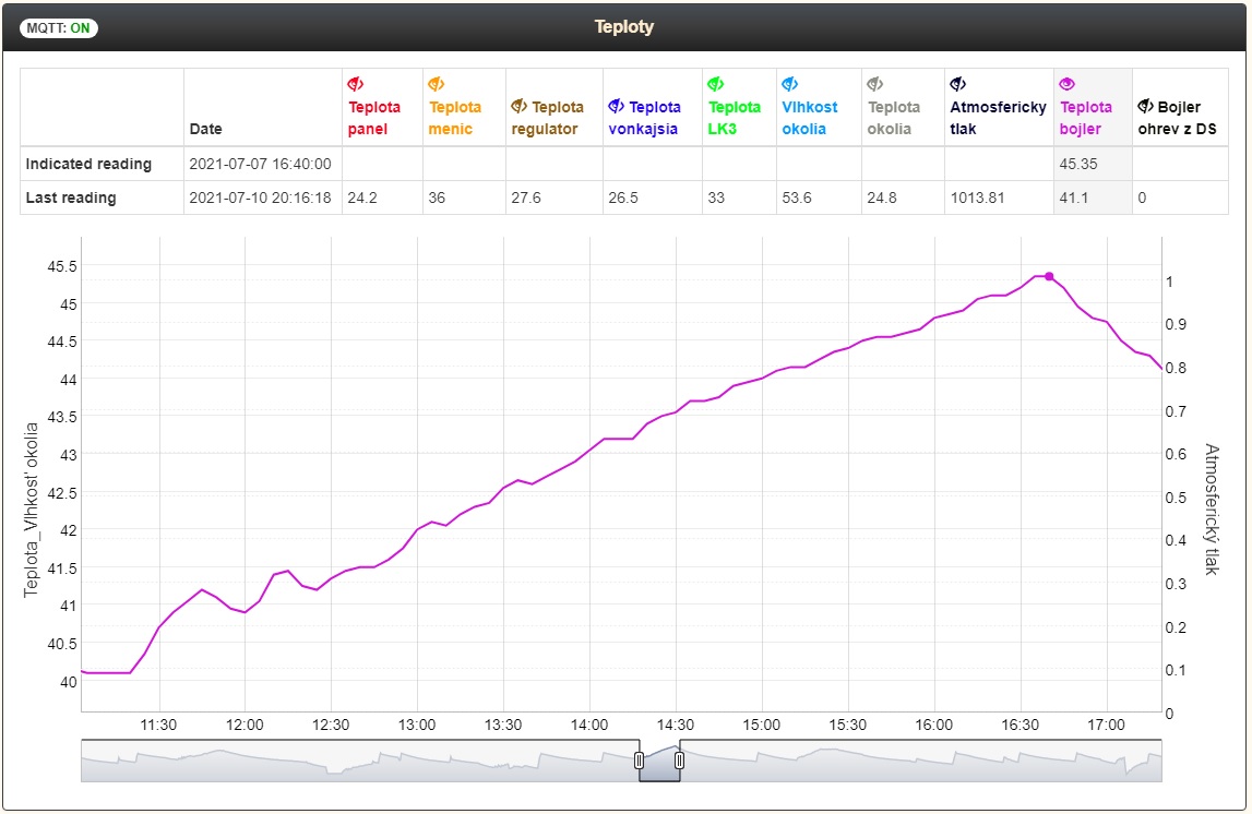

Takto mi to prihreje vodu zhruba o 5℃, viem že je to málo, možno je to aj na smiech, ale využijem všetku energiu z panelov aj v mojom malom systéme.
Priebeh vyťažovania Teplota vody počas vyťažovania Energia v akumulátore počas vyťažovania Napätie na akumulátoroch počas vyťažovania
Teraz tesne pred nabitím bateriek zopne LK3 napájanie pre prevodník (60mV – 10V).
Prúd meriam na bočníku do bateriek a potom tento prevodník (trochu upravený) už rovno riadi ten regulátor z ali.
Prevodník som upravil tak, aby mi do 2000W špirály nešlo viac ako 320W.
Ešte musím trochu upraviť na prevodníku ten vrch a budem spokojný.
Tento systém riadenia vyťažovania sa mi páči, lebo keď sa zapne väčší spotrebič, tak sa výkon vyťažovania automaticky zníži a neberiem energiu na vyťažovanie z bateriek, ale len z regulátora.

Ďakujem za radu, ale ja som aj napriek tomu rád.
Myslím si, že v súčasnom stave zapojenia a natočenia panelov vyťažujem naozaj všetko, v paneloch nezostáva nič.
Môj pôvodný zámer bol toto používať len ako záložný zdroj pre vchodovú a garážovú bránu.
Postupne som si k tomu urobil nejaký ten monitoring a automatizáciu cez LK3.
Teraz mám toto len ako koníček, dáku návratnosť od toho nečakám.
V súčasnej dobe sa o to nemusím skoro vôbec starať, strážiť napätie na baterkách a tak podobne, všetko to kontroluje, riadi a prepínajú dva kusy LK. Ručne akurát prepínam prepínačom jednotlivé obvody v dome, podľa toho čo všetko chcem s toho napájať, ale to väčšinou len v zime.
Teraz už viem vyčítať všetky údaje z regulátora do LK, tak sa mi môžu uvoľniť niektoré analógové vstupy, ktoré by som mohol použiť na meranie napätia na ďalších blokoch akumulátorov. Na viac som monitoringom zistil, že jednotlivé bloky akumulátorov poskladané z Li-ion 18650 sa za celú dobu používania rozchádzajú len minimálne, alebo skôr vôbec. Preto by som nemusel prerábať súčasné aktívne balancovanie akumulátorov, lebo za celú dobu používania ani raz nepracovali.
Keď budem mať možnosť merať napätie aj na ďalších blokoch akumulátorov, tak ich budem môcť aj zrušiť.
Pri podpätí alebo prepätí na jednotlivých blokoch akumulátora mám zabezpečené automatické odpojenie meniča aj panelov cez LK a ešte cez ďalšie nezávislé meranie.
Takže teraz sa zmene na 24V systém už nebránim, už som sa aj pozeral po nejakom 24V meniči a výkonnejšom regulátore, lebo chcem pridať ešte tri panely, taktiež chcem pridať zopár 18650, alebo niečo podobné.
No teraz nestíham, toto celé si nechám na budúci, alebo ten ďalší rok.
Ak bude zdravie slúžiť, tak potom už budem mať času dosť.

Dušan čau. Prečo nemáš možnosť upraviť original. 2000W špirálu ? Používaš ju pri ohreve vody elektrikou od dodávateľa elektriky ?
Ja ked som kúpil Dražice elektro bojler tak som si hned v Nadeta.cz objednal rozmerovo podobnú špirálu ale 3x500W ktorou som nahradil orig.2000W špirálu. Takže podľa prúdu z panelov zapínam jednotlivé 500W okruhy.
Ten prechod na minimálne 24V ako píše Vlkazajac je viac vhoidný
