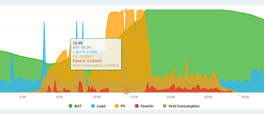

A reálně to vypadá takto: To červené je přetok do sítě. Za den je to v tomto konkrétním případě ze včerejška 1,47kWh. Mít mikrozdroj v zjednodušeném režimu (bez možností přetoků), tak si to hodí až si na něj distributor zasedne. A je úplně jedno jakou legislativu si EjU vymyslela. Nejprve se bude muset prokousat naší soustavou soudů.diablo007 píše:........ Modrásek bez dodávky do DS neexistuje prostě tam občas něco pustí

To je přetok i s použitým omezovačem ?
