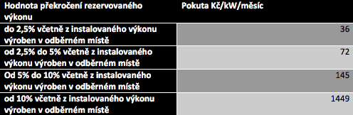

Ptal jsem se na ČEZ Distribuce jak je to s mikrozdroji a mikrozdroj dostane 4Q elektroměr a nesmí mít přetok zaznamenaný elektroměrem, takže by měly fungovat udělátka typu Watrouter a Greenbono. Pokud náhodou něco do sítě uteče, tak je za to pokuta dle cenového rozhodnutí ERÚ viz obrázek.tomas píše:Je to elektrárna pro režim číslo 2. v tomto článku:
Mikrozdroj v režimu č. 1 nesmí mít přetok do sítě. Nemá smlouvu s distributorem (jen ohlášení) a zřejmě ani nedostane 4Q elektroměr, takže případný přetok by se započítal do spotřeby.
Pokuta se vypočítává ze čtvrthodinového maxima v rámci daného měsíce. Chápu to tak, že pokud mně uteče v rámci měsíce alespoň jednou něco do sítě, tak za daný měsíc mně ČEZ naúčtuje příslušnou částku podle výkonu připojené elektrárny a maximální výše přetoku. Otázka je, jak se to počítá, když v daném měsíci něco uteče víckrát.

Bere se maximální přetok v danem měsíci. FVE 5kW, OM do sítě nejvíce v daném měsíci dodala 4kW. Provozovatel DS ovšem sampluje po 15min. Rezervovaný příkon mikro zdroje je 0kW. tedy překročení o 4kW. Překročil jsem o 80%, zaplatím 1449Kč x 4=5769,- Kč v daném měsíci. Příští měsíc překročím nejvíce o například jen o 2kW tj. 2898,-kč.xmasin píše:Otázka je, jak se to počítá, když v daném měsíci něco uteče víckrát.
