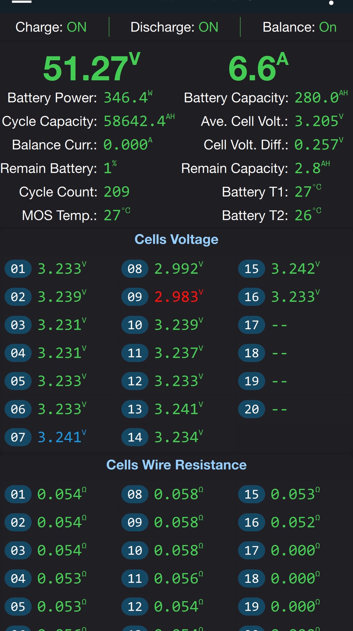

paralelne spojit bez nabijeni nic nesrovna. lifepo spojis, napeti bude stejne prakticky uz pri pripojeni ale proud a tedy naboj nepotece.
- Příspěvky: 3951
- Reputace:532
Re: JK BMS napeti clanku
A ktere se rozjizdi? Zase ty dva maj mensi napeti? Tak dej BMS cas, at to srovna. Driz to nahore delsi dobu. Pripadne ty nizsi dobij bokem lab zdrojem at necekas tak dlouho. Je mozne, ze jsou ty dva proste jen min nabite ... vetsi samovybijeni, vetsi vnitrni odpor a casem, pokud je kratka balancovaci faze to ujede.
Homeassistenta a grafy nemas? Je to skoda pokud ne. Grafy z parametru baterie reknou strasne moc. Obcas tam kouknout je dobry ale u lifepo uplne k nicemu. 99% casu bude diff skoro nula a pak to ustreli

Ktere se rozjizdi nevim pri balancovani to skace ze jsem to nevypozoroval. HA a grafy nemam no koukam ze to budu muset dostudovat:-)
Myslel jsem spojit celou sadu paraelne a nabijet nabijeckou 3,65V a pak je nechat treba tyden spojene.

Jestli se ti chce to udelat muzes, ale nechat to pak tyden je uz k nicemu. Ale ja bych byl linej a nechal to zbalancovat BMS.
Jinak 200mV diff pri nabijeni a balancingu, ze by skakal z clanku na clanek mi teda prijde divny. Cekal bych, ze se to muze stridat na par clancich ale ze by to bylo po celem packu je divny. Ale zase, bez grafu tezko rict. Tam pak vidis trend a muzes to porovnat i se starsim. A Treba ja tam presne vidim ktere clanky jsou slabsi a jak se chovaj a i treba si odhadnu, na jakej soc muzu jit.

Je to tak no grafy by byli lepsi:-) Ja to nejak moc nezkoumal ale myslim ze kdyz to balancovalo tak to balancovani skakalo ruzne z clanku na clanek protoze napeti se menilo ruzne na clankach.
pomohlo by treba nabit ji na plno odpojit ji a nechat balancovat pres noc odpojenou s tim ze bych snizil napeti balancovani?
Ja nekde cetl ze je lepsi clanky nechat po nabiti takhle spojene ze se srovnaji naboje ale nevim nemam zkusenost

odpojene to bohuzel nezbalancujes. Musel bys tam pripojit lab zdroj. Coz neni spatnej postup. Zdroj, nastavit napeti, 16x3.45 na clanek a nehcat to balancovat. Kdyz se to na tomhl enapeti srovna, pridat to treba na 3.5 na clanek a zase to nechat srovnat.

Dam na vas a necham nabit normalne a nebudu rozpojovat, necham to rovnat BMS a na zimu udelam top balancing. Jen jsem se trosku lekl ze tolik spadlo dolu napeti no.
Jeste jaky je spravny postup top balancigu?

Napeti uz leze nahoru:-)Nemam zapnout balancovani uz ted aby to melo pres den cas srovnat?

Treba to nechať balancovať až od cca. 3,42V, dovtedy to moc nemá zmysel.
Ak máš laboratórny zdroj, skús tým dvom článkom troška pomôcť.

Myslis odpojit baterku a prvni ty dva dobit extra zdrojem?
Diablo1st píše: sob srp 03, 2024 8:09 amTreba to nechať balancovať až od cca. 3,42V, dovtedy to moc nemá zmysel.

Netreba ani odpájať baterku, len krokodýlkami sa prichytiť na terminály a troška dobiť len 1 článok.

Nevadi ze mam - baterky spojene s PE(uzemenim) nabijecku mam https://shop.mypower.cz/nabijecka-3-65v-20a-230v-14898 muzu normalne nechat nabijet i MPPT a zaroven pripojit na jeden clanek nabijecku?

Klidně za provozu nabíjej nabíječkou jeden článek. Předpokládám, že nabíječka je normální a nemá uzemněný jeden fous.

Je to nabijecka od mivy jak vyzkouset jestli neni uzemena? Nerad bych neco odpalil
rva píše: sob srp 03, 2024 8:46 amKlidně za provozu nabíjej nabíječkou jeden článek. Předpokládám, že nabíječka je normální a nemá uzemněný jeden fous.

Zkusil jsem zmerit + a - proti PE, DC to ukazuje 0 a pri prepnuti na AC 96V

Zkus to připojit přes žárovku 230V, 40 - 60W.
Pokud to měříš multimetrem, ten má velký vnitřní odpor a můžeš naměřit nesmysly.

to bude ok. Muzes to jeste zkusit vypnute normalne ohmmetrem. Vetsina zdroju nebyva uzemnena. A kdyz k tomu je obycejna dvoukolikova flexo snura tak uz vubec ne, protoze to neni kam uzemnit.
A jak pise diablo ... nezapinat balancer driv, jen to vic rozhodis. Ale tou nabijeckou tam neco stouchnout muzes. Ale neprezen to. Podle proudu nabijecky si spocitej cas na Ah a nejake jednotky tam posli. Ale vic jak ř bych tam nepridal. Az bude zbytek nabity, a porad to bdue malo, mzues to tak urychlit. Vzdy par minut a uvidis.
Na zimu topbalancing rozebranim bych zase nedelal. jen pres JK

Ano, v případě nějakého problému blikne žárovka a nevznikne škoda.
Než baterku srovnáš, nastav u střídače přepnutí na síť při SoC 40-50%, ať Ti to zbytečně nevypíná.

Zarovka nesviti tak by to melo byt v pohode. Jak dlouho tam nechat nabijecku hodku dve na kazdem clanku?
