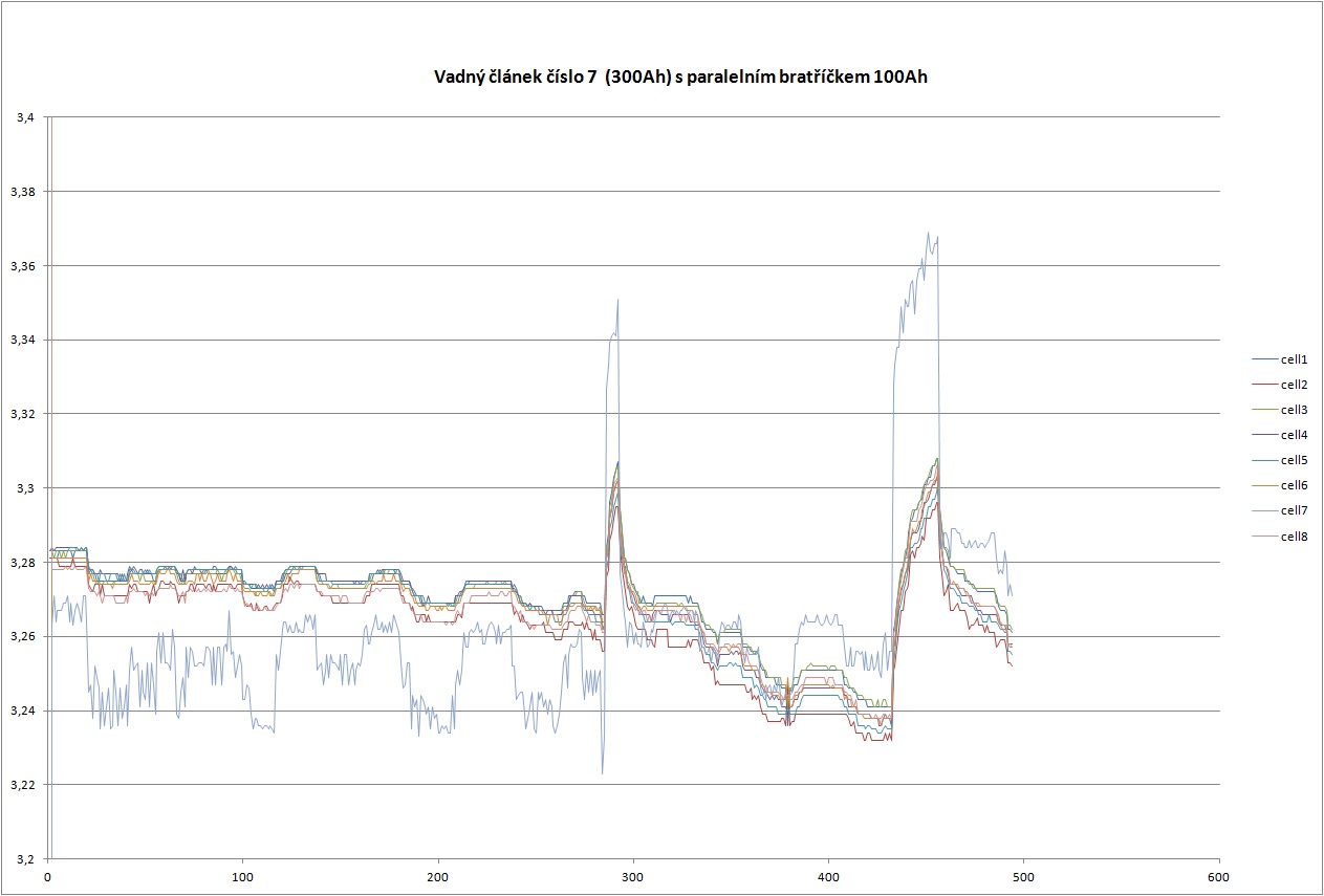

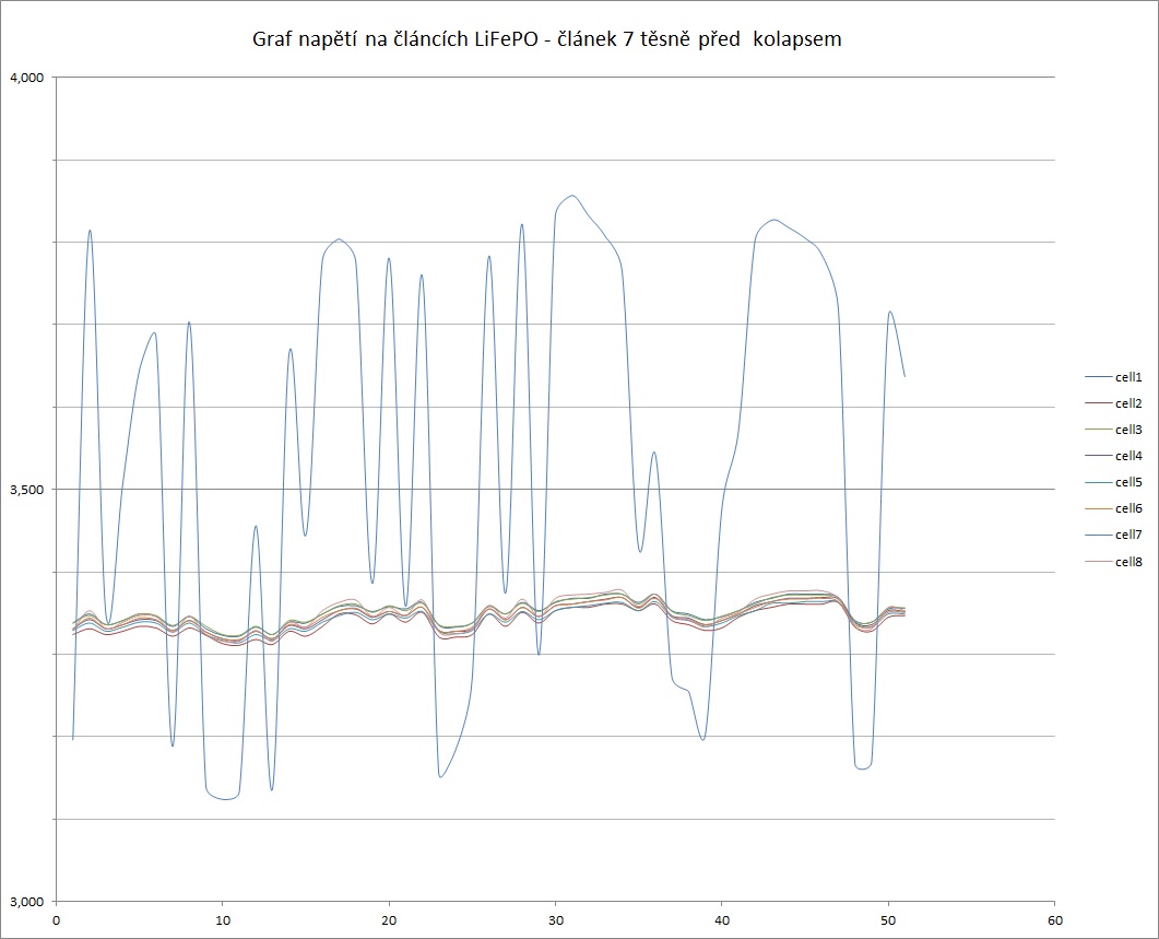

Po 2 letech se vracím k tématu s tím, že článek, který mne dříve zlobil i díky malému utažení šroubuhonzaL píše:Tak jsem včera udělal první špatnou zkušenost s LiFePO.
Děláme trochu rekonstrukci chaloupky a nejde nám zrovna plynový kotel. Tož si přítápíme elektrikou s výkonem asi 800W, však to moje 10kWh LiFePO vydrží. Když jsem byl s napětím na cca 50V napadlo mne jít se podívat na cellogy jak jsou srovnané čláky a ejhle!! Všechny články jsou na 3,1xxV jeden je na 3,080V, ale ouvej Jeden je na 2,7 V a cellog řve LOW.

Vypadá to, že má článek podstatně vyšší vnitřní odpor, než ostatní články. Pro jistotu bych si dvakrát a pak ještě jednu zkontroloval, jestli to není přechodovým odporem na terminálech (asi rozpojit, vyčistit a znovu zapojit).

Na první pohled to tak vypadá. Stačil by odpor 0.01 ohm, aby to vytvořilo podobný efekt. Muselo by dojít k nějaké degradaci spoje, který byl utažen před 9-ti měsíci. Je otázka, jestli to není úkaz pouze v měření cellogem? Tam sice teče minimální proud a nárůst na jednom článku by byl kompenzován úbytkem na vedejším článku. Mám měření vedeno přes svorkovnici a tam se dá očekávat lecos. V noci na to vletím.rva píše:Vypadá to, že má článek podstatně vyšší vnitřní odpor, než ostatní články. Pro jistotu bych si dvakrát a pak ještě jednu zkontroloval, jestli to není přechodovým odporem na terminálech (asi rozpojit, vyčistit a znovu zapojit).

Cellogem by to mohlo být jedině u krajního článku. U článku uprostřed by se plusová výchylka jedním směren projevila jako mínusová výchylka sousedního článku druhým směrem.

Neměl jsem čas rozebrat celý batteriový set, takže jsem řešil situaci přidáním 100Ah článku. Celý problém se proti předchozímu grafu změnil následovně viz graf.
100 Ah článek je připojen přes vodiče Cu 2,5 mm2, takže na rozdíl od původního článku, který je připojen Cu propojkami cca 100mm2, funguje jen jako jakási zásobárna energie. Rozdíl je ale proti původnímu grafu (o několik příspěvků zpět) vidět na první pohled. Špičky v grafu je dobíjení z DS proudem 35A a výkyv napětí je "jen" 0,08V.
Trvalé řešení to samozřejmě není, ale článku to pomáhá přežít nějakou dobu bez další újmy přesažením přípustných hodnot.
