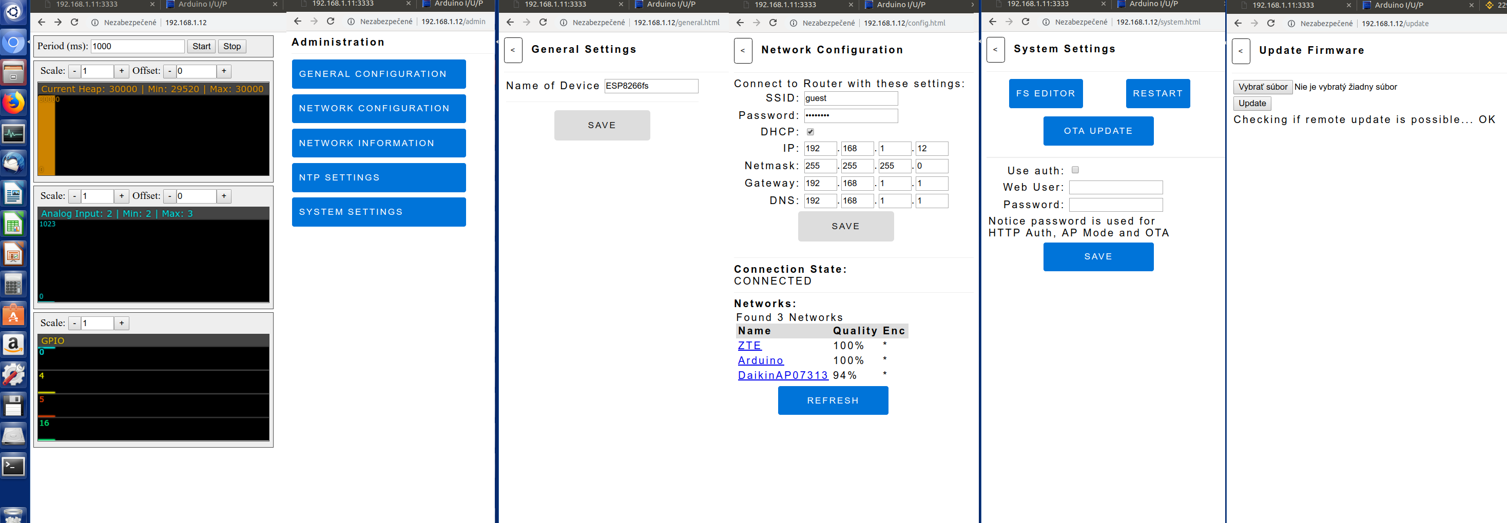

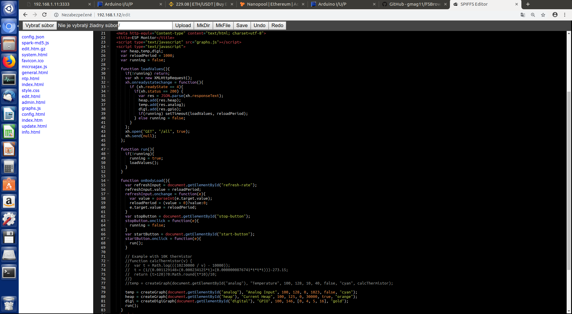

Podarilo sa mi dnes ráno o 4:15 skompilovať tento projekt, založený na príklade
FSBrowser v Arduino IDE, ak sú tam knižnice k ESP82xx, ESP32 etc.
https://github.com/gmag11/FSBrowserNG
Máte nejaký nápad ako by sa to dalo využiť u nás v FVE napr. na konfigurovanie
na diaĺku, ak nemáme prístup fyzicky k FVE, resp. sa nám nechce nahrávať
konfiguráky na SD kartu Arduina + Eth. Sh. ?
