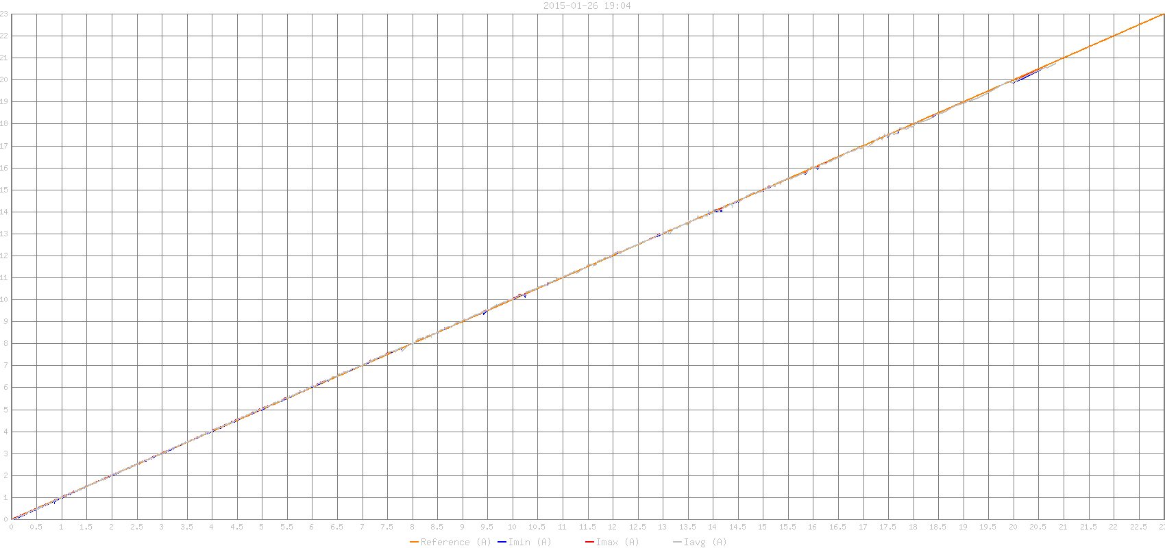

není to tak hrozné. Dával jsem paralelně k Pololu 0-30A 11 a kousek cm měděného drátu o průměru 0,6mm jako bočník, který se měl pohybovat okolo 2 mOhmů pro rozšíření rozsahu na 0-50A. Pak jsem to kalibroval v sérii se samotným původním Pololulkem a sedí to naprosto přesně (graf je průhledný, doporučuji tmavé pozadí):rob.brno píše:použití obyč. cu drát má nevýhodu teplotní nestability

toto je linearita, ne teplotní závislost, to by chtělo při teplotách 10-80st, to budou asi reálné možné teploty při provozu
