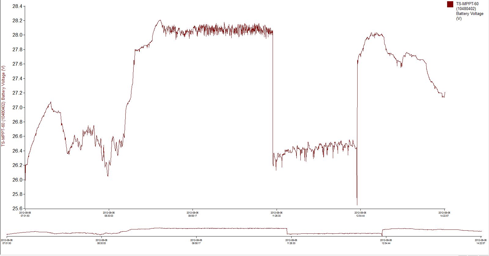

divna dira mezi 15H - 16H
grafy sleduju od prechodu na 24V kazdou chvili a dneska jsem zahledl tuhle diru ..
Programatorska logika mi rekla zkusit jako prvni kratkodobe odpojit jisticem panely z duvodu ze by SW EP Solaru byl v nejakem cyklu a kratkodobym odpojenim panelu to vypada ze jsem ho z toho cyklu bud vyvedl, nebo to bylo neco jineho.
Zkousel jsem i pridat na spotrebe .. zapl jsem minipc, cimz vzrostla spotreba z 50W na 80W a napeti na baterkach mirne kleslo, coz jsem predpokladal jestli tohle EPsolar neprobere a neprida z panelu.
Otazka jestli on v te dire fakt neco nemeril, kdo vi, ale bylo by dobre to zjistit. Nema nejaky majitel stejneho regulatoru podobnou zkusenost s tímto chováním?
Pri dalsi takove dire zkusim neprerusit napeti z panelu jestli se z toho stavu dostane do hodiny. Pokud ne, byla by to hodina dobijeni, nebo spotreby promrhana, coz by nebyla dobra vlastnost.
Je taky mozne ze dalsi EPsolary timto trpet nebudou, pokud tohle vyrobce nasel jako bug a uz opravil. Kdo vi, zvazuju vsechny alternativy.

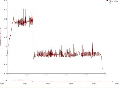

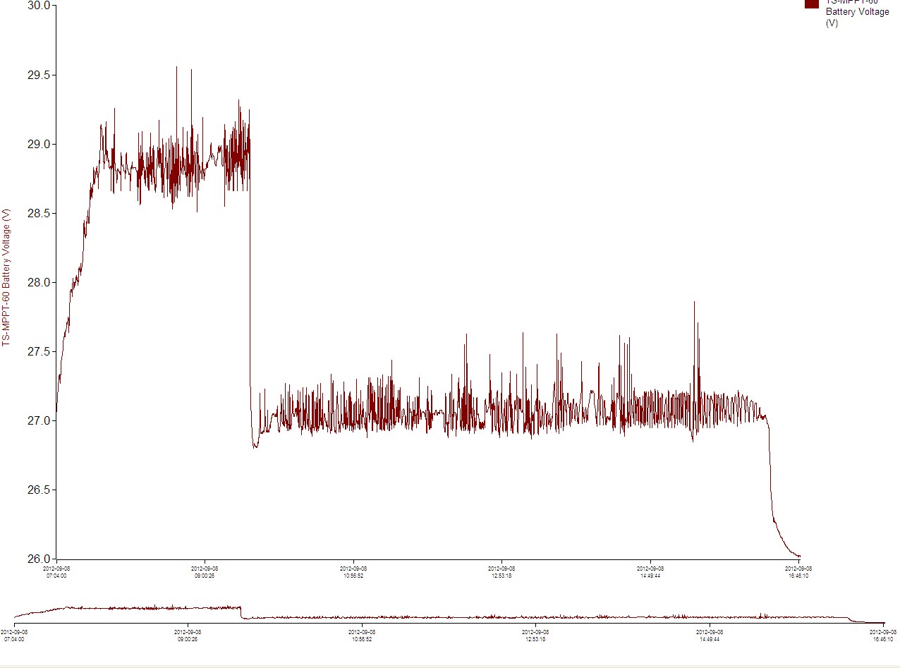

Zdravim, ja mam sice EPSolar 3215, ale sprava sa to podobne.
Graf, ktory prikladam ma tak isto dieru v nabijani. Z nicoho nic to spadne najprv na nulovy prud, potom to nabija prudom do 2 A.
Moja zostava je: oloveny akumulator 24V 1800 Ah (12x 2V clanky). Solar ma 720W (+220 cez TriStar 45 bez MPPT, ale ten je odpojeny, pretoze EP Solar ma nastavene maximalne napatie take vysoke, ze TS sa vypne kvoli prepatiu baterie a hlasi chybu - na TS je 28V, EP dava aj cez 30V).
Pisal som aj predajcovi, konkretne som komunikoval s info@solar-elektrarna.cz p. L. Ešnerom. Ten na tom ale nevidel nic neobvykle.
V mojom pripade som neodpajal len panely, ale som aj restartoval regulator. Preto to napatie ide az na nulu.
Aby nemylilo to oznacenie na grafe, ide o TriStar MPPT, ale nim len meriam napatie baterie na dialku. TriStar je pripojeny k veternej turbine, ale VT je odpojena a momentalne do baterky nedodava. Panely idu na tu istu baterku cez EPSolar.
Ja mam ale podozrenie, ze nieco nie je ok s baterkou. Aj tak obrovska baterka sa totiz javi velmi skoro ako nabita, ked EPSolar do nej po relativne kratkej dobe od zaciatku nabijania tlaci aj cez 29V. Lenze ked sa prestane nabijat, napatie spadne na 25V. Co podla mna nie je normalne. Potom by aj vysvetlenie p. Ešnera mohlo byt ok, a sice ze ide o rozne rezimy nabijania. U mna sa diera prejavi obycajne po dvoch hodinach.
Graf ktory posielam je pri nulovom odbere z baterky. Par dni som baterku len nabijal a spotrebu robili len dva regulatory.
Ako sledujem napatia na vasich akumulatoroch, su velmi podobne tym mojim. Moja baterka ma v polovici clankov hustotu elektrolytu taku nizku, ze hustomer pise "okamzite nabit" - okolo 1,15. Riesim teraz co s tym, lebo druha polovica clankov je ok. Chcelo by to nejaku dvojvoltovu nabijacku s velkym prudom... asi... Ocenil by som tu dobru radu.
Takze ako ste uz raz vyjadril obavy o vase aku, mozno na tom nieco bude. Neviem, ale nejako sa mi nezda, ze by ta diera bola sposobena chybnym firmware EPSolaru.
Tiez by som tomu chcel verit, ale pravdepodobne to skor vyzera na tie baterky.
Tie moje boli totiz dlhu dobu malo nabijane.

Ozval se mi Martin Kolarik z ostrovni-elektrarny.cz s nasledujicimi informacemi v mailu, s dovolenim sdilim...
Jeste dodavam: Ano, i12v je u me odber z 24/12V DCDC menice - tedy z jeho vystupu.
Ma odpoved je ze nastaveni na flooded mam, na tohle jsem daval pozor pri zapojovani EP Solaru.> Může být, že zvláštní chování je způsobeno chováním napětí baterií při
> různých režimech nabíjení.
> Přečti si toto:
> http://en.wikipedia.org/wiki/IUoU
> a porovnej s růžovou křivkou nabíjecího proudu (předpokládám že i12V je
> odběr):
> 1) od 9 do 10.30 se nabíjí max. dosažitelným proudem - fáze I
> 2) od 10.30 se proud snižuje - dobíjí se konstantním napětím Uo,
> nerovnosti jsou dané odběrem, ale křivka je jasná
> 3) regulátor se ve 14.45 rozhodne, že baterie je nabitá , všimni si
> peaku napětí před poklesem,
> a přepne na udržovací napětí - jaký typ baterie máš nastavený na
> Epsolaru ? Nastavil jsi to vůbec ?
> Jestli máš ty i kolega nastavenou gelovku a ne flooded, tak se neprovádí
> ekvalizace a články ve Vašich bateriích se nesrovnají.
> regulátor by měl zařít opět automaticky nabíjet po poklesu napětí na
> baterii. Kdyby dobíjel trvale, gelovku by zničil.

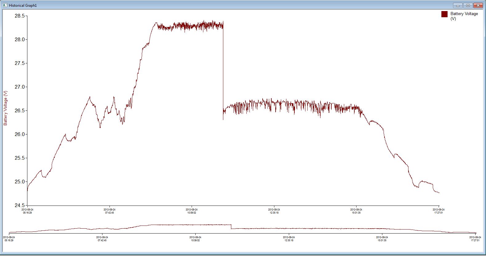

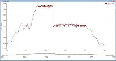

Dnes som schvalne nerestartoval EPSolar a cakal som ze sa po prepade v nabijani vrati znova na plnu uroven, ale nestalo sa. Okolo 12.20h (graf - na 2. obrazku - ma nastavene -2 hodiny oproti skutocnosti) spadlo nabijanie z vyse 28 na 26,5 V a uz to tak zostalo. Da sa povedat, ze nalepsie hodiny dna su premrhane. Pritom ta baterka urcite nie je nabita. Svedcia o tom aj tie tri zuby na konci grafu, ktore vznikli periodickym zapinanim chladnicky a mrazaku.
U Filipa sa EP po 3 hodinach vratil k plnemu nabijaniu. Sam, alebo ste mu dopomohli? (vychadzam z priebezneho grafu na mypower - v prilohe 1)

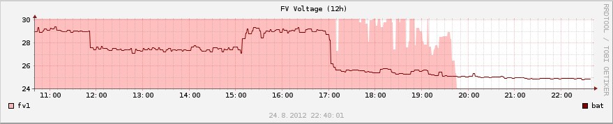

U mě dneska zdá se že bez problémů. Jakmile se to zase projeví, zkusim tomu nepomoct. Minule jsem tomu pomohl prerusenim proudu z panelu.
I kdyz mozna cca 18:40 zlehka, ale to bych tipoval na nějaký "tmavější mrak" a navíc slunce je v tu dobu už u mě za kopcem, takže dnes to bylo myslím vzorové ten průběh, vzhledem ke spotřebě.
Ale zajimave.. u vas 26 a pul, u me 27 a pul.
Tohle dvojite dobijeni dneska probihalo naprosto bez zasahu.Sam, alebo ste mu dopomohli?

Mě ty napěťové průběhy připomínají přechod regulátoru z absorpce do floatu, kdy se skokově sníží napětí na baterii z absorpčního (u mne něco přes 14) na udržovací (u mne 13,7). Čili nic co by se dít nemělo. Otázka je, jak dlouho má trvat absorpce - CXN měl fixně 30 minut, pak energii zahazoval, já si na Tristaru nastavila kvůli velmi malému absorpčnímu napětí mých agm 150 minut. Ty vaše regy mají taky nějaký fixní čas, dá se asi vyčíst z dokumentace, podle toho grafu výše bych si tipla na 90 minut.
