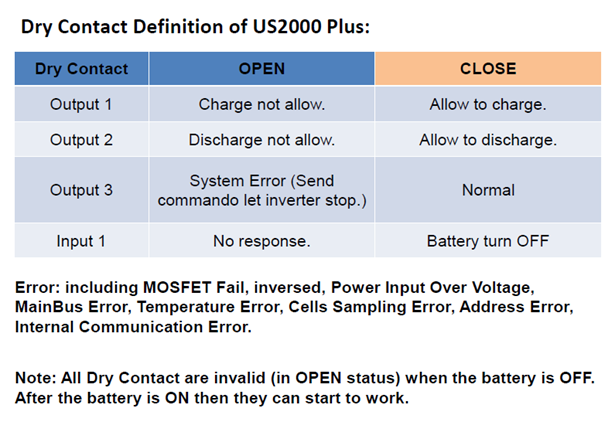

Tomasi,tomas píše:Teď musím vyřešit GBO na Solaxu s PylonTechem, nejlépe nějak univerzálně a nezávisle na střídači, akumulátoru i internetu.
dry kontakty na Pylonech jsou určené pouze k reakci na krizové situace. Není možné nastavit si uživatelsky SOC ani napětí, při kterém reagují.
Kontakty jsou tam tři, a ten který bys chtěl použít ty, se rozepne až ve chvíli, kdy dojde k přebíjení baterie či stoupne napětí nebo teplota na některém článku. Poté ti dá ještě pár vteřin času a pokud nadřazený systém nezareaguje, tak BMS odpojí baterku a vyhlásí alarm. Není to tedy kontakt, který by signalizoval 100% SoC. Tudíž, pro pravidelné spouštění vytěžování je to nepoužitelné.
Pokud bys tedy chtěl vytěžovat podle integrované BMS Pylontechu, musíš zajistit digitální vyčítání dat přes CAN, RS232 nebo RS485. Programátorsky nejjednodušší a nejspolehlivější je CAN, tak to dělám i já. Přes CAN dostaváš SOC, proud, napětí, teplotu a pár dalších údajů. To samé a ještě více lze ale vyčíst i přes ty další dvě rozhraní. Vůbec bys tedy nepotřeboval komunikovat se SolaXem a mohl bys vytěžovat jen podle těchto údajů.
Základní popis možností, jak mluvit s Pylontechy, jsem dal zde: https://forum.mypower.cz/viewtopic.php?p=96494#p96494
Projektů na komunikaci s Pylontechy existuje celá řada, stačí vyhledat "GitHub Pylontech". Pokud si ale pamatuji, sám nejsi úplně "geek" a máš raději průmyslová řešení či robustní funkční bloky. Proto bych ti možná doporučil, dát se do holportu s Jedexem, jak už zde bylo zmíněno. Stačil by ti od něj jen DIN modul, který by tahal základní info z BMS Pylontechu a převáděl to do formátu, použitelného pro GBO. Komunikaci se střídačem ani s dalšími věcmi bys vůbec nepotřeboval, takže univerzalita obrovská.
Jedexův projekt: https://forum.mypower.cz/viewtopic.php?p=130443#p130443

Díky Youdo za info. Od Solid Power Distribution s.r.o. jsem dostal tyto informace:youda píše:tomas píše:To je super. Na to se teď chystám také, jen se Solaxem, ale střídač by na to neměl mít vliv když se vyčítá SOC z BMSky akumulátoru. Předpokládám že tam jsou PylonTechy, jejich BMS má signalizační kontakty, které je prý možné nastavit tak, aby při dosažení nabití a dali povel vytěžovači že může začít. Zkoušel to někdo přes ty kontakty?
Mohl bych poprosit o více informací k tomu vyčítání SOC z BMS?Tomasi,tomas píše:Teď musím vyřešit GBO na Solaxu s PylonTechem, nejlépe nějak univerzálně a nezávisle na střídači, akumulátoru i internetu.
Youda
"Funkce kontaktů pro HV Pylontech baterie nám výrobce naprogramuje podle naších přání. Pokud máte nějaký nápad, tak nám prosím napište.
Zatím chceme blokaci vybíjení, centrální vypnutí a indikace plného nabití."
Ale pokud to musí dělat výrobce, tak je to na dvě věci ........
