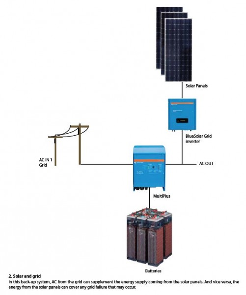

Když Phoenix MultiPlus (nebo Quattro) zapojím dle přiloženého obrázku a zakážu dodávku do distribuční sítě, tak energie z FVE proudí do spotřebičů a přebytek do akumulátorů.
Co se děje v momentě když jsou akumulátory plně nabité a výroba ve FVE je vyšší než je spotřeba ve spotřebičích?
MultiPlus zvýší frekvenci v síti a tím sníží plynule výkon v BlueSolar Grid inverter (podobně jako to mají ostrovní systémy od SMA)? Nebo MultiPlus úplně shodí inverter a ten přestane vyrábět?
Komunikace mezi výrobky Victron Energy probíhá (nebo neprobíhá?) přes frekvenci v síti (jako u SMA) nebo je mezi MultiPlus a BlueSolar Grid inverter nějaké komunikační spojení?
Lze přebytečný výkon (v případě nabitých akumulátorů) řízeně a plynule odvádět například do topných těles? SMA na to má Smart Load 6000 http://www.sma-czech.com/cs/servis/soub ... 13/-1.html existuje nějaké podobné řešení i u Victron Energy?
Pokud má MultiPlus nabíjecí proud 110A a napětí 48V = 110*48=5,28kW, potom nesmí mít BlueSolar Grid inverter při odpojených spotřebičích větší výkon než 5,28kW? Manuál strana 6:
http://www.victronenergy.cz/upload/docu ... T%20SE.pdf
Potom tedy vůbec ve Victron Energy neuvažují o tom, že by se akumulátory mohly někdy plně nabít, nebo je nutné v tomto zapojení akumulátory vždy předimenzovat tak, aby se nestalo že budou nabité? Nebo je v tomto zapojení nutné povolit dodávku energie do sítě?
Naposledy upravil(a) tomas dne sob kvě 25, 2013 3:22 pm, celkem upraveno 1 x.

Co tím myslíte, zakážu dodávku? na obrázku je MultiPlus zapojen jako záloha veřejné sítě při jejím výpadku.tomas píše:Když Phoenix MultiPlus (nebo Quattro) zapojím dle přiloženého obrázku a zakážu dodávku do distribuční sítě, tak energie z FVE proudí do spotřebičů a přebytek do akumulátorů.
Ve virtual switch lze nastavit změnu výstupní frekvence dle Vašeho požadavku např. při dosažení určitého napětí na baterii a při poklesu pod určité napětí zase návrat do normálu.Co se děje v momentě když jsou akumulátory plně nabité a výroba ve FVE je vyšší než je spotřeba ve spotřebičích? MultiPlus zvýší frekvenci v síti a tím sníží plynule výkon v BlueSolar Grid inverter (podobně jako to mají ostrovní systémy od SMA)? Nebo MultiPlus úplně shodí inverter a ten přestane vyrábět?
Nevím, nemám BlueSolar.Komunikace mezi výrobky Victron Energy probíhá (nebo neprobíhá?) přes frekvenci v síti (jako u SMA) nebo je mezi MultiPlus a BlueSolar Grid inverter nějaké komunikační spojení?
Nevím o něm, ale myslím že existuje mnohem levnější řešení plynulé regulace přebytků. Např bojler řízený přes PWM regulátor.Lze přebytečný výkon (v případě nabitých akumulátorů) řízeně a plynule odvádět například do topných těles? SMA na to má Smart Load 6000 http://www.sma-czech.com/cs/servis/soub ... 13/-1.html existuje nějaké podobné řešení i u Victron Energy?
Na straně 6 nic takového nevidím, pokud bude výroba větší než spotřeba začne narůstat napětí v okruhu, to pak spolehlivě zafunguje ochrana v on-grid střídači.Pokud má MultiPlus nabíjecí proud 110A a napětí 48V = 110*48=5,28kW, potom nesmí mít BlueSolar Grid inverter při odpojených spotřebičích větší výkon než 5,28kW? Manuál strana 6:
Pokud bude připojená veřejná sít na AC in přepne se MultiPlus do režimu nabíječ, v takovém případě se bude snažit za každou cenu udržet síť na AC out v chodu a pokud budou baterie nabité začne přebytky dodávat do sítě. Já bych šel cestou řízení plynulé zátěže podle napětí na bateriích a zapojení bych řešil například tímto způsobem: http://www.victronenergy.cz/upload/docu ... urbine.pdf, na obrázku je i vidět nastavení virtual switch.Potom tedy vůbec ve Victron Energy neuvažují o tom, že by se akumulátory mohly někdy plně nabít, nebo je nutné v tomto zapojení akumulátory vždy předimenzovat tak, aby se nestalo že budou nabité? Nebo je v tomto zapojení nutné povolit dodávku energie do sítě?

Moc děkuji za odpovědi. Manuál tyto důležité děje vůbec nepopisuje, nebo špatně hledám
Prostě nechci a nemůžu dodávat energii do distribuční sítě, chci aby distribuční síť fungovala v tomto zapojení jako záloha a ne aby zálohu dělal MultiPlus. Primárně chci odebírat výkon z FVE a MultiPlusu.
Quattro cannot charge batteries at a higher rate than its nameplate charge current.
A Multi 48/3000/35, for example can charge at max. 35A, which translates to a max. charge
power of 48 x 35 = 1680 W"
Mým cílem není zvyšovat napětí do aktivace ochrany ale to, aby MultiPlus udržel v chodu síť dle zapojení a rozumně ji reguloval. Aktivace ochran je poruchový stav, nechtěl bych aby to fungovalo v tomto režimu.
Jestli to dobře chápu tak je tam nastaveno že při napětí 29Vdc trvající 25 sekund se má sepnout výstup B (připojit zátěž)?
Po 5minutách se má výstup B vypnout a nabíjet akumulátory zase do 29Vdc 25 sekund, a tak pořád dokola? Tak to se mi v tom to relé ucvaká pokud tam není SSR. A na výstupu B bude muset být větší zátěž než maximální možný přebytek výkonu. Je to tak?
Takže v tomto zapojení není možné zakázat dodávku do sítě? Co se potom stane v případě že distribuční síť vypadne a výroba ve FVE bude vyšší než spotřeba? Nechce se mi věřit tomu, že MultiPlus začne v tomto zapojení propouštět přebytečný výkon do vypnuté distribuční sítě.RRR píše:Co tím myslíte, zakážu dodávku? na obrázku je MultiPlus zapojen jako záloha veřejné sítě při jejím výpadku.tomas píše:Když Phoenix MultiPlus (nebo Quattro) zapojím dle přiloženého obrázku a zakážu dodávku do distribuční sítě, tak energie z FVE proudí do spotřebičů a přebytek do akumulátorů.
Takže regulace je skoková a ne plynulá? MultiPlus zvýší frekvenci a tím aktivuje ochranu v BlueSolar Grid inverter a ten se odpojí a ostrovní síť pojede z baterií i když svítí slunce, to mi nepřejde moc výhodné. Potom odpojením BlueSolar Grid inverter klesne výkon a MultiPlus zase sníží frekvenci a BlueSolar Grid inverter se znovu přípojí, výkon naroste a tak pořád dokola? Nejde to tedy plynule jako u SMA?RRR píše:Ve virtual switch lze nastavit změnu výstupní frekvence dle Vašeho požadavku např. při dosažení určitého napětí na baterii a při poklesu pod určité napětí zase návrat do normálu.tomas píše:Co se děje v momentě když jsou akumulátory plně nabité a výroba ve FVE je vyšší než je spotřeba ve spotřebičích? MultiPlus zvýší frekvenci v síti a tím sníží plynule výkon v BlueSolar Grid inverter (podobně jako to mají ostrovní systémy od SMA)? Nebo MultiPlus úplně shodí inverter a ten přestane vyrábět?
regulace PWM je mi jasná, ale potřebuji někde brát informaci o velikosti přebytečného výkonu, například signál 1V až 10V potom 1V - 0%PWM, 10V - 100%PWM, lze dostat z MultiPlusu tento signál? Pokud MultiPlus zvýší frekvenci a shodí výrobu ve FVE dříve než dostanu informaci o přebytečném výkonu, tak už vlastně žádný přebytečný výkon nebude.RRR píše:Nevím, nemám BlueSolar.tomas píše:Komunikace mezi výrobky Victron Energy probíhá (nebo neprobíhá?) přes frekvenci v síti (jako u SMA) nebo je mezi MultiPlus a BlueSolar Grid inverter nějaké komunikační spojení?Nevím o něm, ale myslím že existuje mnohem levnější řešení plynulé regulace přebytků. Např bojler řízený přes PWM regulátor.tomas píše:Lze přebytečný výkon (v případě nabitých akumulátorů) řízeně a plynule odvádět například do topných těles? SMA na to má Smart Load 6000 http://www.sma-czech.com/cs/servis/soub ... 13/-1.html existuje nějaké podobné řešení i u Victron Energy?
Na straně 6 (omlouvám se, dle čísel napsaných na stranách je to 4. strana) je toto: "When connected to a Victron MultiPlus or Quattro, please keep in mind that the Multi orRRR píše:Na straně 6 nic takového nevidím, pokud bude výroba větší než spotřeba začne narůstat napětí v okruhu, to pak spolehlivě zafunguje ochrana v on-grid střídači.tomas píše:Pokud má MultiPlus nabíjecí proud 110A a napětí 48V = 110*48=5,28kW, potom nesmí mít BlueSolar Grid inverter při odpojených spotřebičích větší výkon než 5,28kW? Manuál strana 6:
Také bych chtěl jít cestou řízení plynulé zátěže, ale na tom obrázku tu zátěž nevidím, to je to "optional shore power"?RRR píše:Pokud bude připojená veřejná sít na AC in přepne se MultiPlus do režimu nabíječ, v takovém případě se bude snažit za každou cenu udržet síť na AC out v chodu a pokud budou baterie nabité začne přebytky dodávat do sítě. Já bych šel cestou řízení plynulé zátěže podle napětí na bateriích a zapojení bych řešil například tímto způsobem: http://www.victronenergy.cz/upload/docu ... urbine.pdf, na obrázku je i vidět nastavení virtual switch.tomas píše:Potom tedy vůbec ve Victron Energy neuvažují o tom, že by se akumulátory mohly někdy plně nabít, nebo je nutné v tomto zapojení akumulátory vždy předimenzovat tak, aby se nestalo že budou nabité? Nebo je v tomto zapojení nutné povolit dodávku energie do sítě?
Naposledy upravil(a) tomas dne úte dub 16, 2013 7:59 pm, celkem upraveno 1 x.

Takže neumí dodávat do distribuční sítě? To je pro mne dobrá zpráva. Kam potom jde přebytečný výkon z FVE? Když je přebytek výkonu tak shodí výrobu ve FVE a jede jen z baterií? - to je pro mne špatná zprávaluge píše:Myslel som že Victron MultiPlus sa nevie prifázovať na sieť DS.Keďže je určený hlavne na lode.tomas píše:Když Phoenix MultiPlus (nebo Quattro) zapojím dle přiloženého obrázku a zakážu dodávku do distribuční sítě, tak energie z FVE proudí do spotřebičů a přebytek do akumulátorů.
Když není loď v přístavu, baterie nabité, výkon FVE ( i generátoru, větrníku atd..) větší než spotřeba na lodi, tak se děje co v tomto zapojení?

obávám se, že to dodávku umí (v případě připojení na síť). Při ostrovním provozu to ovšem nehrozí. Vlastnoručně vyzkoušeno. Měřící zařízení = elektroměr ZPA s odečtem přes optické rozhraní. Pro případ "loď na moři" dochází k přebíjení akumulátorů. Což byl další fakt, kterému jsem moc nevěřil (když se mne na baterkách objevilo větší napětí, odzkoušeno), ale nedávno jsem si něco četl o nových funkcích a psali to tam...je třeba ošetřit např. změnou frekvence u síťově vázaného měniče.tomas píše:Takže neumí dodávat do distribuční sítě? To je pro mne dobrá zpráva. Kam potom jde přebytečný výkon z FVE? Když je přebytek výkonu tak shodí výrobu ve FVE a jede jen z baterií? - to je pro mne špatná zprávaluge píše:Myslel som že Victron MultiPlus sa nevie prifázovať na sieť DS.Keďže je určený hlavne na lode.tomas píše:Když Phoenix MultiPlus (nebo Quattro) zapojím dle přiloženého obrázku a zakážu dodávku do distribuční sítě, tak energie z FVE proudí do spotřebičů a přebytek do akumulátorů.. Nebo umí plynule snižovat výkon tomu BlueSolar Grid invertoru?.

gupa: co ti chybí za informace k tomu, aby jsi sdělil jestli MultiPlus v zapojení dle obrázku výše dodává nebo nedodává do distribuční sítě energii a zda umí plynule řídit výkon BlueSolar Grid invertoru?
Když budu mít například 30kWp, 6xMultiPlus, několik kusů BlueSolar Grid invertorů, (možná i kogenerační jednotku), příkon elektřiny se bude pohybovat do 0kW do cca 30kW, akumulaci LiFePo4 20kW, přebytky energie do ohřevu vody (zásobník cca 15 tisíc litrů + TUV a vytápění) uřídí to MultiPlus plynule a bez dodávky do sítě nebo ne?

Pokud bude výpadek sítě na AC in Victron okamžitě přejde z módu Charger do módu Inverter a za žádných okolností do sítě nic nepustí.Nechce se mi věřit tomu, že MultiPlus začne v tomto zapojení propouštět přebytečný výkon do vypnuté distribuční sítě.
Pokud bude trvale odpojen vstup AC in Victron samozřejmě do sítě také nic dodávat nebude. Připnutí můžete řešit například pouze při nízkém napětí na bateriích pod stanovenou mez. Využít k tomu můžete programovatelné relé, které MutiPlus obsahuje. V každém ostrovním systému musí být rovnováha mezi výrobou a spotřebou. Pokud bude výroba nižší než spotřeba budou vybité baterie. Pokud bude výroba vyšší než spotřeba je nutné v každém ostrovním systému (i SMA) tuto výrobu spotřebovat jinak začne narůstat napětí a onGrid měniče spadnou. Pravda je že SMA na to má velice propracovaný systém maření energie tzv.Smart Load - ovšem za jaké peníze? Já doporučuji separátní měření baterií a na základě toho plynule regulovat přebytky přes SSR relé.
Tahle "vlastnost" Vám právě dává možnost přiměřeně rychle přebytky zregulovat a snížit tak napětí na baterii opět do normálu.Pro případ "loď na moři" dochází k přebíjení akumulátorů. Což byl další fakt, kterému jsem moc nevěřil
Jinak nevím jaké máte info od SMA, ale v ČR se SMA výrobky pro ostrovní systémy nezabývá - tudíž nemají u nás žádnou podporu ani technickou. V těchto případech Vás pouze odkáží přímo na výrobce, někde mám možná ještě kontakt na jejich člověka přes ostrovní systémy v DE.

Systémy s AC vazbou (SMA) a systémy s DC vazbou (Xantrex, Studer, Victron ...) je rozdíl dudy a nebe.
Systémy SMA pro ostrovní/hybridní systémy nedoporučuji. Na Amperu v Brně to srovnával jak pan Aleš Hradecký který měl Xantrex i SMA, tak i pan Mokřovský, jednoznačně lépe zvládnuté po topologické stránce i po stránce účinnosti jsou systémy s DC vazbou. Jediná výhoda, která může někoho nutit pořídit si systém s AC vazbou je, že tam lze pro měření veškeré vyrobené energie použít AC elektroměr, což je podmínka pro fakturaci Zeleného bonusu v ČR.
Nějak nechápu proč se pořád objevují dotazy jestli Victron, nebo jakýkoli jiný systém s DC vazbou bude dodávat do sítě proud. Bude, pokud mu to povolíte v jeho nastavení. V systémech s DC vazbou není žádný důvod proč by systém musel vyrobenou energii někam odvést. Přece od toho je tam ten MPPT regulátor, který dodává do akumulátorů energii pouze dokud nejsou nabité (fáze bulk, absorbtion) a pak jim dodává jenom tolik, aby je i vzhledem na odebíranou nebo neodebíranou energii nabité udržel (fáze float). Nikdy nedodává víc! Případná přebytečná energie ve fázích Absorbtion a Float z panelů prostě není odebrána a energie dopadajícího slunečního záření se vyzáří do okolí panelů ve formě tepla, přesně jako u ostrovního systému.Co se děje v momentě když jsou akumulátory plně nabité a výroba ve FVE je vyšší než je spotřeba ve spotřebičích?

Ale vie, veď je to hybridný menič. Loď keď je v prístave je tiež prifázovaná k prípojke v prístave.luge píše:Myslel som že Victron MultiPlus sa nevie prifázovať na sieť DS.Keďže je určený hlavne na lode.

Díky, tady jasně píšou že přebytečný výkon teče do distribuční sítě a když není síť k dispozici tak MultiPlus zvýšením frekvence výrobu energie vypne.gupa píše:Našel jsem ještě toto:
http://www.victronenergy.cz/upload/docu ... -%20EN.pdf
Ale. V případě quadra bych to raději přepnul na Out2 a In1 vypnul a přetahoval bych to do ohřívače. Pokud by nebyla spotřeba, byl nabitý ohřívač a baterie a slunce pražilo, je tu to odpojení kmitočtem, pro který je asistent, viz ten soubor v odkaze výš.
"6.5.1 What happens when the battery is fully charged?
All surplus PV power will be fed back into the grid. In case of a power outage, the inverter/charger will increase
its output frequency to limit the output from the PV inverter."
Současná situace je taková: Jde o výrobní firmu s rodinným domem. Na střeše jedné budovy je již asi od roku 2010 FVE 12,15kW které distributor odmítl a stále odmítá povolit připojit do sítě. Distributor také odmítá navýšit hodnotu hlavního jističe z 3x50A na vyšší, což bylo požadováno z důvodů rozšíření výroby. FVE dosud fungovala a posilovala chybějící výkon z distribuční sítě. Přebytečný výkon šel do ohřevu vody ve velkých zásobnících (standardně ohřívané plynem) a teplá voda se spotřebovává ve výrobní technologii.gupa píše:Jinak ten výčet je pěkný tunel na peněženku. Připadá mi to že to je návrh vymyšlený. Protože nepočítá s úsporou ale spíše je tak pro vyhození hodně peněz oknem za nefunkční a energii nešetřící sestavu.
Musím tuto výrobnu energie zlegalizovat, to znamená zajistit tak, aby do sítě nic neteklo. To teď provizorně řeší wattrourer, ale není to dokonalé (energie teče i do sítě) a po ohřátí vody na maximální teplotu termostat vypne FVE, protože již není kam dávat přebytky. Ovšem spotřeba elektřiny trvá, ale FVE nemůže vyrábět, což je škoda
V létě se má spustit výroba na dalších nových linkách a investor požaduje FVE rozšířit na další budovy. Výroba běží hlavně v létě, takže nedostatek slunce v zimě moc netrápí. Není potřebná ani velká kapacita akumulátorů.
Je nutné jen zamezit dodávku do distribuční sítě, přebytek výkonu přesměrovat do ohřevu vody a při ohřáté vodě plynule dle potřeby regulovat výkon FVE.
Na MultiPlus je super PowerAssist a bypass což nemá SMA ale pro AC vazbu bez dodávky do sítě nejde MultiPlus použít. A také nemá možnost plynulé zužitkování přebytečné energie.
Takže budu asi dělat návrh pro dvě varianty:
1. MultiPlus s DC vazbou, předělání stávající FVE na regulátory nabíjení a bez možnosti dalšího velkého rozšíření FVE.
2. SMA s AC vazbou s možností dalšího rozšiřování a s ohřevem vody přebytky energie.
