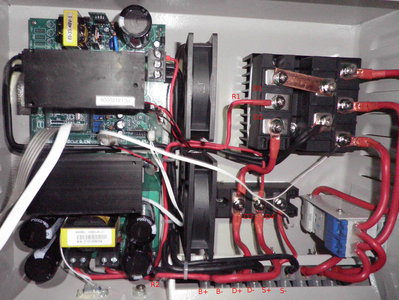

Regulátor ale není stavěný na to, aby mohl být u větrníku, nemá dostatečné krytí a někdo by ho ukradl. Pod větrníkem by se musela postavit nějaká bouda.
Jsem si jistý, koukal jsem tomu na střeva (tak jako na většinu věcí které si koupímsolárník píše:Ovšem proud před měničem například 3A a za měničem 1A, tam je ztráta na kabelu 3 x menší, tedy ztráty nižší o 66%.
Jednoznačně vítězí dát měnič k turbíně. Počítám to z hlavy takže jsem se možná někde sekl, ale v principu to musí vycházet lépe, když ho dáte k turbíně, pro oblast účinnosti měniče. Pro oblast nad napětím baterie, kdy měnič nereaguje (jste si tím jistý??? já moc ne...je možné, že to transformuje pořád! číňanům nevěřit a přeměřitby to bylo spíše horší.
Energie z větrníku na třech svorkách vpravo dole putuje přes vypínač který vypne do zkratu (brzda) jde na třífázový usměrňovač a z něj na dvojitou diodu MDA 200-10 a přes D1 vodičem R1 do DC/DC měniče na desce vlevo dole. Nebo přes D2 na druhou dvojitou diodu a svorku dump load D+. Dioda D2 a D3 je bypass přes měnič. Vodičem R2 teče energie z měniče do baterie B+. Přes diodu D4 je možnost připojit solární panely. Dump load je regulovaný PWM na přes záporný pól.solárník píše:>> Vím a možná je toto řešení již překonané a technicky zastaralé.

Zvědavá otázka - předpokládám, že měnič má usměrňovač v sobě?? Nebo máte externí?? Pokud externí, tak výměna za Schottky v tomto případě ušetří sakra hodně, víc než jakékoli drátování a další spekulování. Doporučuji někde sehnat 6 kousků S60SC4M a zapojit do 3F můstku.

Z důvodu bezpečnosti jsem (po několika amatérských konstrukcích) zvolil profesionální rotor odzkoušený ve větrném tunelu s garancí do 50m/s.
Z důvodu nižší hlučnosti jsem zvolil výkonově redundantní typ (nižší otáčky).
Regulátor není standardně sériový ale paralelní (životnost ložisek). Regulace funguje tak, že při zvyšujících se otáčkách se udržuje maximální výkon tak dlouho, dokud napětí baterie nedosáhne na 14,4V potom regulátor ve spínaném režimu sníží výstupní napětí na cca 13,6V a bržděním rotoru udržuje tuto hodnotu. Rotor tak běží v nízkých otáčkách, což má za následek nízkou hlučnost, nízké opotřebení kožisek a vyšší bezpečnost. Výkonová optimalizace se řeší jen do prvního dosažení 14,4V. Po dosažení tohoto bodu nastupují hlediska hlučnosti a bezpečnosti. VE je schopná dodat špičkový výkon 1kW ale reálně napájí 200W vibrační čerpadlo, kterému nevadí ani časté starty. Baterie slouží v podstatě jen k vykrytí krátkodobých špiček a výpadků (+ osvětlení za bezvětří). Teoreticky by stačil i větší kondenzátor - mám tam použitý filtr 3,3F ale chtělo by to ještě alespoň o řád více. Akumulátory do této instalace dávám z odpadu (Pb), které už jinde nefungují (nemají kapacitu) a díky paralelní regulaci (funguje jako obdobně desulfátor) většinou zase nějakou kapacitu za čas získají a za delšího bezvětří se potom využijí. Paralelní regulátor v součinnosti s odklápěním osy rotace funguje jako bezpečnostní pojistka proti přetočení rotoru. Rozdíl mezi klasickým regulátorem pro VE a mým řešením je ten, že u klasiky se při silném větru energie vyrobí a potom se maří v umělé zátěži a v mém případě se tato nepotřebná energie prostě nevyrobí (nenechám rotor roztočit).

Takže tvůj regulátor po nabití akumulátoru větrník sepne do zkratu a zastaví jo?kybos píše:Rozdíl mezi klasickým regulátorem pro VE a mým řešením je ten, že u klasiky se při silném větru energie vyrobí a potom se maří v umělé zátěži a v mém případě se tato nepotřebná energie prostě nevyrobí (nenechám rotor roztočit).
