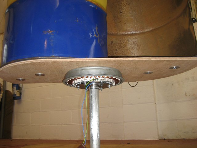

Angličani už se do toho pustili.. doufám že to nebude znamenat skokové zdražení sudů.
http://www.solarvan.co.uk/savonius/savonius03.jpg
http://www.solarvan.co.uk/savonius/savonius01.jpg
jen tam není nic o ložiskách, jestli týrá obyč kuličková ložiska v axiálním režimu, tak to moc dlouho nevydrží.
viděl bych to buď na magnetické axiální ložisko a radiální ložiska kuličková, nebo prostě nechat osu mazanou vrtět se na kusu železa, ale to bude potřeba občas našroubovat nový šroub na konec osy a vyměnit spodní kus železa.
Ještě mě napadlo udělat něco jako kolotoč ze 3ks radiálních ložisek (jsou výrazně levnější) a na tom by se z vrchu točila ocelová deska.
kdo jste strojař: jaká se dá dnes očekávat životnost ložisek ? je to těch 10 let provozu jak píšou u výrobce?

Nevím, ale podle fotografie je spodní osa součástí statoru generátoru, takže se netočí a otáčí se jen rotor s překližkovou základnou, takže ložiska jsou součástí toho generátoru. Samozřejmě axiální. Vzhledem k nízkým otáčkám, by mělo ložisko vydržet dlouho.
