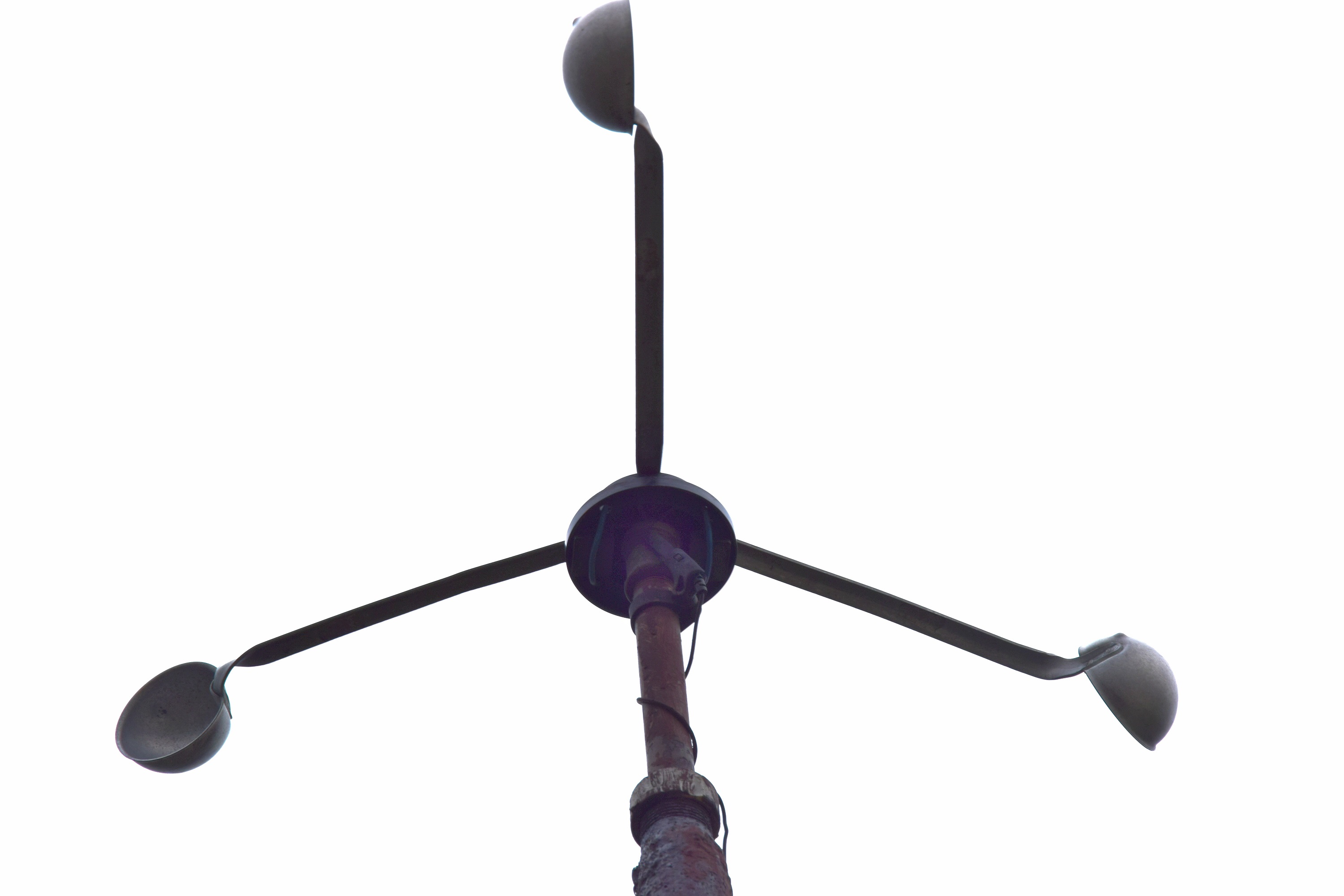

Meteostanice co má čidlo rychlosti větru by nefungovalo na zjištění povětrnostních podmínek by potřebujete asi spíš spočítat celodenní výkon v otáčkách že
- Příspěvky: 2877
- Reputace:532
- Kapacita baterie [kWh]: 64
Re: Vlastní větrník.
Když se to má dělat poctivě, je to trochu složitější, logují se desetiminutové průměry a nejvyšší rychlosti. Ideální by bylo logovat integrovanou třetí mocninu rychlosti větru. Ale v prvním přiblížení a maximálním zjednodušení stačí maximální a průměrná rychlost za dobu kdy fouká. A to zvládnou i ty nejlevnější cyklistické tachometry (měří totiž až od určité limitní rychlosti pro pěší chůzi).

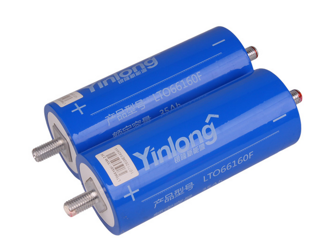

Mohl by mi někdo poradit nějaký akumulátor, který můžu nechat venku a nezmrzne mi? Na léto bych využil li-ionky, ale nevím, co přes zimu.
Děkuji.
Děkuji.
- Reputace:962
Do mrazů se používají "LTO cells".
Kromě toho také snášejí velké nabíjecí a vybíjecí proudy mnohem lépe než LFP či Liion, takže samá pozitiva.

Dobrý den. LTO cells pro mě nejsou asi úplně vhodné, jelikož stojí docela dost peněz. Já si zatím jen tak hraji, takže mi NEpřijde, že bych je naplno využil.youda píše:Do mrazů se používají "LTO cells".
