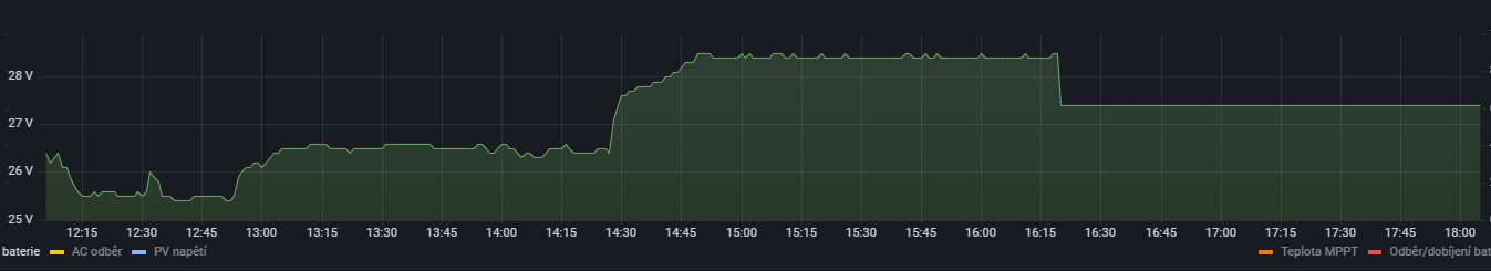

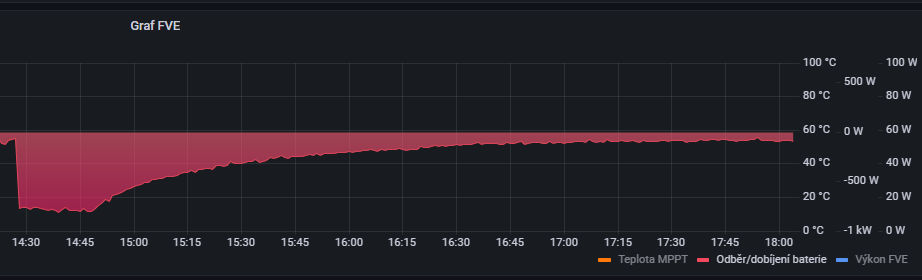

Takto se to chovalo dnes. Přidávám grafy
- Příspěvky: 4674
- Reputace:312
Re: Balancování 2S2P 12V
Tak 1.5h pokud není baterka hodně vybitá by mělo být OK.
- FRSO
- Příspěvky: 2473
- Reputace:163
Ale na tom grafu jsou jiná napětí než uvádíš co máš nastavené, něco neukazuje správně.bokser01 píše:Takto se to chovalo dnes. Přidávám grafy
K 18.06.2026 19800kWh
- Příspěvky: 4674
- Reputace:312
Toto jsem nesledoval, ale koukám znovu a napětí tam máš 28.5V a float 27,4V prostě fakt to chce měřit přímo na baterkách......
- bokser01
- Příspěvky: 1679
- Reputace:123
- Výkon panelů [Wp]: 12120
No to je tím že do grafu ukládám data z inventoru. kde to posílá o cca 0,3V vyšší napětí než MPPT strana. čím to je netuším...
