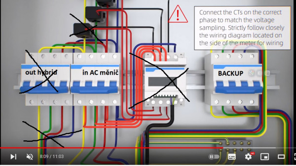

Re: Solax X3 hybrid G4
Takže to měření nejde vynechat, tak aby šel vstup AC do měniče z DS pro synchronizaci 3f při přepnutí a pro nabíjení baterky v nouzi? Možná ale netuším co přepíná mezi DS/FVE,je to to měření nebo uvnitř měniče 3x relé na základě signálu z měření? A výstup AC z měniče na dům by zapojen určitě nebyl.Ano ztratila by se hybridita,ale zase účinný měnič s plným asynchronním výkonem na 3 fáze by šel bez papírů celkem i za rozumnou cenu.Pak to bude jen o baterce,2x MPPT mají vždy velké.
Ten elektroměr v ostrovu nemá význam. Testoval jsem nabíjení akumulátorů k přifázované centrále, také bez elektroměru.marko250 píše:Takže to měření nejde vynechat, tak aby šel vstup AC do měniče z DS pro synchronizaci 3f při přepnutí a pro nabíjení baterky v nouzi? Možná ale netuším co přepíná mezi DS/FVE,je to to měření nebo uvnitř měniče 3x relé na základě signálu z měření? A výstup AC z měniče na dům by zapojen určitě nebyl.Ano ztratila by se hybridita,ale zase účinný měnič s plným asynchronním výkonem na 3 fáze by šel bez papírů celkem i za rozumnou cenu.Pak to bude jen o baterce,2x MPPT mají vždy velké.
https://forum.mypower.cz/viewtopic.php? ... 4&#p163455
Střídač má dvoje svorky Grid a EPS. Přepínání mezi DS a EPS si řeší střídač sám, elektroměr na to nemá vliv. Jakmile vypadne sít na svorkách Grid tak na svorkách EPS je napětí (buď trvale nebo jen po dobu výpadku dle nastavení).
