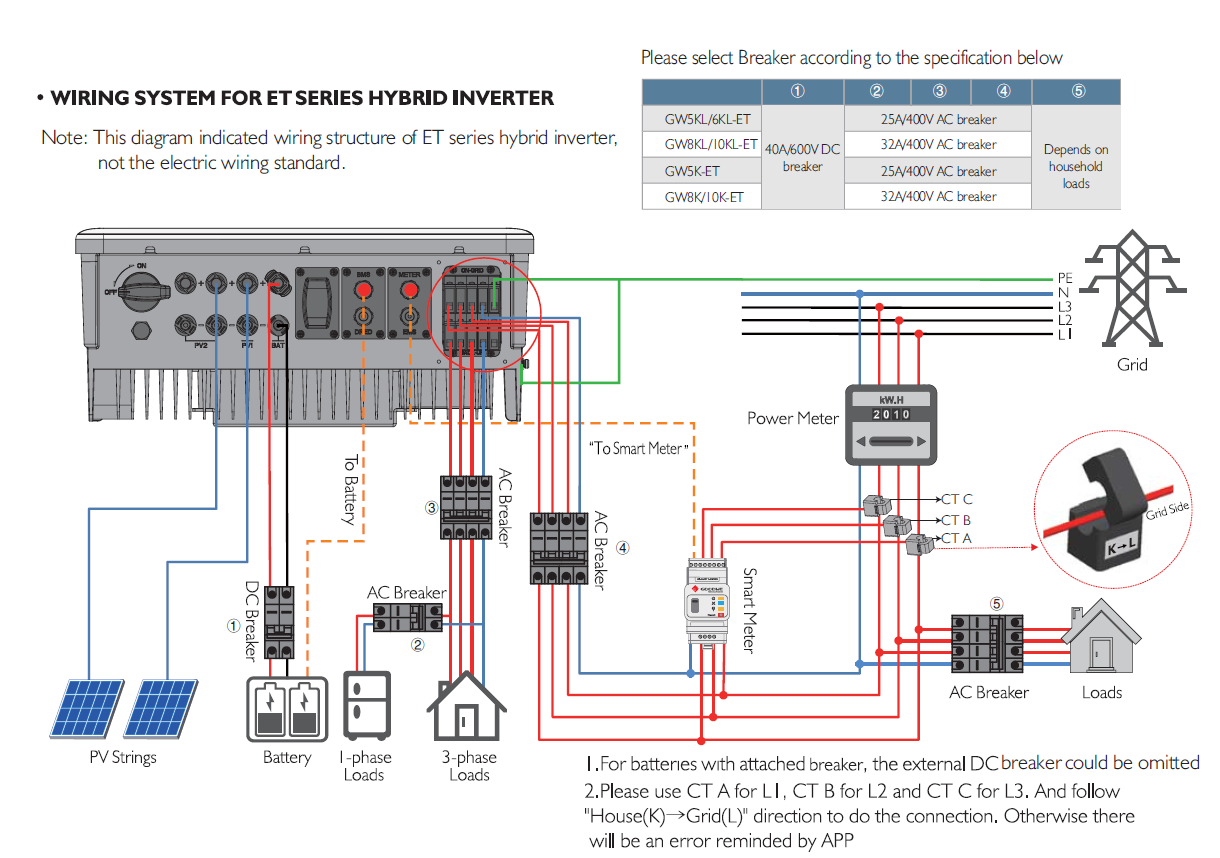

Rusty517,
Nyní to vypadá, že jediná možnost je 3 fáze, kvůli podmínkám PPDS.
V režimu z baterek, při výpadku DS, má do zálohovaného okruhu pořád plný výkon, tedy 10kW. Když DS vypadne, tak spotřebiče na zálohovaném okruhu pracují bez výpadku dál - funkce UPS. Je bez větráků. Používá High-Voltage baterky a má vysokou účinnost. Aktuálně je to asi jeden z nejlepších měničů pro domovní instalace v ČR.
Podobné funkce, jen s pár rozdíly, má InfiniSolar 10KW. Ale ten hodně žere, má větráky a 48V baterku. Jeho jedinou výhodou je, že lze spojovat více InfiniSolarů paralelně, což GoodWe v provozu z baterek neumí.
Vzorové schéma zapojení GoodWe GW10K-ET: Po kliknutí se obrázek zvětší.
Vysvětlivky:
Dává to smysl?
PS: Pokud chceš FVE monitorovat a řídit z PLC, tak si dej pozor na to, že ne všechny měniče mají veřejné API. Automatizace měničů Axpert a InfiniSolar je zvládnutá, se všemi ostatními budeš tak trochu průkopník.
- Bohužel, je to tak. Pro 1f oficiální elektrárnu připojenou do DS je limit 3.6kW měnič a 3.6kWp panelů. Cokoliv víc ti distributor odmítne připojit. Pokud bys chtěl silnější 1f elektrárnu, musel bys ji postavit jako ostrovní, to se ale ekonomicky vůbec nevyplatí, viz moje laboratoř.
V případě 3f elektrárny na limit nemáš šanci narazit, můžeš si udělat klidně 20kW. Většina hybridních měničů v ČR se však prodává do výkonu 10kW (3 x 3.3kW).
- 2kW na fázi (3x 2kW) jsou v ČR úplně k ničemu. Myčka, pračka, lednička, žehlička...všechny tyto spotřebiče mají topné spirály o výkonu lehce nad 2kW. Jakmile tedy zapneš byť jen jediný takový spotřebič, budeš dotahovat energii ze sítě, ikdyž bude slunce svítit naplno. Tak slabý měnič radím nebrat. Pro Ameriku to až tak nevadí, protože tam funguje net metering, tudíž špičku kterou odebereš, můžeš za pár hodin zase vrátit do sítě a nic neplatíš. V ČR každou špičku zaplatíš a za energii vrácenou do sítě dostaneš desetník.
- Jasně, to je úplně klasické zapojení. Do měniče přivedeš z DS jednu fázi. Výstup z měniče přivedeš zpět do domovního rozvaděče a před každý jistič dáš přepínač, kterým si okruh za tím jističem připneš buď na výstup z měniče, nebo na DS. V případě přepnutí na měnič tak budeš mít všechny okruhy napájené z jeho výstupu. V případě přepnutí na DS bude každý okruh napájen jinou fází. Pokud vznikne nějaký přebytek, pošle se jen do té fáze, která napájí měnič. Na toto zapojení však potřebuješ takový 1f měnič, který utáhne vše co je v baráku. Tedy minimálně 5kW. A takový měnič ti nikdo nedovolí připojit jako oficální 1f FVE. Takže bohužel.
Vysvětlivky:
- Bílej domeček jsou zálohované spotřebiče. Typicky lednička, PC atd. Můžeš tam mít ale i pračku nebo sporák. Je to 3f výstup, 3x 3.3kW.
- Šedej domeček jsou spotřebiče, do kterých chceš cpát přebytky. Klimatizace, topení, bojlery. Kdykoliv je na střeše více energie, než kolik je potřeba k nabíjení baterie a k provozu zálohovaného okruhu, tak měnič tuto přebytečnou energii nacpe do těchto spotřebičů, kde se smíchá s energií z DS.
- SmartMeter je měřák, kterej hlídá, jestli nejdou do DS přebytky. Pokud ano, tak sníží výkon měniče.
Dává to smysl?
