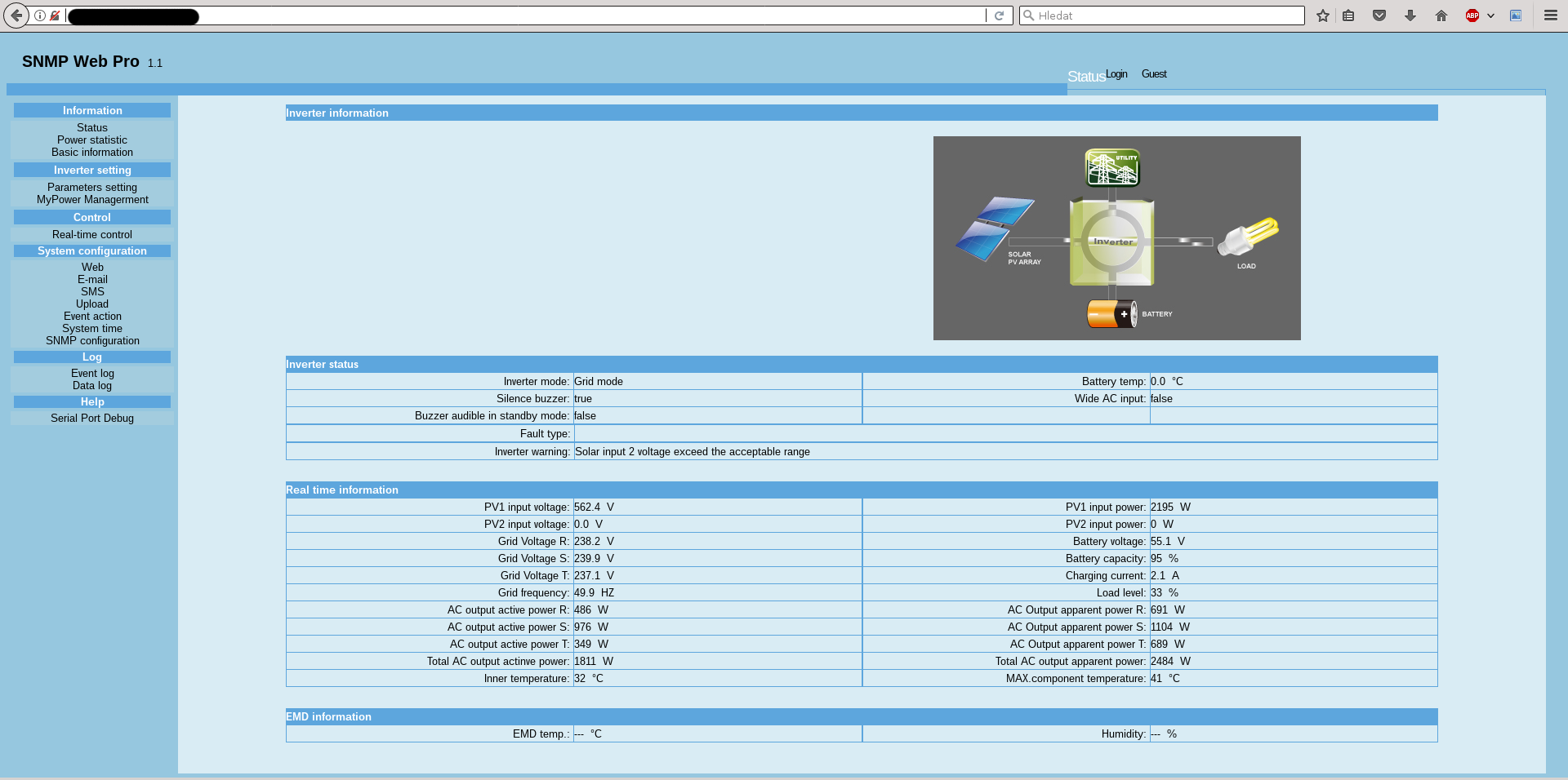

Re: FVE 3 fáz. 5,3kW RD Český Těšín
Nainstalována komunikační karta SNMP WebCard Pro která má web. rozhraní.
Konečně už nemusím instalovat žádné programy, sobě ani zákazníkům pro nastavení a monitoring střídače.
Funguje to i v tabletu a mobilu
V grafech výroby jsou sice nesmyslná data (v březnu výroba přes 5MWh atd..), ale to je asi tím že jsem měl při instalaci stávající data vymazat a začít od 0. Uvidím jak to bude počítat další měsíce, když tak to vymažu a začnu od začátku.
Více mi ale vadí že se tam zobrazuje jen nabíjecí proud a vybíjecí tam chybí. Takže při vybíjení je tam stále 0A.

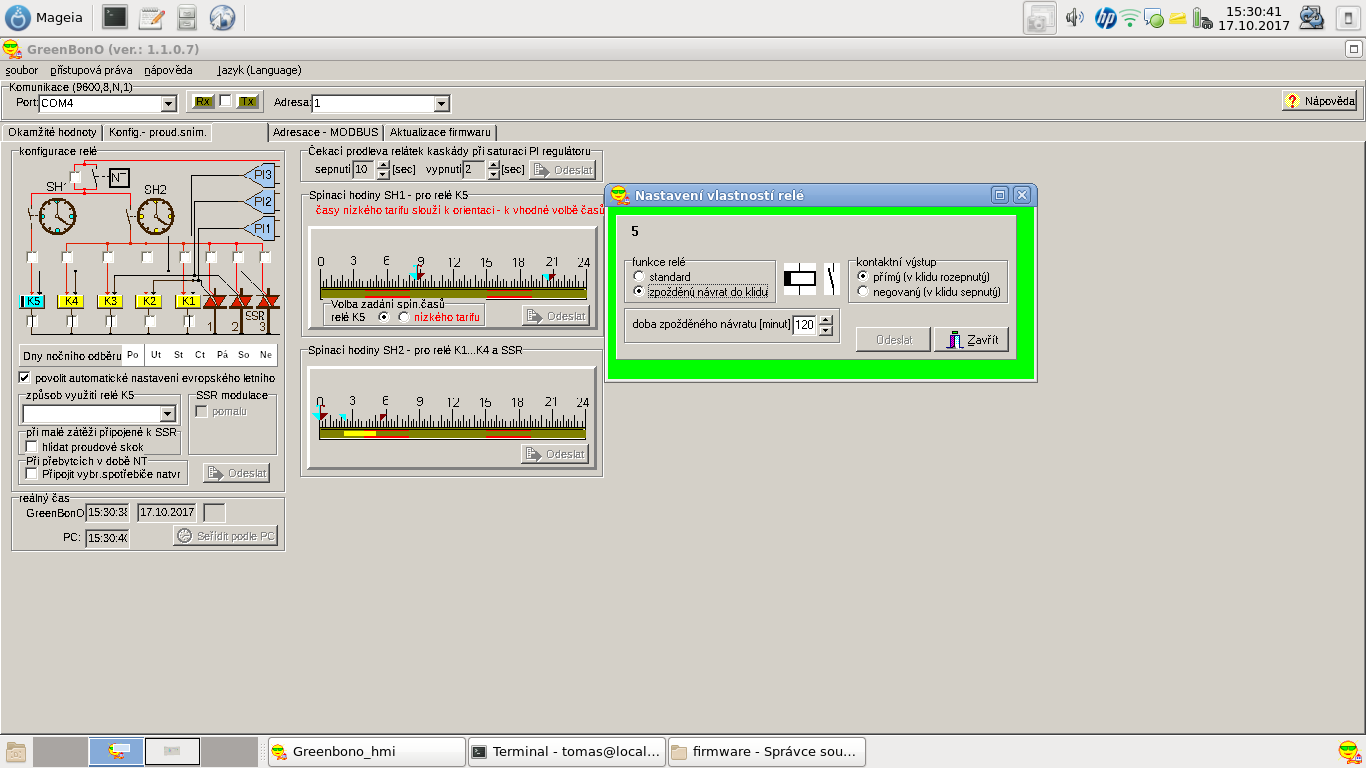

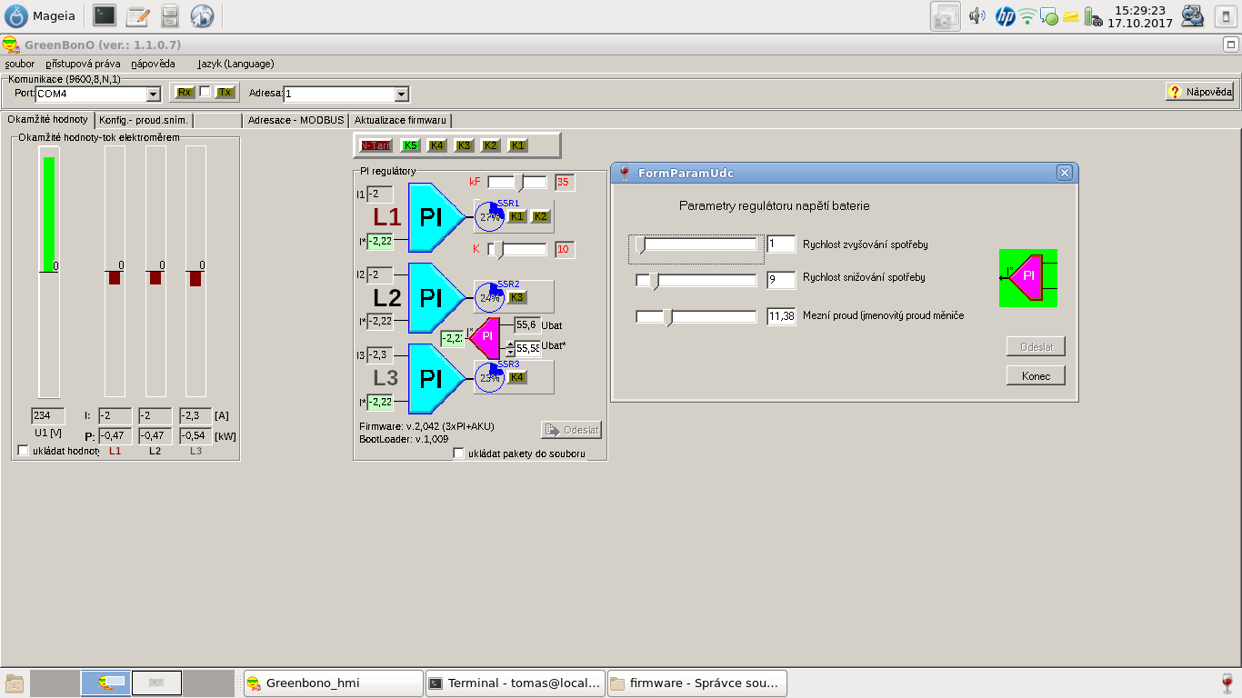

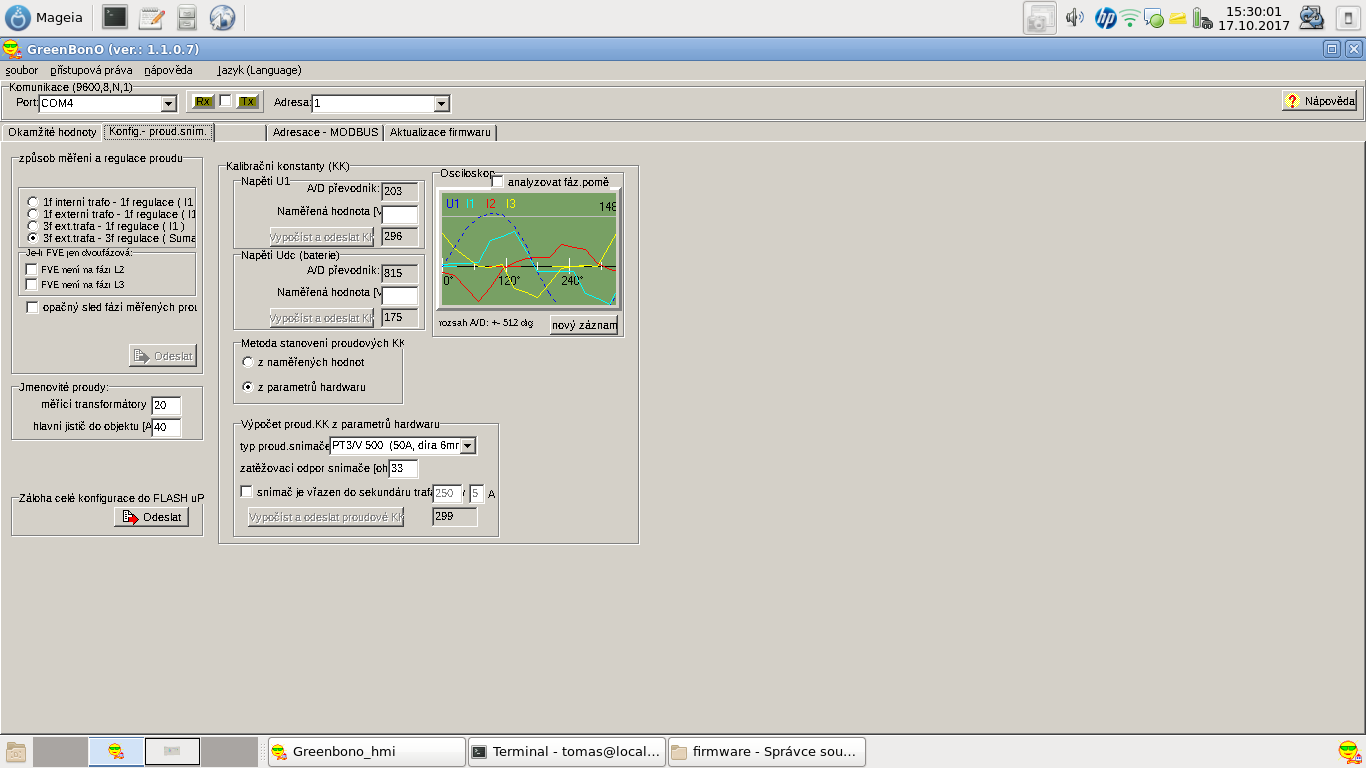

tak jsem se pro něj taky rozhodl. Mám možnost ho mít od distributora z DE za dobrou cenu. prozatím k němu dám 10x 350W panel. akce plánovaná asi na srpen, dřív to nestihnu...
přebytky chci dávat do AKU nádrže - jakou mám zvolit topnou patronu, resp. tady je použita jaká ?
přemýšlel jsem o 3-4kW (aku nádrž 2000l) + použít Wattrouter nebo greenbono?
dále by mě ještě zajímalo, zda musím nutně ČEZu hlásit, že budu mít FVE? Elektroměr tam je klasický, digitální, nerozepisuje po fázích.
- co když bude přetok?
nebo je lepší tu FVE nainstalovat, nechat na ni udělat revizi revizákem a na ČEZ ji nahlásit jako mikrozdroj do 10kW a případné přetoky v řádech setin kW zaplatit?
Díky moc.. a omlouvám se, jestli sviním téma

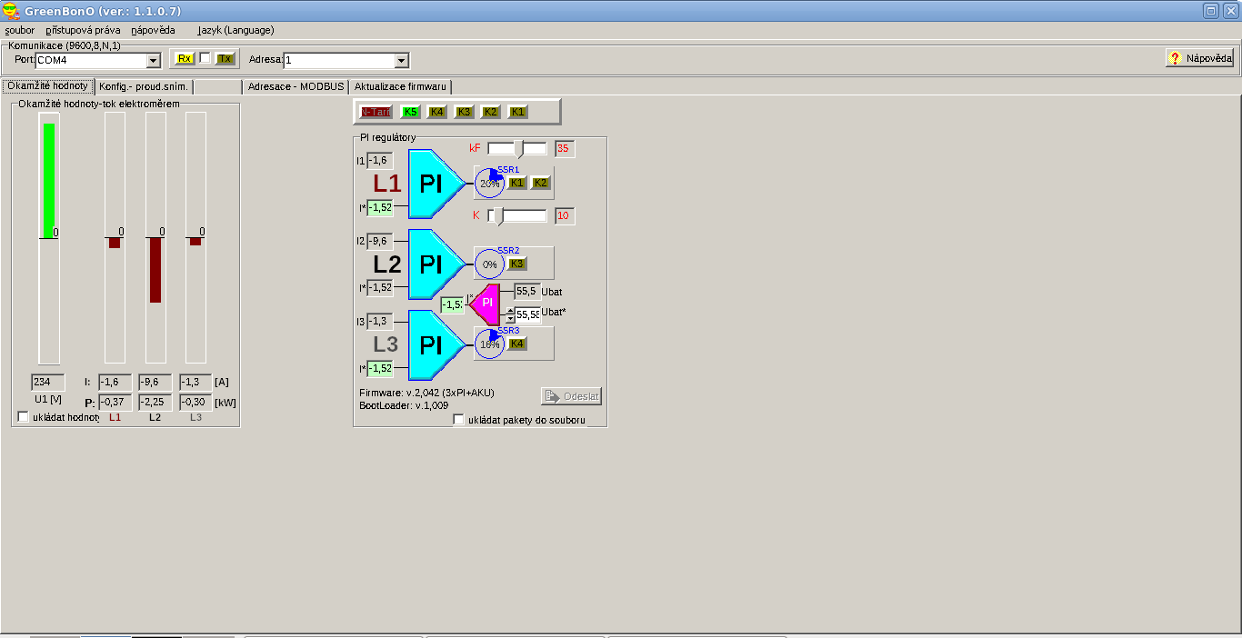

- tomas
- Příspěvky: 2579
- Reputace:243
- Bydliště: Třinec
Topné těleso 3 fázové dle maximálního výkonu elektrárny, maximálně ale 6kW jinak rozdělit výkon do kaskády více topných těles. Při maximálním instalovaném výkonu >10kW na tomto měniči tedy 2 topná tělesa 5kW řízená v kaskádě.
V této elektrárně jsou 2 topná tělesa 5kW. To horní prioritně ohřívá TUV přebytky z FVE nebo nouzově nízkým tarifem pokud je teplota pod cca 45°C, toto topné těleso se tedy dle potřeby automaticky přepíná mezi distribuční sítí a přebytky. A druhé topné těleso u dna nádrže ohřívá celou nádrž i s topením jen přebytky.
Na topná tělesa velmi doporučuji proudové chrániče, a v případě že je topné těleso přepínáno mezi distribuční sítí a přebytky (elektrárnou) tak dva proudové chrániče na oba zdroje. Zajistil jsem že v případě poruchy, chybného zapojení, hoření oblouku mezi kontakty, svařený kontakt atd.. ty chrániče okamžitě vypadnou a dvě sítě které musí být oddělené zůstanou oddělené. Také už jsem několik topných těles musel vyměnit z důvodů že např. zákazník vypustil nádrž a nevypnul topné těleso
, ráno vyšlo slunce a topné těleso se roztavilo aniž by se spálili pojistky. Potom zákazník napustil vodu a elektřina proudila do vody. Nebo do jednoho topného tělesa natekla voda a dlouhodobým působením vlhkosti a elektřiny se zničil termostat. Kdyby tam byl proudový chránič tak to vypne a termostat by se nezničil. Podle mých zkušeností je chyba že normy nevyžadují proudové chrániče na topných tělesech, je tam vysoká teplota a voda a někdy tam nastávají dost nebezpečné poruchy. Tak já teď dávám na topná tělesa vždy proudové chrániče.
Jedině Greenbono-Aku a fázové řízení, Wattrouter neumí regulovat dle nabití akumulátoru a fázové řízení, ten by šel použít jen v případě On-Grid režimu. S Greenbonem_Aku to běží i v ostrovu.
Dle ČEZké legislativy hlásit musíš, doporučuji standardní žádost s možností prodeje přebytků a dobrovolně se o tuto možnost neobírat takzvanou "zjednodušenou" verzí která se prakticky nijak neliší od té standardní verze připojení.
Elektroměr je nutné vyměnit za 4Q, jestli měří podvodně dle fázové nesouměrnosti (ČEZká výjimka), nebo měří skutečnou el. energii (tak jak zbytek světa) tak to tě nemusí s InfiniSolarem moc trápit pokud udržíš fázový příkon do 3,3kW.
když bude přetok tak za něj dostaneš zaplaceno od obchodníka
mikrozdroj ve zjednodušeném připojení dobrovolně ne, pouze v případě že to bude vyžadovat distributor tak jako u této elektrárny.

Včera jsem nainstaloval nový firmware GreenBonoAku2042_3PI_phctrl_upg.hex do GreenBonO_Aku a funguje to perfektně. Pan Trochta zvýšil jemnost nastavení hraničního napětí. Tak jsem to vyladil tak, že těsně před začátkem balancování článků v akumulátoru začne GreenBonO_Aku plynule přesměrovávat energii do topných těles v každé fázi zvlášť a po chvíli GreenBonO_Aku převezme celý výkon a akumulátor se dobalancuje proudem kolem 1A. A potom proud akumulátorem kolísá kolem 0A a měnič je celou dobu stále v maximálním bodě výkonu. Když někdo zapne nějaký spotřebič, tak GreenBonO_Aku na dané fázi ubere na výkonu topného tělesa. Když je spotřebič výkonnější, tak GreenBonO_Aku topné těleso velmi rychle vypne aby nepřetížil měnič a následně postupně pomalu zase přidává na výkonu. Vznikne malý přebytek který pohltí akumulátor a GreenBonO_Aku tento přebytek z akumulátoru zase odebere, udržuje ho tak na hranici nabití, tak aby akumulátor fungoval jako stabilizátor špiček od velkých spotřebičů. Udrží se to s touto regulací i v ostrovním provozu bez distribuční sítě.
Aktuální nastavení GreenBonO_Aku:
