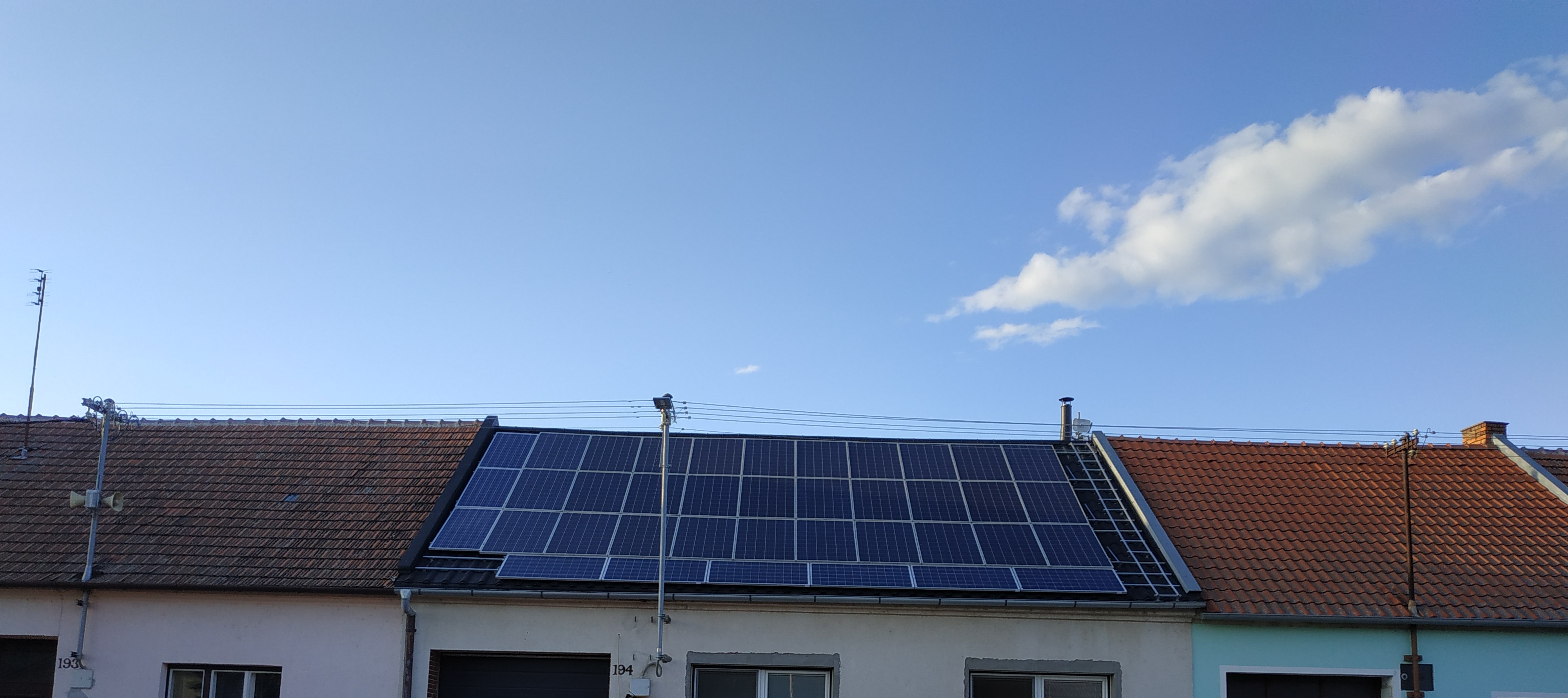

Tak posílám nějaký update Laboratoře ve Straškově. V posledním týdnu byla nainstalován i rozvaděč v garáži - ten, který bude primárně podrobován neustálému předrátovávání a měl by být obětován ve jménu vědy.
Pro domovní rozvaděč už mám připravený přepínač sítí, který bude v nulové poloze plnit funkci hlavního vypínače. Kabely DO i Z garáže jsou položeny. Rovnou jsem pokládal STP kabely a dvouvláknového samsunga G.657 , co jsem našel zbytek na špulce.
Pro dokreslení situace doplním nějaké nákresy.
A rovnou se zeptám, jak je velký rozdíl mezi instalací panelů v orientaci na ležato nebo stojato. Má to významný vliv? Nakonec se jich budu snažit dát na střechu co nejvíc, tak se ptám kvůli efektivnímu využití střechy to vychází spíš na ležato.

Jednoduchá odpověď v létě kdy je slunce vysoko je samozřejmě lepší zisk s panelů více naležato a v zimě kdy je slunce níž naopak vedou stojaté panely defakto skoro stojící což je spíš případ fasády než střechy takže v létě kdy je stejně elektriky moc stačí i stojaté provedení ale v zimě má navrch určitě takže pro jednoduchost montáže to asi stejně u tebe skončí že jen jižní střechu celou pokryjes ve stejném náklonu panely a nebudeš to zbytečné komplikovat

Tohle je bez debaty. Ale když je budu umisťovat na plochu střechy, tak mě zajímal vliv orientace panelu v ploše střechy.

Jedna věc je (třeba) omezení stínů ve stringu, druhá věc estetika a i nároky na upevňovací konstrukci. Takže estetika + konstrukce říkají červená pilulka.

hlasuji pro modrou protože většina znás má červenou variantu. - jinak po konstrukci se lépe chodí když je vodorovně ( červená pilule) rozolezec nejsem abyh si mohl dovolit modrou variantu....rva píše:Jedna věc je (třeba) omezení stínů ve stringu, druhá věc estetika a i nároky na upevňovací konstrukci. Takže estetika + konstrukce říkají červená pilulka.

Nezačne modrá pilulka dřív dávat elektriku při sjíždění sněhu z panelů?

Modra varianta je narocnejsi na konstrukci tj. pocet profilu vetsinou to muze vyjit na 1/3 navic. Ale na funkci bude bez debat lepsi, nejde jen o snih, ale i o necistoty. Mam ma strese obe varianty od lonska, uvidim co to bude delat pri snehu.
Kazdopadne na youtube je test panelu a zastineni.
Takze na lezaka kdyz zustane cca 10cm snehu tak holt bypass diody odstrihnou jednu radu clanku a jede to ponizene o treba 1/4 vykonu panelu, kdezdo na stojaka kdyz zase zakryju 1radu clanku, nejede vesmes nic.

Kdo říká že to potřebuje více profilu pokud základní profily dá navysoko tak jich spotřebuje stejně jako kdyby je dával naležato jen se mu bude hůř dělat nebude mít udělané nosné pochozí schody. A to sjíždění sněhu bych řekl že se pomalu nemusíš řešit aspoň u nás tuto zimu nenapadl ani mm sněhu a bude to možná spíše pokračovat

Takze u me jsou panely na vysoko 3rady tj 6 profilu na cca 1,65m(panel) 2ks. Tj.4,95mdiablo007 píše:Kdo říká že to potřebuje více profilu pokud základní profily dá navysoko tak jich spotřebuje stejně jako kdyby je dával naležato jen se mu bude hůř dělat nebude mít udělané nosné pochozí schody. A to sjíždění sněhu bych řekl že se pomalu nemusíš řešit aspoň u nás tuto zimu nenapadl ani mm sněhu a bude to možná spíše pokračovat
A na 4,95m na lezaka dam skoro 5ks rad (panel ma 990mm, pocitejme 1m) tj. 10 profilu.
Pletu se??? Oprav me.
Leda by jsi daval panely na "pul" profilu, to by ti pak na 5 rad na lezaka take vyslo 6 profilu. Montoval to takhle nekdo???
Ps.: Na svislo se spatne kopiruje strecha a svazane to taky neni ;-(. Moznost to ale samozrejme je.

Dávat profily po spádnici by mě teda nenapadlo. Můj technický cit by se proti tomu bouřil

Videl jsme to tak namontované prostě to co bys normálně montoval na ležatou borec postavil na vysoko takže spotřeba je identická jen to na spodku posirchoval ten první panel ještě jedním kontra profilem to je na střeše jediné navíc co sem viděl.
