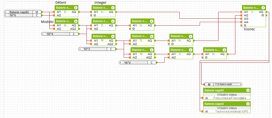

Ona je to spíš pseudobinární komunikace. Pokud nejsou produkty Victronu periodicky dotazovány, tak přes VE.Direct posílají pravidelně jednou za sekundu souhrn nejdůležitějších parametrů v textové formě. S tímto formátem jsem měl v Loxonu problém, protože se jedná o příliš mnoho údajů zasílaných příliš často (Loxone nestíhal převést všechny údaje do senzorů).
Popis připojení a textové komunikace je poměrně pěkně popsán na této stránce: http://www.deszynski.com/victron-bmv-700-lan-port/. Já jsem použil pouze popisovaný převodník na LAN byť od jiného výrobce (Wiznet) a používám UDP komunikaci.
Pro Loxone je lepší dotazovací komunikace, takže jsem si stáhnul z Victronu popis binárního protokolu a ten implementoval do Loxonu. V principu to funguje tak, že jednou za 0,5 sekundy pošlu z Loxonu na Victron dotaz na konkrétní údaj a ten následně spracuji senzorem. Pro příklad uvedu čtení napětí:
Dotaz:
:78DED00D4\r - : je uvozovací znak, následovaný příkazem pro čtení (7) dále pak následovaný číslem registru pro napětí ED8D, ale v obrácené, pořadí (nejdříve low byte a pak high byte), 00 je oddělení příkazu od checksumu, D4 je checksum a nakonec \r je pro Loxone enter.
Odpověď:
:78DED0062056D\n - princip je stejný jako u dotazu, takže nás zajímá až hodnota 6205 a to je napětí baterie zase v opráceném tvaru (první je low byte a druhý high byte) takže je nutné převést na hexa číslo 562 a to pak převést na dekadické číslo konkrétně 1378 a to odpovídá napětí baterie 13,78V. Senzor v Loxonu má patern :78DED00\h\w.
Bohužel Loxone neumí s takto formátovaným hexa číslem pracovat automaticky, takže musím dělat ruční přepočet ze stringu 62056D. Na obrázku je vidět, jak přepočet dělám. S tím, že v podstatě používám ručního převodu hexa soustavy pomocí operací dělení a modulo a následně výsledky spočítám ve vzorci, kde srovnám bajty do správného pořadí. Vzorec je ((I1*4096)+(I2*256)+(I3*16)+I4)/100.
Dotaz:
Odpověď:
