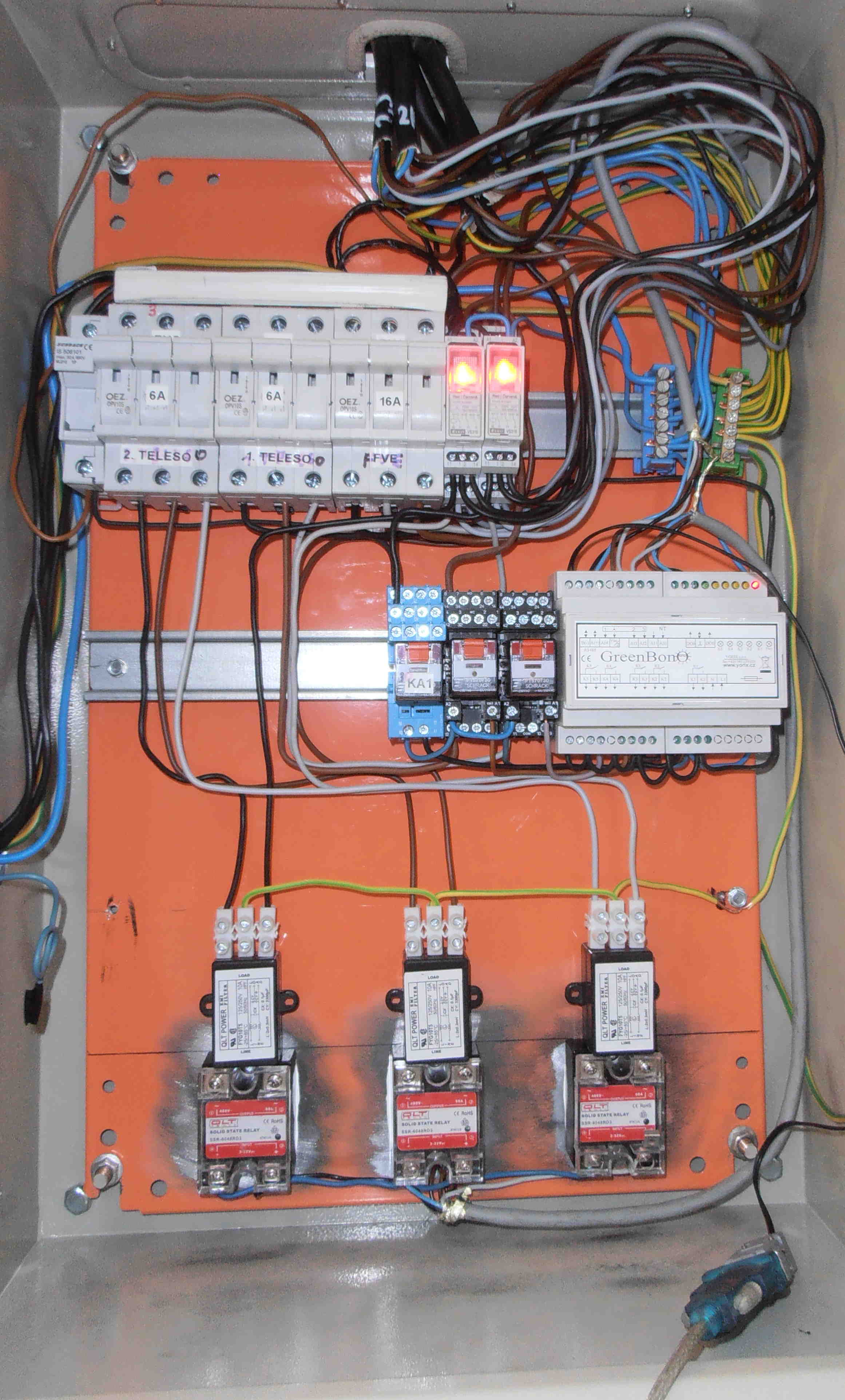

GreenBono zapojeno pro fázovou regulaci u testovací FVE 12kW (z roku 2010 bez licence/dotací). Maximální fázový výkon 3,2kW. Testovací provedení, estetickou stránku provedení a popisky prosím neřešte.
Často se to předělává.
Na SSR připojeno topné těleso v akumulační nádrži 3x1kW.
Na relátka připojeno druhé topné těleso v akumulační nádrži 3x1kW.
Topná tělesa v akumulačním zásobníku byla nevhodně zvolená, jsou 9kW 400V, ale při zapojení do hvězdy na 3x230V mají sotva 3x1kW. Vhodnější by byla dvě topná tělesa 4,5kW 3x230V/3x1,5kW.
Pokud se akumulační nádrž ohřeje tak termostat vypne napájení pro přepínací relátka Elko VS316 a ty přepnou z topných těles v bojleru na topná tělesa na stěně (přímotopy) 3x2kW + 3x1,5kW.
SSR je pro okamžité spínaní QLT 6048RD3.
Filtr a protirázová tlumivka musí být bez paralelního kondenzátoru Cx, ten by proudové rázy tyristoru ještě zvýšil.
Vzor odrušení: http://elnika.sweb.cz/radia/odrus_reg.gif
http://www.pmec.cz/index.php?page=filters (úplně dole)
Jeden z mála vhodných typů filtrů jsem našel QLT POWER FYG10T5. Nebo je možnost použít samostatné tlumivky.
Zkušenosti z provozu bohužel zatím nemám, spotřeba stále převyšuje výrobu, takže přebytky nejsou a GreenBono je teď pouze jako pojistka. Jak budu mít více času a bude mi dovoleno odpojit spotřebu, tak provedu testy a budu vědět více.
U této 3 fázové verze je problém ten, že není možné předávat výkon mezi fázemi, takže může nastat situace kdy bude na jedné fázi přebytek výkonu a na jiné nedostatek, vlivem nesouměrné zátěže. A to zhorší maximální využití solární energie.

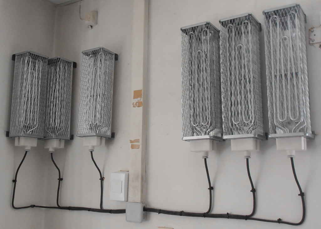

To asi nebude instalace v RD, kdyz i pri instalovanem vykonu 2 kWp spotreba stale prevysuje vyrobu, ze?
Jak velka nadrz se tim nahriva a na co vsechno se nahrata voda vyuziva?
Ta topna telesa na zdi jsou jen jako marice prebytecneho vykonu, proste pojistka aby nic nepreteklo do site nebo ma teplo z nich taky nejake vyuziti? Zajimavy typ topnych teles, kolik stoji a kde se daji koupit - vypadaji odolne, ze by mohla dlouho slouzit, mozna bych si jedno takove mohl dat do sklepa pro letni vyuziti prebytku a pres leto si tak akumulovat teplo do zdi/zakladu domu, cimz bych mozna mohl oddalit topnou sezonu aspon o tyden:-), co myslite?

Je to rodinný dům + firma.
Nádrž není velká asi jen 300l, přebytků není moc.
Ty topná tělesa na stěně jsou jen pojistka, když je akumulační nádrž nahřátá, tak na ně termostat přepne přebytečnou energii.
Tyto topná tělesa mají zde:
http://www.solar-elektro.cz/index.php?a ... &catg=2466
ale levnější a libovolný výkon i napětí vyrobí a prodají zde:
http://backer.inshop.cz/inshop/scripts/ ... ItemID=566
http://www.eltoppraha.cz/cs/14369-prumyslova-kamink/

Diky za info. Tak to je super, ze se jim podarilo zvolit takovy vykon FVE, ze ho dokazi vyuzit cely temer bez prebytku, urcite je to pro ne dobra konkurencni vyhoda. Vic takovych firem!tomas píše:Je to rodinný dům + firma.

Takže z těch filtrů na foto jsou vyoperované kondenzátory Cx?tomas píše:SSR je pro okamžité spínaní QLT 6048RD3.
Je zapojen i vnitřní triak v GB?
Už jsou nějaké zkušenosti z provozu? Třeba kvalita odrušení?

Blbě jsem to napsal, omlouvám se. Chtěl jsem napsat že kondenzátor Cx není před tlumivkou ve směru od SSR (tyristoru), ale až za tlumivkou.
Jde o to že tyristor při fázovém řízení nespíná v 0V, ale může sepnout i v maximu sinusovky. A pokud by byl paralelně k tyristoru kondenzátor Cx tak ten je v ten okamžik nabitý na maximální napětí (325V) a kondenzátor by se vybíjel velkým proudem do tyristoru. A to by mu nedělalo dobře a i rušení by mohlo být vyšší.
Takže podle mne by tam Cx v tomto zapojení neměl vůbec být, protože by zvýšil proudové rázy přes tyristor.
Měl jsem tam včera jet zkontrolovat to jak to funguje, ale přišla mi teď do toho dovolená, takže nevím, ale nikdo si nestěžuje takže by to mělo být funkční.

Já testoval fázové řízení s podomácku vyrobeným SSRkem a tímhle filtrem (10A max)
a triak neprotestoval (některé SSRka používají dva tyristory v protifázi). Spínalo to bez problémů. Ale trvale zapojené to ještě nemám, čekám až po dovolené, aby to nezačalo dělat nějaké nepřístojnosti, když budu daleko a nebudu to moct ladit.
Tenhle filtr ale kondík na vstupu má. Ale asi by se dalo ho zapojit obráceně. Jak už jsem psal, spínalo to ale spolehlivě.
