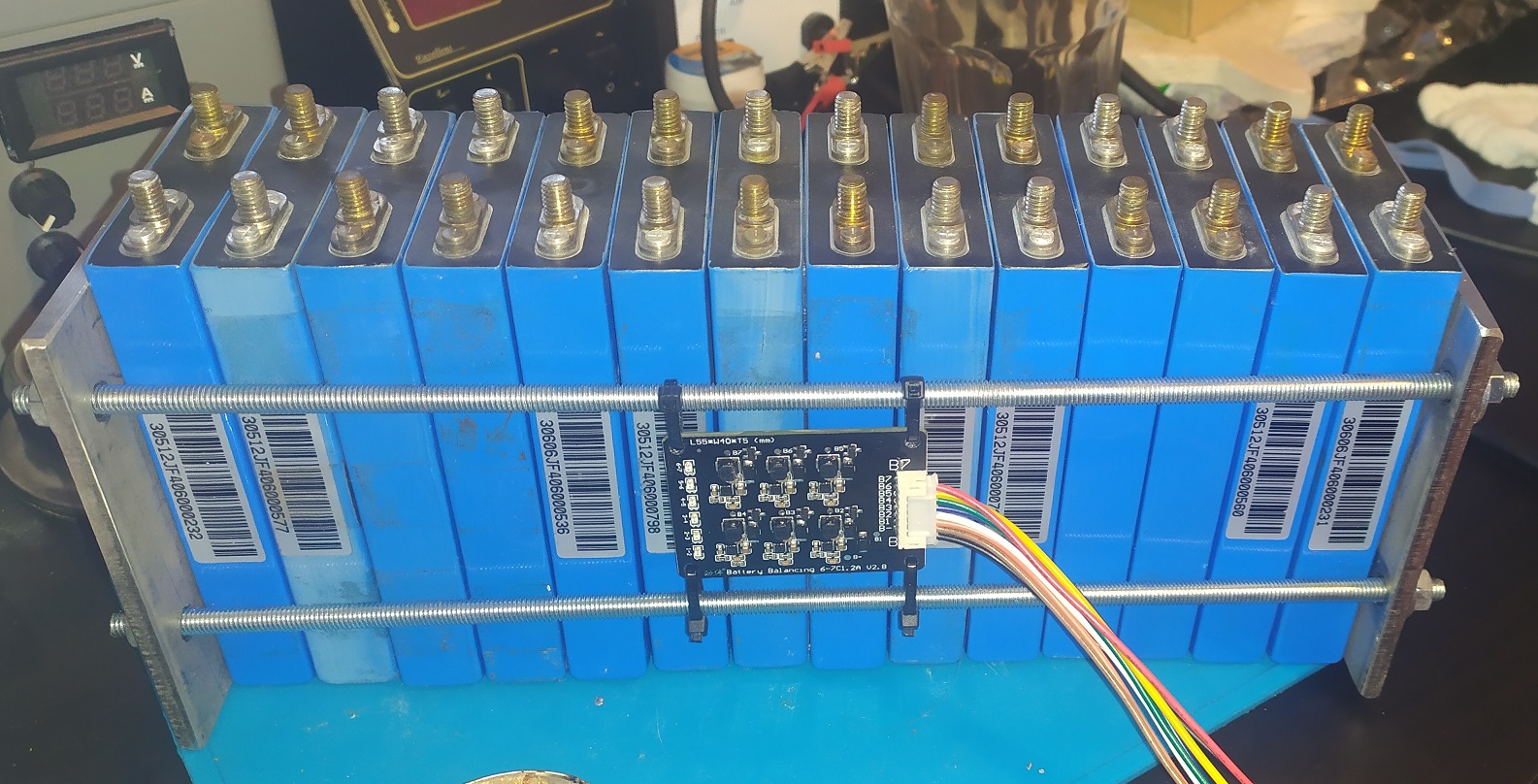

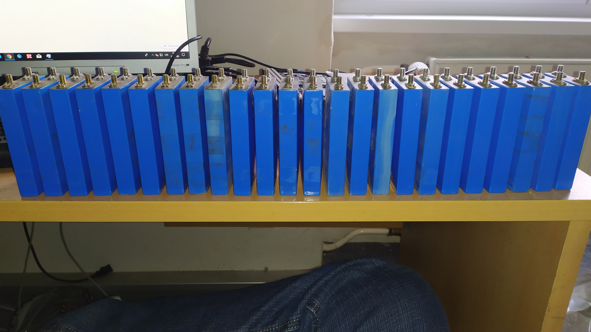

Zdravím,

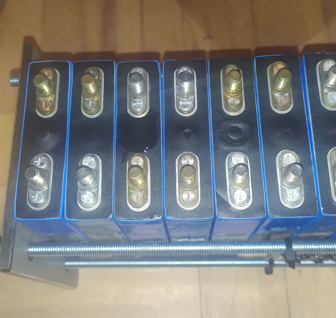

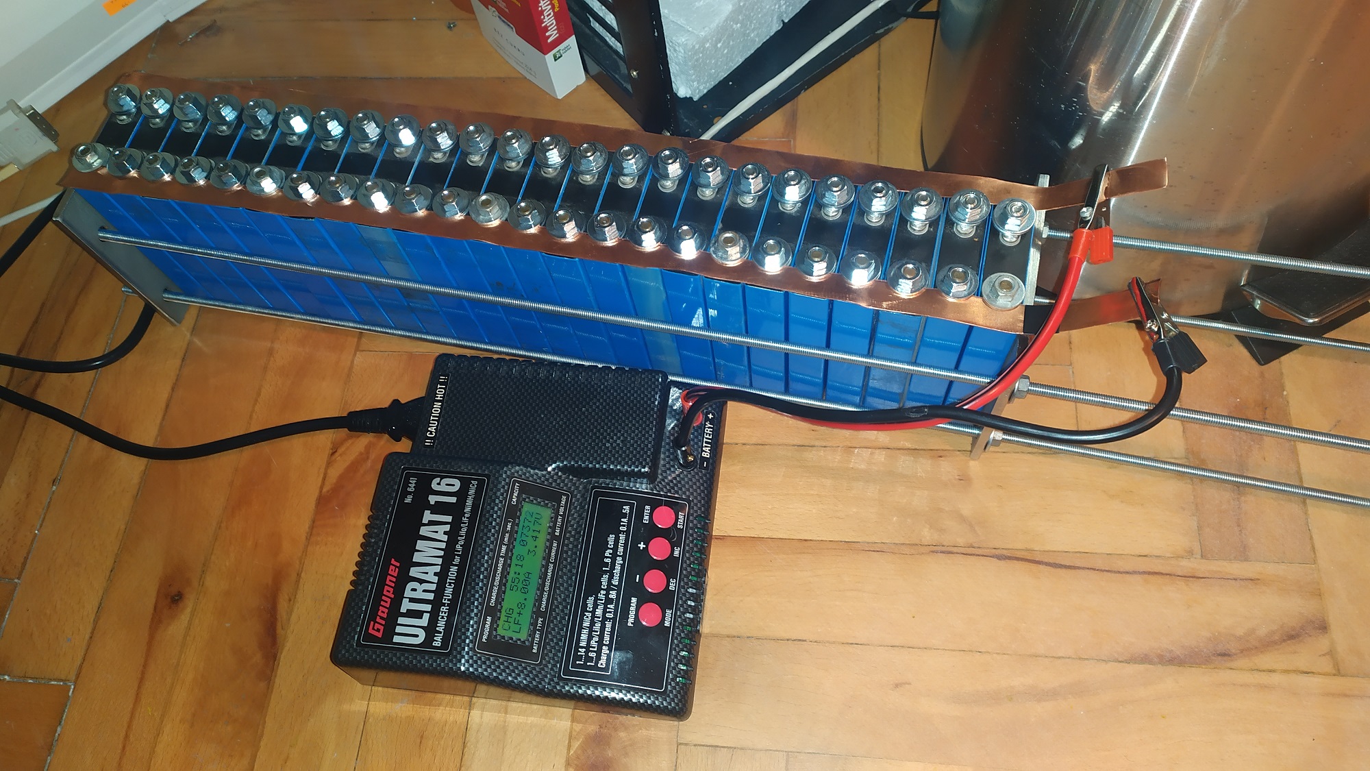

měl jsem několik let uskladněné lifepo4 wina 10Ah a baterky se nafoukly a prakticky o 50% zvětšily svoji šířku. Baterie jsem stáhnul k sobě a začal pomalu nabíjet. Po pár dnech se je povedlo všechny nabít a začal jsem testovat jejich kapacitu. K mému překvapení všechny mají více jak 8Ah. Dnes jsem baterii složil jako 7s2p (22,4V) protože je chci použít s UPS která má nastavitelný vrch, ale odpojuje u 20.5V na pevno. Baterie stažená aby se nemohla znovu nafukovat a po pár hodinách stání zničehonic 2 články odfoukly přes přetlakový ventil a z jednoho začala vytékat čirá tekutina. Voněla jako nějaké ředidlo.
Co teď?
můžu to dál používat?
mám třeba tavnou zalepit ten odfukovací ventil?
znamená to že článek umře?
napětí je beze změny....
Co teď?

Bojim se, že tyhle články už jsou vyřízený....ta tekutina je elektrolyt ...můžu se zeptat, při jakém stavu nabití / napětí byly uskladněny? Na experimenty ještě asi použitelný, ale prakticky už moc ne, ikdyž hořet by neměly..Stažení jim může pomoct, ale asi už bych nestahoval takto hodně nafouklé články, je v nich tlak a tim stažením se ještě zvýší a pak logicky otevře ten ventil..

jako nevyteklo toho moc... 3x loužička utřená kapesníkem. Já bych odřízl ten ochranej obal a zalepil to tavnou... co myslíte?

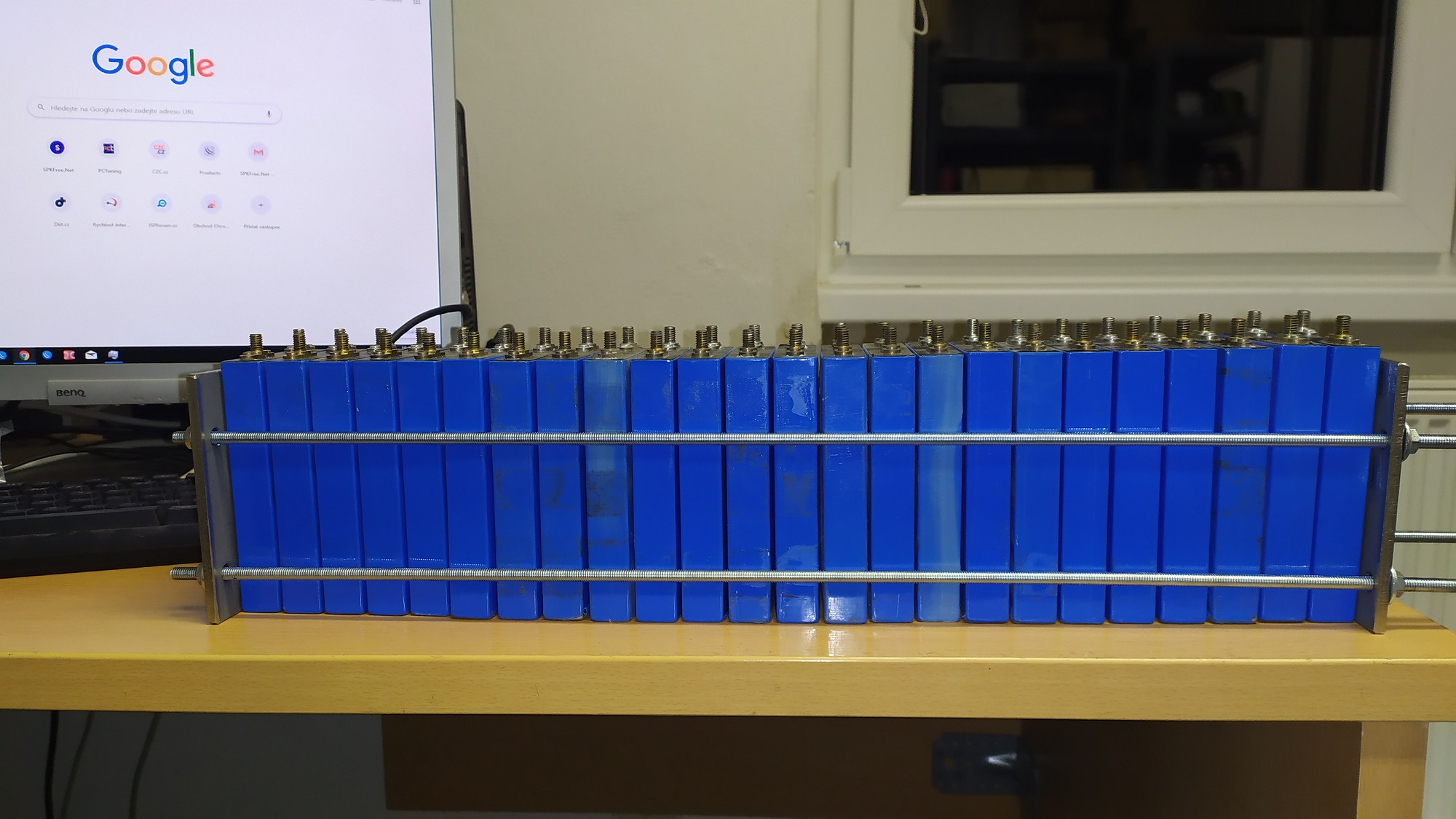

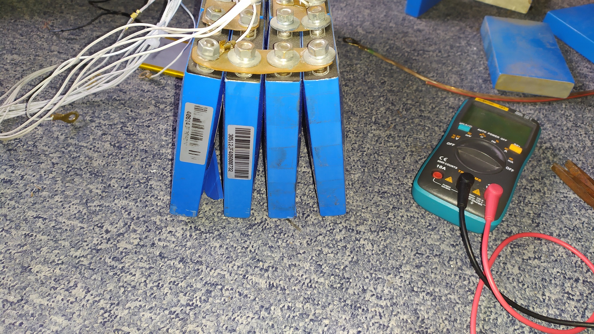

byla to původně baterka do kola... kolo jsem předělal na liion pro větší kapacitu... toto jsou opravdu baterky u sebe jak nejvíc to jde snažil jsem se fotit to ze stejného místa aby bylo vidět o kolik jsem je stáhnul nabíjení... složení 7s2p a příprava na balancer po vysičení a vytečení....

Na té fotce se čtyřmi články mi jeden přijde rozšklebeny. Osobně už bych je radši nepoužíval, není jisté co budou, nebo nebudou dělat.

to je jen ta modra folie....

Každopádně se baterky stahují nové po té co se nafouknou můžou tím stažením se prorazit jednotlivé vrstvy protože už to mělo nějaké reformace. Takže to teď bude vlastně testovací laboratoř

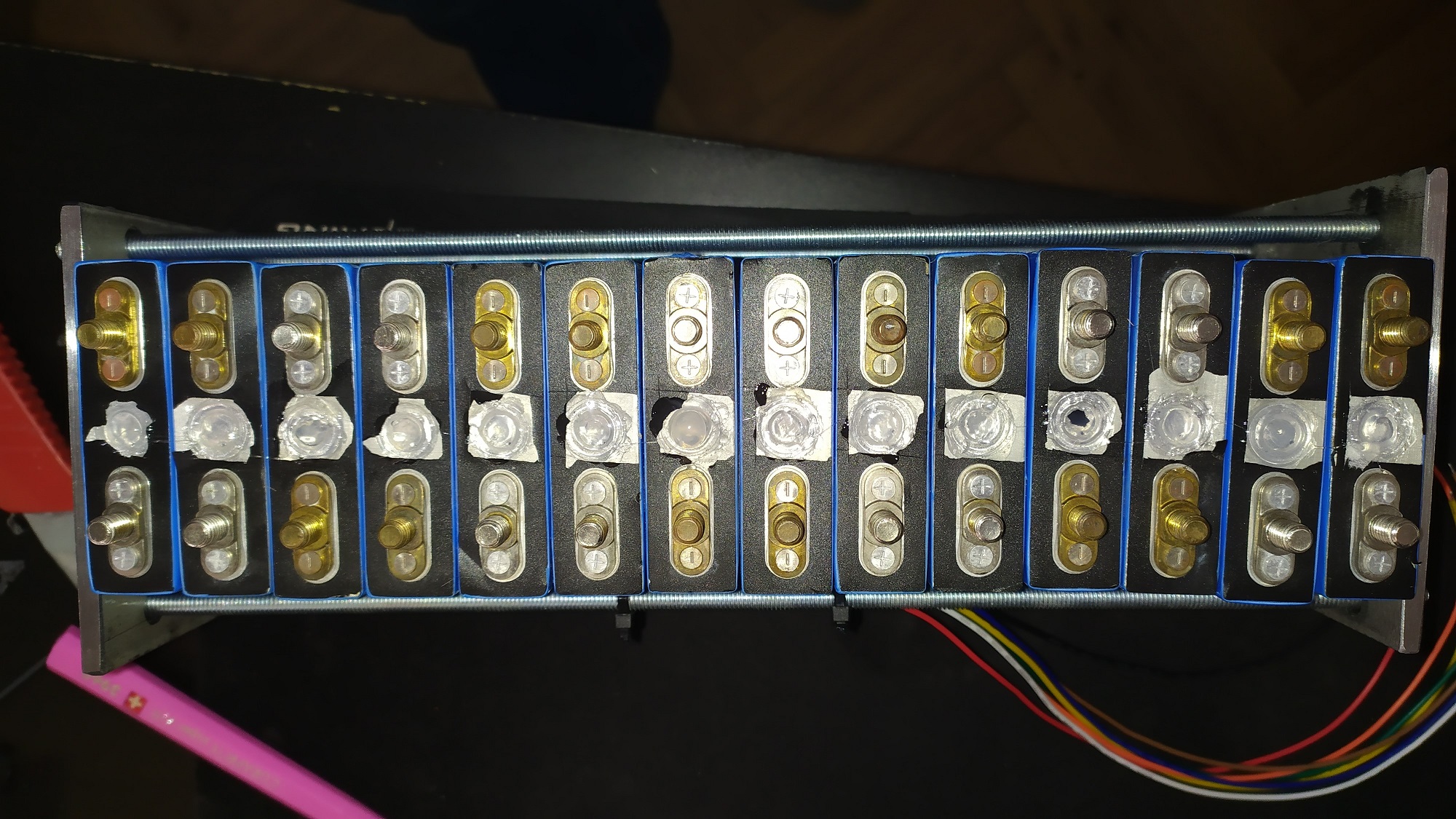

když laboratoř, tak laboratoř. Rozhodl jsem se, že nechci aby baterky byly pod tlakem a tak že je raději propíchnu všechny. Odřezal jsem ten přebal nahoře a prasklé články byly 3. Zbytek jsem se rozhodl opatrně propíchnout pinzetou. Syčely další 3 články, z toho jenom z jednoho vyjel ven elektrolyt, ale jen tak 2 kapky. Zbytek článků (tj. 8) po propíchnutí bez reakce. Všechny jsem je potom zalepil tavnou pistolí. Spojení je to těsné, takže vyschnout by to němělo ale v případě průseru tavidlo uhne.

Každopádně až to budeš nabíjet, tak radši někde, kde to nemůže udělat nějakou paseku...

nabití proběhlo včera pod dozorem a teď vybíjím a zkouším kapacaitu.

16,5Ah - zatím to chodí dobře. Ono se ta baterka bude nabíjet proudem 0,5A a vybíjet asi 1A. Věřím, že bude sloužit ještě roky.

To je máš všechny paralelně, nebo jak jsi to zapojil? Neni lepší ten test udělat s článkama v sérii a každej hlídat? Budeš to mít sice s dozorem, ale zase o dost rychlejší...

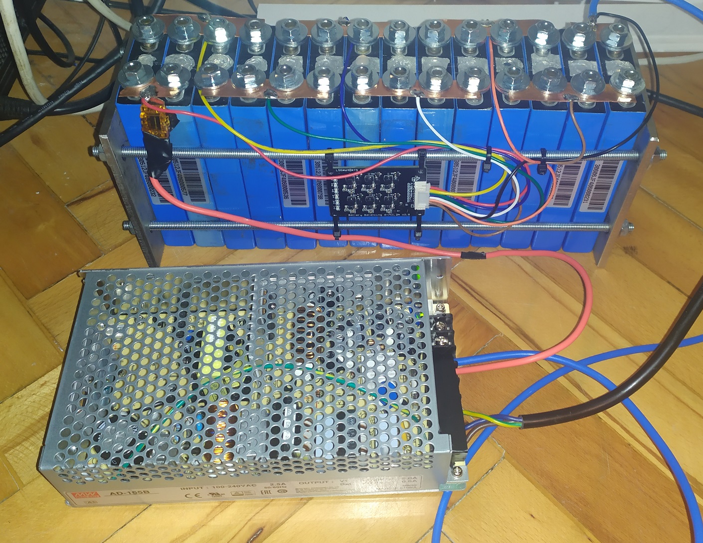

Nejdříve jsem je zapojil všechny paralelně a nabil, po té rozpojil a nechal pár dní ležet. Po pár dnech jsem každou zvlášť vybil a změřil. Kapacita vyšla kolem 8-9Ah na článek. Zapojení baterie je 7s2p s přelévacím balancérem a tentokrát jsem měřil baterku za meanwell ups (ad-155b), která odpojuje při 21V a výsledkem bylo 16,5Ah při proudu 0,8A. Za mě jsem spokojený... bude to zálohovat vysílač s mikrotikem a pár ubiquity hračkama se spotřebou kolem 18W.

pro zajímavost update... minulý rok vypadla elektrika a ups to nepodržela. Myslel jsem že je baterka mrtvá, ale není - je v pořádku. Umřelo přepínání na baterku v tom meanwellu ad155b. Baterka stále funguje.
