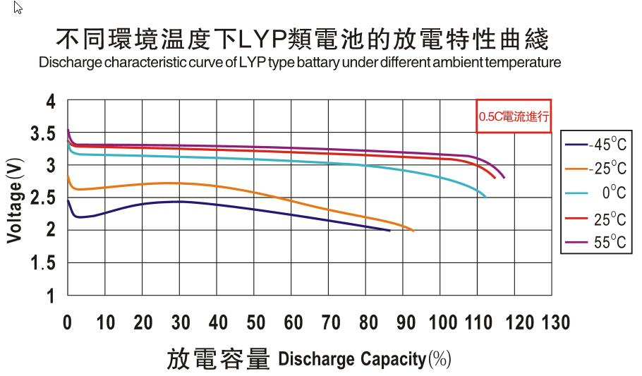

Pokud uvedený graf závislosti vybíjeného SOC na teplotě a napětí na článku například pro 200Ah Winston přímo od výrobce platí i reverzně, tedy pro nabíjení, což je silně pravděpodobné, pak skutečně například při (když to přeženeme) -25°C a 100A je SOC 100% dosaženo při 2,8V
Dá se potom předpokládat, že jakýmkoli přebitím přes tuhle hodnotu se baterie zničí stejně, jak když při normální teplotě jdeme přes 3,6V. Ještě jednou zdůrazňuji POKUD to platí nejen pro vybíjení, ale i pro nabíjení.
Pak se mohou lidi divit, že se baterky nafoukly a přitom se "nic nezanedbalo".

To solárník: pozor, graf je pro vybíjení 0.5C, ne napětí naprázdno, tohle jenom říká, že vzroste vnitřní odpor, díky tomu, že se zpomalí přísun materiálu na elektrody. Napětí naprázdno je dáno chemiíí, na to teplota nemá v podstatě vliv. Takže ten gef naopak říká, že při nabíjení 0.5C je potřeba při -25°C nabíjet na 4V, jinak v baterce nic nebude. Otázka je, na kolik se baterka uvnitř nabíjením ohřeje, viz r.kiwi, s dalšími problémy jak tohle řešit. stejně tak by konečné napětí při nabíjení mělo být jiné pro proud .01C, 0.1C a 1C, když si představím vnitřní odpor 1miliohm u 200Ah při 20°C tak při nabíjení 2A bych měl skončit už na 3.34V, při nabíjení 20A při napětí 3.35V a při 200A při napětí 3.53V. A tohle zatím žádný systém nedělá, pokud se nepletu... S tím samozřejmě souvisí dynamicky nastavované balanční napětí podle nabíjecího proudu, tohle jsem taky nikde neviděl. Trochu se tomu blíží přelévací balancery, ale ty zase neřeší různé vnitřní odpory článků. Stejný přístup by měl být i pro odpojení článku při vybíjení, při proudu 1C je pro modelovej případ odpovádající vypnutí při 3V na článek, při 0.1C už při 3.3V... Samozřejmě jsou to hodnoty idealizovaný, ale nějak takhle by systém měl fungovat, a ne dogmaticky řešit vše podle napětí.

Kdyby se jednalo čistě o nárůst vnitřního odporu, tak ty nižší křivky budou kopií těch vyšších, jen budou níž, což se na grafu neděje. Vzniká tam dokonce jakási boule u 30% vybití. To moc s teorií vnitřního odporu nekoresponduje. I když souhlasím, že se může zvětšit, jak je obvyklé i u jiných baterií.
Základ tedy bude určitě v té chemii, tedy až nastanou škodlivé reakce, pak už jsme s napětím přes čáru. Kdy to nastává u LiFePO4 za třeba -10°C se neodvažuji ani odhadnout, to by musel asi nějaký fyzikální chemik, který tenhle děj nastuduje.
Je škoda, že výrobce dává jen opravdu velmi stručný manuál, který popisuje jen základní pravidla údržby a provozu. A to ještě jen na můj vkus hodně povrchně. Chvílemi mi to přijde tak, že ani oni to ještě pořádně neprozkoumali a čekají až na praxi.
Jinak z těch pojednání výš vyplývá, že s elektromobilem s LiFePO4 asi do Švédska a vůbec na sever jezdit neradno, protože byste ho tam taky nemuseli být schopni nabít. Dost výrazná vada na "kráse".

Tá "boule" je čiastočné zahriatie, to pozorujem aj u svojich Pb, keď sú studené, začnem ťahať
C8 napatie poklesne a potom poskočí hore, keď sa baterka vnútri trošku zahreje. U AGM a GEL
by ten jav mal byť výraznejší, lebo tam je elytu málo a viac sú tie baterky náchylné na vysušenie
elytu, ak sú prehrievané vysokými prúdmi a odvod tepla z baterkovej skrine je minimálny.
To že baterky musia byť pri určitej teplote rieši Tesla či iné automobilky packmi, ktoré
sú buď klimatizované vzduchom alebo vodou.

Už jsem to našel přímo u Winstonu.
U LYP baterek při -25°C se při (opakovaném) nabíjení posunuje absolutní maximum, které se nesmí překročit na 4,25V při proudu 1C,
při +25°C uvádějí 3,8V při proudu 3C
U vybíjení je absolutní minimum při -25°C 2,0V při proudu 3C nebo pulzním 10C
oproti 2,7V při 25°C při proudu 3C nebo pulzním 10C.
Vzhledem k vnitřnímu odporu to bude při nižších proudech při nabíjení samozřejmě míň resp. při vybíjení víc.
