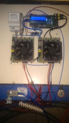

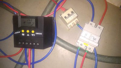

Takze dnesni instalace ohledne LIFE:
Balancing ala Ostrovni elektrarny Martina Kolaříka. 50A PWM prelivadlo z olova do LIFE nastavene na cilove napeti 27V. Na displayi je ted napeti na LIFE. Vyssi nez na olovu, takze se nepreliva nic. Zitra to budu bedlive sledovat jak se to bude chovat. Jakmile vyjde slunce a olovo se dostane nad napeti na LIFE, zacne dobijeni LIFE. Jistice jsou provizorni. Cely to bude mnohem ucesanejsi. Je to jen test.
Mam moznosti:
a) sledovat z balanceru vsechny clanky jednotlive, balancer umoznuje pres RS232 odecitani dat, kreslit to do grafu: chci.
b) merit proud mezi olovem a life pred, mozna pro jistotu i za a za PWM (jak se to preliva)
c) merit napeti na celem bateriovem poli, jak olovo tak life, souvisi s bodem b), UxI, šak vime jak.
b+c) chci
Schema je zhruba tu: https://forum.mypower.cz/viewtopic.php? ... =20#p68837 ale neni tam ted prepinani baterii a ani nebude. Zbytecne, pokud spotreba pojede z LIFE a olovo bude fungovat na dojeti jako expanzka a prelivadlo. Zitra mam v planu zkusit pres PWM dobit LIFE balancovane pres balancer. Zmerim LIFE a uvidim jak se bude chovat prelivani pres PWM. Zatim na nich neni zadna spotreba. Jedu stale z olova. Bohuzel zatim bez kresleni do grafu. Musim prvne poresit prevod RS232 do USB a do RPi, nebo proste do RPi na GPIO, pokud jde, nebo do arduina.. no nejak to vybastlim a ty data z toho vytahnu.
Balancery jsou z produkce Martina Kolarika - jeden z balancovacich modulu napriklad zde: https://shop.mypower.cz/balancovaci-modu ... -vent-2500 je toho vice druhu az do 20A tusim.
50A PWM je zapujcen od JiříK(a), dodatecne dekuji.
Mam moznosti:
b+c) chci

Ten PWM regulátor je na tohle použití zhola nevhodný, budou tam značný ztráty, a celková účinnost nebude nic moc, nakonec se rozdíl napětí vybouří na odporech drátů a na vnitřním odporu regulátoru a akumulátorů. Na tohle se používají STEP-UP/DOWN měniče, a nebo se udělá jedno napětí výrazně vyšší, a TI na to má třeba LM5170, kde se dá snadno energie přelévat z baterky do baterky se značnými výkony. Ale vývoj je cesta slepých uliček...
