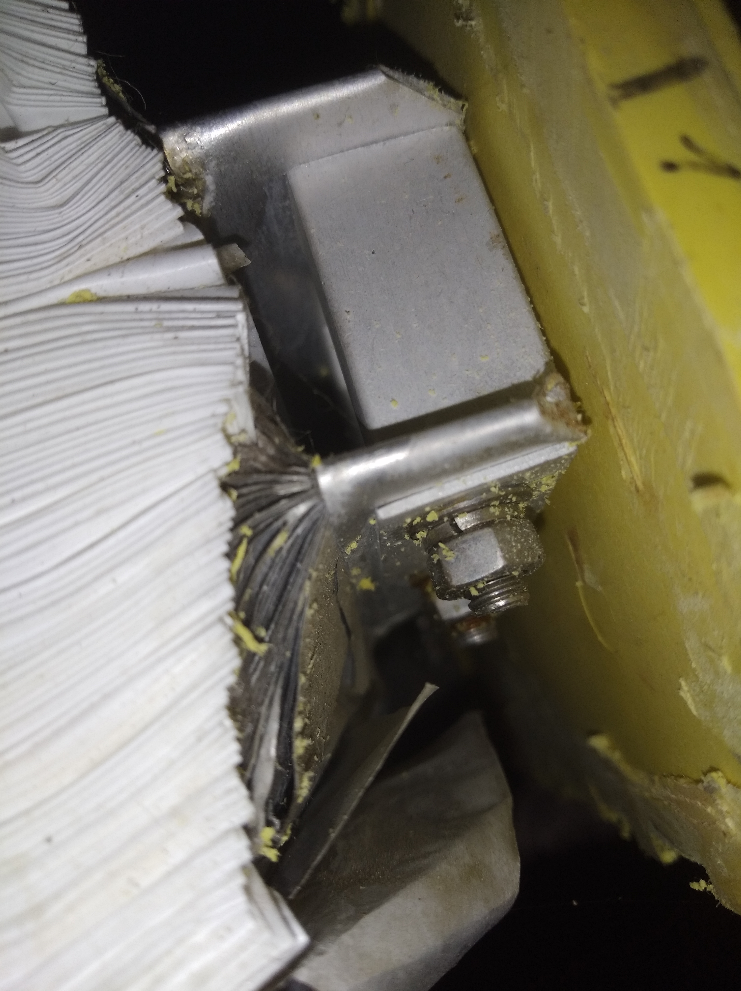

Ked vidím ako tu väčšina ktorý si skladáte svoje baterkové packy s okrúhlych článkov ich pripájate cez tenké drôtiky ako istenie tak sa mi natíska otázka prečo tak nerobia aj užívatelia ktorí si skladajú svoje baterk.packy napríklad z článkov "tehličiek" (napr. Winston) ???
- Příspěvky: 3760
- Reputace:583
Rád Ti to objasním,winston má svůj"drátek" na přípojném pólu uvnitř,jen jej nevidíš
.Samozřejmě je to plochý kontakt vyvedený ze sáčku o jiné síle v poměru k výkonu samostatného "sáčku",přesněji návin na ten kontakt.
Naposledy upravil(a) marko250 dne pon pro 09, 2019 9:15 pm, celkem upraveno 1 x.

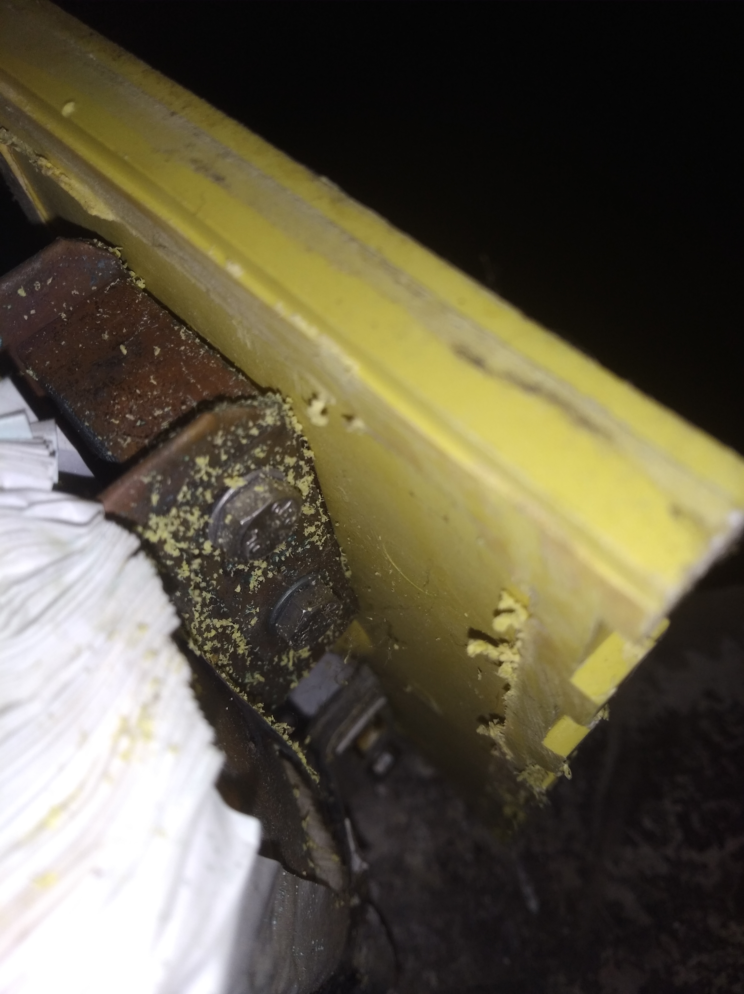

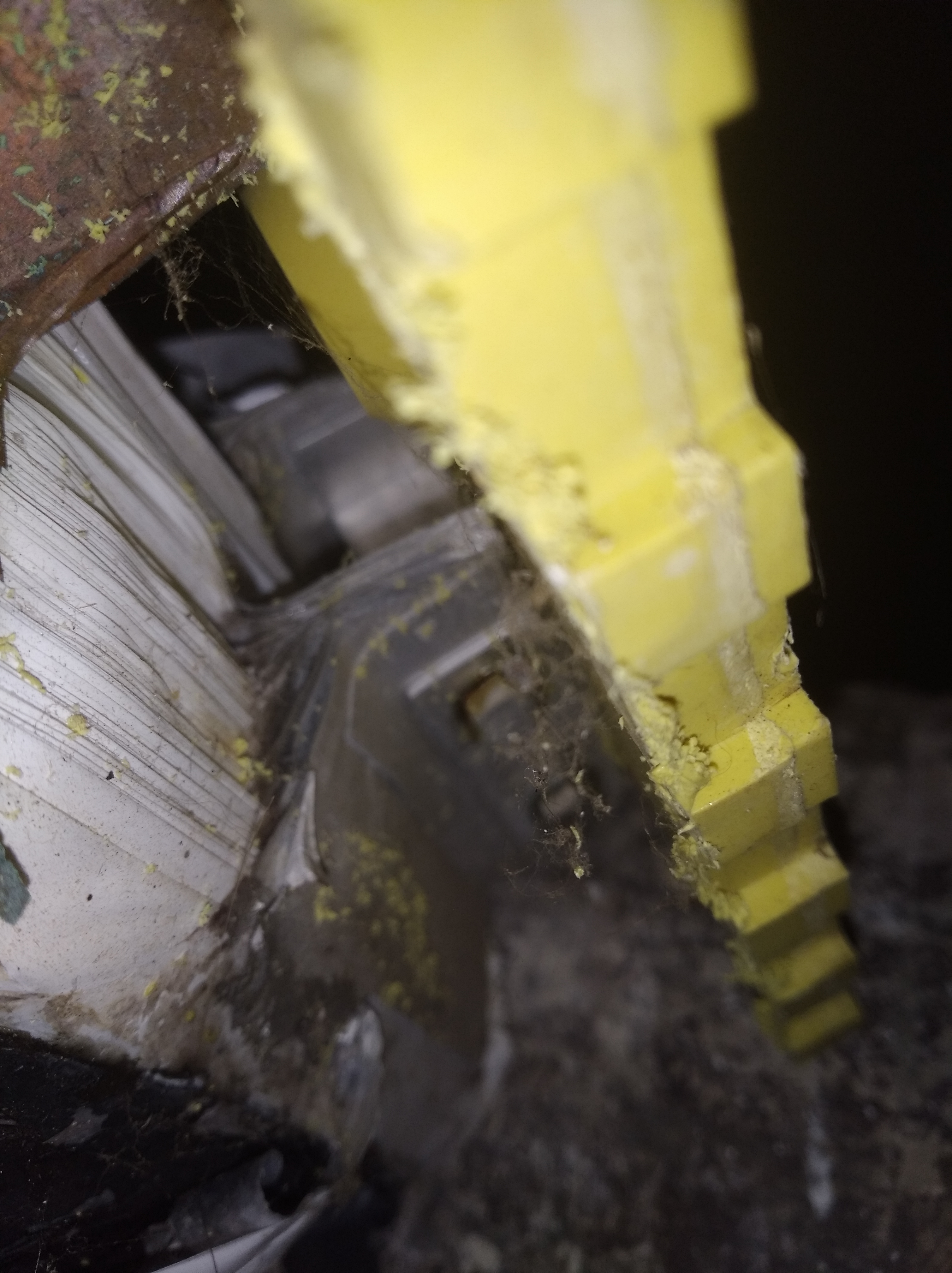

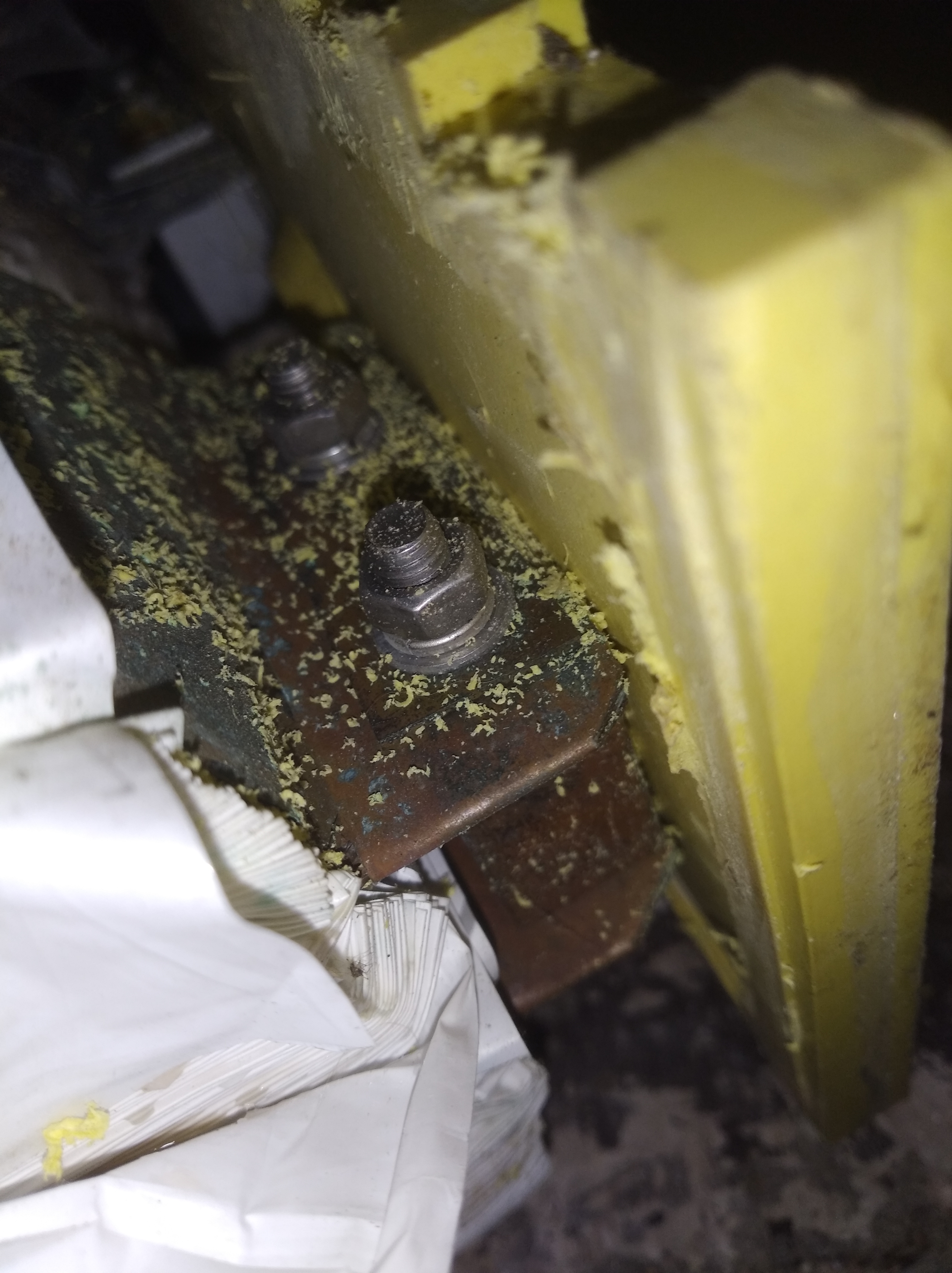

- volente
- Příspěvky: 2443
- Reputace:429
- Bydliště: Brno - venkov
Potřeboval bych na těchto fotkách označit ten drátek ve Winstonech. Stále ho nemohu najít a to jsem jich rozebral již dost. A ještě mi prosím ukaž ten návin.marko250 píše:Rád Ti to objasním,winston má svůj"drátek" na přípojném pólu uvnitř,jen jej nevidíš.Samozřejmě je to plochý kontakt vyvedený ze sáčku o jiné síle v poměru k výkonu samostatného "sáčku",přesněji návin na ten kontakt.
