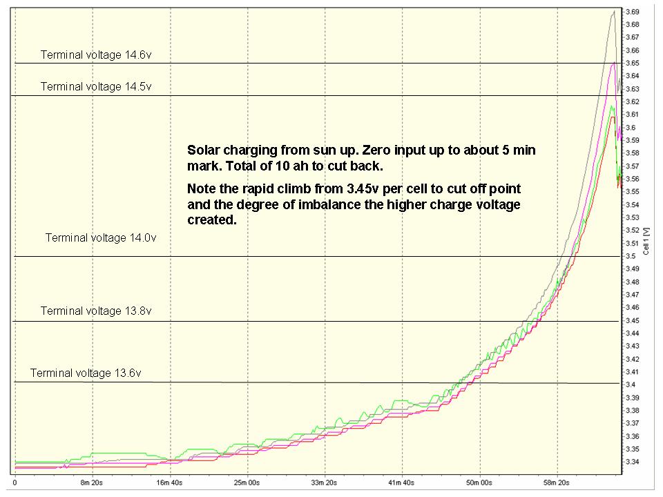

- Pan Taum
- Příspěvky: 565
- Reputace:25
Re: LiFeYPO4 balancéry
Sorry, zapomněl jsem dodat, že mám 24V systém tj. jen 8 článků v serii, a v podstatě mám taky BMS - 1x za měsíc 2 minuty s multimetrem. Podle toho grafu a popisu dobíjíš na 3,6V na článek, což už je za hranicí, za kterou se strašně rychle zvedá napětí tzv. koleno a články se napěťově velmi rozcházejí.
Já nechávám jen bezpečné napětí absorbtion 3,500V a float 3,400V.
Mohl by někdo pro zajímavost uploadnout záznam z Cellogu pro 16 článkovou baterii??
Tohle je 12V na lodi nabíjená sluncem. Nad hodnotu 3,5V se už znatelně rozcházejí a přitom se uloží jen zanedbatelné množství energie.
the knee starts at 3.4v, that is full for a lithium ferrous cell, everything after that is surface voltage and only useful when charging multiple cells in parallel, it just makes sure all of them are above the full voltage, current will continue to flow to he lower cells till their voltage climbs, indicating they are full.
There are great advantages to multiple cells in parallel compared to single high capacity cells. All these cells are mass produced, a 10% variation in capacity is still within acceptable if you build 110Ah cells and call the 100Ah, the lowest capacity cell still meets spec and no one complains when they get 110Ah out of a 100Ah cell do they. This mass production also creates different internal resistances, tiny, but it's there, if multiple cells are paralleled these differences balance out and a much more stable pack is created.
Here is a Junsi cell logger graph of the last stages of a 720Ah battery recharge from 11.8v, full discharged to fully charged, it's fairly definite where the cells reach full capacity.

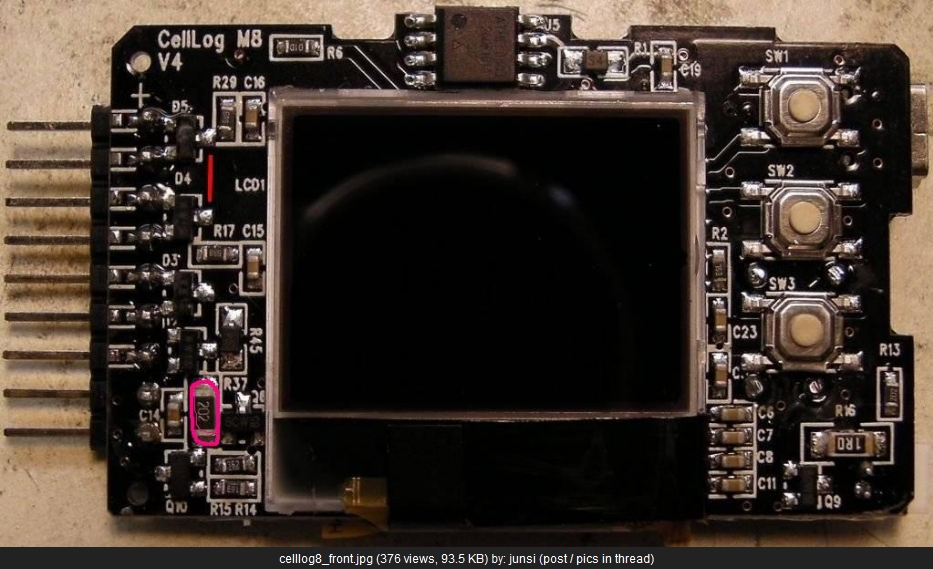

Cellog 8 má hardwarový bug - rozdílnou spotřebu z jednotlivých článků, způsobující rozbalancování sestavy, když je permanentně připojen.
zjistil to Outtasight - http://solarbodge.blogspot.cz/2012/03/c ... -mods.html
něco od i4wifi - http://gwl-power.tumblr.com/tagged/CellLog
částečné řešení - http://www.rcgroups.com/forums/showpost ... tcount=143The CellLog8s also has a hardware bug in it that causes a cell load imbalance when used with more than 6 cells. As delivered from the factory, it draws power from only cells 1-6 for the CPU and display. So cells 7 and 8 would gradually go out of balance with cells 1-6. The makers posted a picture of a hardware modification (adding a wire jumper) that cures this so that all 8 cells are drained equally. Unfortunately, it then does not work with 2 cells only after the mod (but I’m always going to be monitoring 8 cells so that’s ok). They also posted an optional modification to replace one SMD resistor to reduce power consumption when using more than 6 cells. I’ve made both of these modifications.

Zdravím ,Pan Taum píše:Cellog 8 má hardwarový bug - rozdílnou spotřebu z jednotlivých článků, způsobující rozbalancování sestavy, když je permanentně připojen.
něco od i4wifi - http://gwl-power.tumblr.com/tagged/CellLogčástečné řešení - http://www.rcgroups.com/forums/showpost ... tcount=143The CellLog8s also has a hardware bug in it that causes a cell load imbalance when used with more than 6 cells. As delivered from the factory, it draws power from only cells 1-6 for the CPU and display. So cells 7 and 8 would gradually go out of balance with cells 1-6. The makers posted a picture of a hardware modification (adding a wire jumper) that cures this so that all 8 cells are drained equally. Unfortunately, it then does not work with 2 cells only after the mod (but I’m always going to be monitoring 8 cells so that’s ok). They also posted an optional modification to replace one SMD resistor to reduce power consumption when using more than 6 cells. I’ve made both of these modifications.
upravil jsem tak svůj CellLog a pak změřil proudový odběr z každého článku aku :
1.čl. 0,03mA
2.čl. 0,05mA
3.čl. 0,03mA
4.čl. 0,03mA
5.čl. 0,03mA
6.čl. 8,18mA = displej svítí na plno , 6,34mA = dislej nesvítí (backlight off) a 4,55mA = úsporný režim (sleep mode)
7.čl. 0,03mA
8.čl. 0,80mA
Škoda že jsem jej takto nezměřil i před výměnou rezistoru 2k2 za 10k
Sleep mode nepoužívat
Edit : proud mínusem je 11,10mA až 7,28mA
Naposledy upravil(a) abrams dne stř úno 13, 2013 6:55 pm, celkem upraveno 1 x.
zdravím, nemáte někdo schema celllogu? stále přemýšlím jak nejelegantněji vyhodnocovat 16 článků jední AD převodníkem PLCčka...Díky za nakopnutí správným směrem
