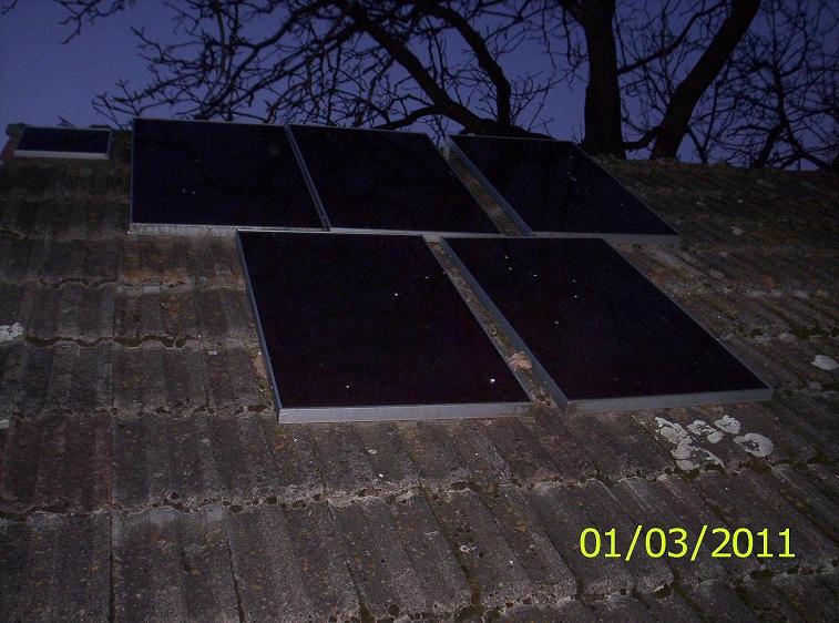

165Wp, regulátor CX10, aku 4x28Ah, 3x24Ah, 1x65Ah, popř.ještě 1x110Ah. Z původního experimentu se postupným přidáváním panelů stala užitečná věc, i když stále víceméně hračka. Využití na světla v garáži (z autobusu 24V), přes měnič 800W ruční nářadí, v případě nouze chladnička v domě. Dále v létě osvětlení větší části domu přes měnič 150W. Napájení notebooku, prostě takřka cokoliv, pokud kapacita baterií stačí. Dále v domě další sada autobaterií, dle kondice až 250Ah, dobíjené vesměs nočním proudem. Energii z panelů používám především v časech vysokého tarifu.
Jako záloha v případě výpadku je to k nezaplacení....
