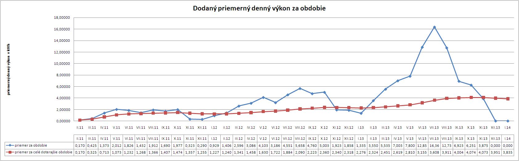

Zdravím všetkých solárnikov!
Tak dnes je 1000. deň od výroby prvých Wh zo slnka v Ompitáli.
Už nebudem počítať len MWh vyrobené a spotrebované, ale aj kd (kilo-dni prevádzky)
Predchádzal tomu prieskum trhu a veľa samoštúdia. Vzdelávanie neprestalo do teraz a po mnohých prerábkach a vylepšeniach, som už menej dychtivý po ďalších zmenách. I keď ešte potrebujem niektoré veci dorobiť

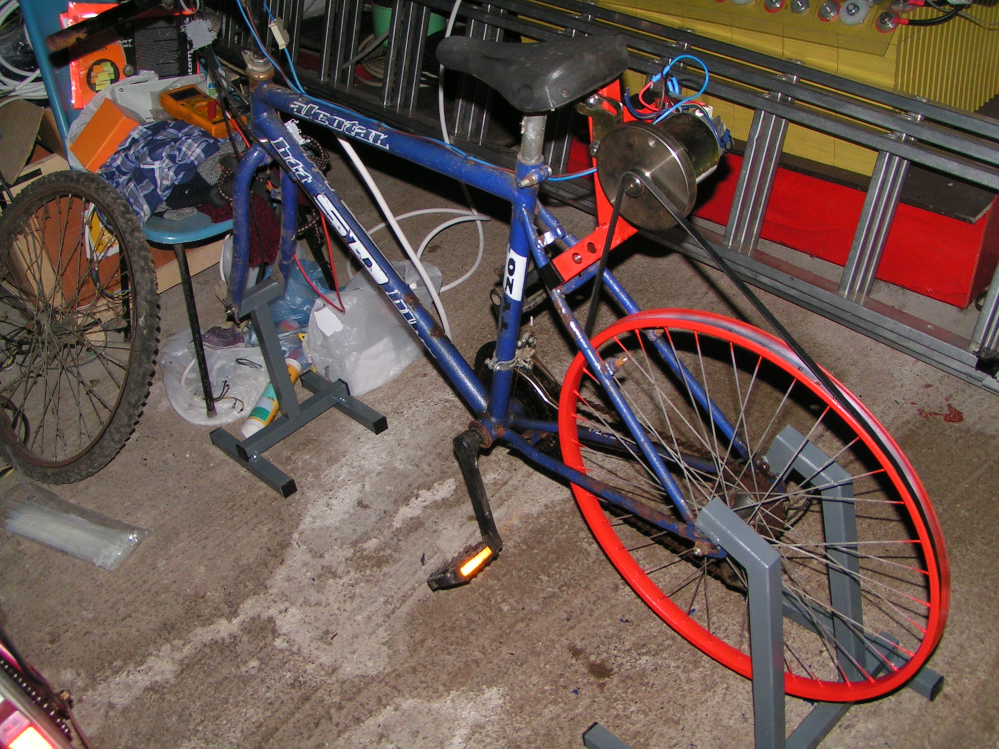

Napríklad toto čudo určené na dlhé zimné večery, ktorému hovorím "šlapací Betlehém"
: Tu napríklad chýba ešte meranie vyrobenej energie. Kámoš mi totiž brnkol výstup Turnigy pri roztočenom generátore a ten Turnigáč sa už viacej nespamätal
. Takže okrem "prejdených" kilometrov nemám prehlad o energetickom prínose tohto čuda-juda.

Pridám ešte štatistiku priemernej dennej výroby v jednotlivých mesiacoch doterajšej histórie: Prajem všetkým veľa slnka!

Ten graf je vykon s Tleskacova letajiciho kola, nebo ze slunicka (samozrejmne pokus o humor).
Tak tomu rikam elektrokolo.
Mozna dalsi napad pro Filipa kdyz mu dojdou baterky a venku nesviti slunicko a EC nestartuje.

Všimol som si v pravom hornom rohu fotky aj nejaký upgrade bateriek na LiFePO4 či sa mi to iba zdá?

Prepáč mi tie slová, ale aj tak: No do riti. Skoro som padol zo stoličky, hneď ma napadlo že by som také niečo dal mame na šlapací bicykel do obývačky.
Kolko ti to vyrobí? blbá otázka.. Kolko maximálne wattov na tom dáš aby to bolo únosné? Čo tak začať vyrábať ekologické stacionárne bicykle kde by si si záťaž nadstavoval pomocou dynama? čím väčší prúd by nabíjal batériu tým väčšiu záťaž by dynamo vyvýjalo.
Gratulujem, je to vynikajúci nápad. Ak dáš po dobu jednej hodiny na tom 50W tak si myslím za chvílu môžeš ísť na preteky.

Pri asi 26,5V si už viete vyrátať približné výkony.
Je to rozhodne viac, ako všetky panely v noci.
Zatiaľ som na tom veľa nenašlapal. Takých 20km možno. Zajtra to chcem natrepať na poschodie k 12V systému, no hlavne aby som bol v nútri a nie v garáži. Prídem síce o časť maximálneho výkou (regulátor je iba na 15A), no naplno sa na tom šlape iba skúšobne.
Nečakám od toho žiadne extra energetické zisky, no na jar aspoň nebude taká veľká svalovica na prvom výjazde do terénu.
To je už rok, čo frčím na Líhtiu. No je to na mojom druhom 24V bloku v garáži, kde som tohto Frankenštejna zrodil.007ToMMaS píše:GratulujemVšimol som si v pravom hornom rohu fotky aj nejaký upgrade bateriek na LiFePO4 či sa mi to iba zdá?
Generátor je stavaný na asi 5,5A. Pri 4000 otáčkach to dáva 90V. Pri priamom pripojení na batériu (cez diódu) to pri cca 10km/h na kolese dosiahlo plný prúd. Dalo sa to vytočiť aj na asi 6A, no to už trpeli uhlíky, remeň ale hlavne nohy. Po zaradení Victronového MPPT BlueSolar regulátor 70/15, si roztočím kolo asi na 25km/h - cca 65V. Postupne si začne regulátor zaťažovať výstup. Tak mi z toho liezlo až 11A. No samozrejme to je asi 2s špička. No keď som "čerstvý", tak nejakú minútu natočím okolo 5-6A a 3,5-4A sa dá vydržať aj viac.LIX píše:...Kolko ti to vyrobí? blbá otázka.. Kolko maximálne wattov na tom dáš aby to bolo únosné?...
