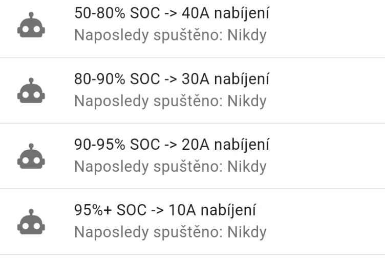

tak po delším bádání je to takto:horpe píše:Mám stejnou konfiguraci 280AH a dělá mi to samé, při vyšším nabíjecím proudu než 30A mi to Aku do plna nedobije...
pupování při dosaření bulk nebo float (nebudu řešit premature floating bug) je dáno tím, že jakmile sníží Axpert 2 výkon na udržovačku na třeba 1,2Kw což je zátěž a do baterky by nemělo nic téct - myslí sí že jede 1,2 tak díky nepřesnému měření nejede 1,2kW z PV ale třeba jen 800W takže nic netušící Axpert najednou tahá z baterky - pokledne napětí a začne do ní znova ládovat, zjistí že je na napětí stahne zase PV a tak pořád do kola.
pokud by to PV na nízkých hodnotách tak strašně nekecalo nezačal by takhle debilně pumpovat, bohužel se to člověk co nemá Solar Assistenta a nečumí na to online nikdy nedozví
zatím vyřešeno v Home Assistentovi MQTT -> Solar Asistant postupným omezováním proudu do baterky dle SOC z BMS aby se co nejvíce využil potencionál pole a nejel jsem jen třeba na 30A když svítí a mám prázdnou mamutí baterku...
kalibrace samo nepomůže protože bud to zkalibruješ na nízkým a nebo zase na vysokým a nesedí stejně nic...

Taky mám kousek s tímto FW ("originál" King II). Nedokážu ale zpětně porovnat (už jsem ho tak koupil). Měření baterie nakalibrováno na "bulk". Spodek se rozchází o cca 0.3V. Zatím jsem v začátcích ...

A nabíjí Ti to v pohodě ke konci? Já čekám zítra na sluníčko.GsPiDeR píše:Taky mám kousek s tímto FW ("originál" King II). Nedokážu ale zpětně porovnat (už jsem ho tak koupil). Měření baterie nakalibrováno na "bulk". Spodek se rozchází o cca 0.3V. Zatím jsem v začátcích ...

Mám nastaveno "absortion voltage" na 54.3V a "float" na 53.9V. A myslím, že to funguje (zatím nemohu potvrdit z dlouhodobé perspektivy - nemám zatím zapojen pořádný odběr). V případy potřeby, budu aplikovat korekci proudu, jak popisuješ výše. Grafík tady - https://iili.io/HUtuM6Q.jpg U "battery voltage (měření aexpert)" je vidět zploštění na 53.9V.
