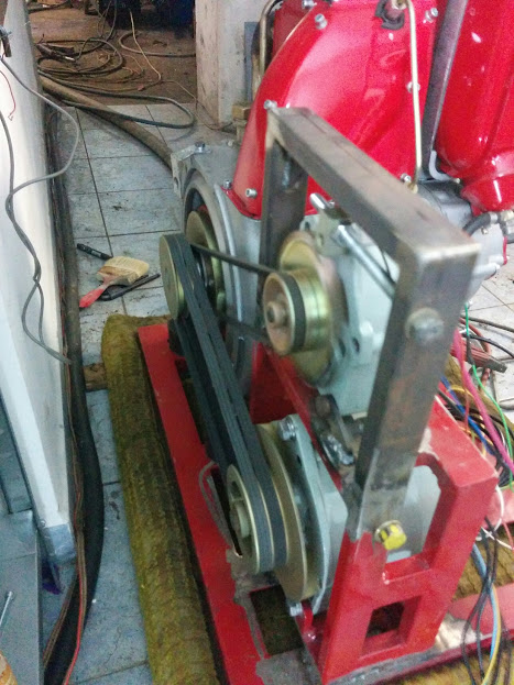

Mírný převod do rychla to má on každý převod do rychla ubírá výkon motoru a zvyšuje spotřebu s řemenicema to byla hrozná laborace a zkoušení toho nejlepšího

On každý převod něco zblajzne
Mezi lepší varianty by měl patřit ozubený řemen, ale zas kola... Pokud jste to takto vylaboroval jako nejlepší variantu tak už

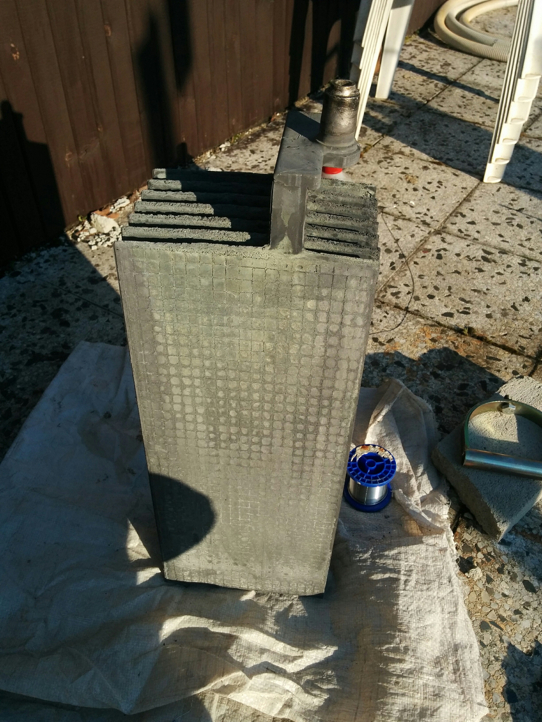

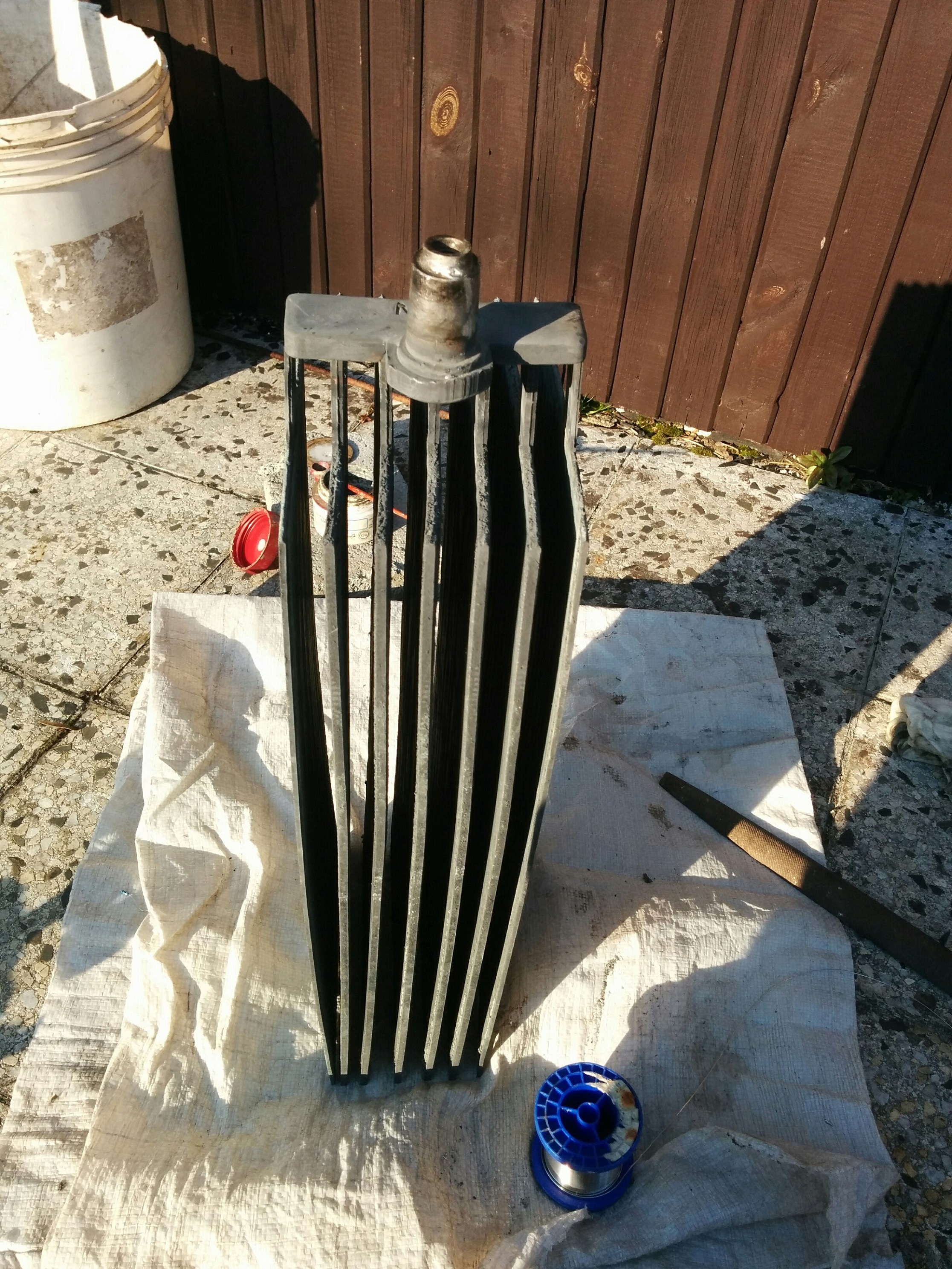

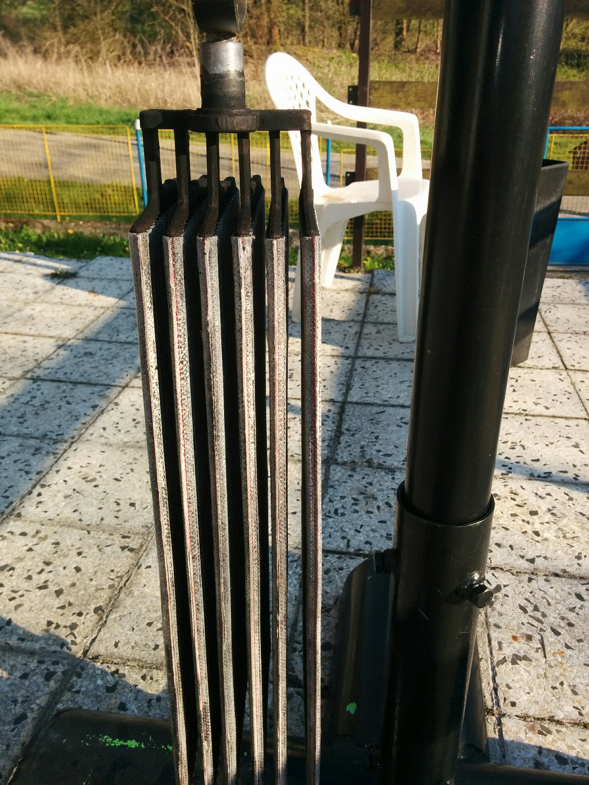

Zdravím Vás posílám pár fotek článku po rozborce článek nedosahoval potřebné hustoty kdy se rozcházel oporoti ostatním článek je niní znovu složen a nabit nabíjením se do něj vešlo přes 800Ah kapacitu má 750 napětí při hustotě 1,75 bylo 2,4002V po celou dobu nabíjení napětí rostlo úměrně hustotě z desek je patrné že o sulfataci se zde moc bavit nejde šest let provozu je článek stále čistý a není rozpadaný začínám mít dojem že celá sulfatace je mýtus ale záhadou je co článku scházelo že nešel nabít ještě ho čeká kapacitní zkouška jaká je reálná kapacita po opravě ale z toho co se do článku vlezlo to vypadá na dobrou kapacitu

Pěkné to takhle vidět.Slušná práce,ať se daří.

jo je to zajímavá podívaná článek jsem testoval 18 hodin při 41A dál jsem netestoval bohatě to stačí napětí bylo 1,852V

goodbie:Bylo na dně obalu nějaké znatelné množství kalu?Případně jak moc se blížil deskám?

nebylo to tak hrozné něco tam bylo ale desek se to nedotýkalo dnes jsem článek přivezl domů a dám ho do sestavy a uvidím jak se pojme k ostatnímfugas píše:goodbie:Bylo na dně obalu nějaké znatelné množství kalu?Případně jak moc se blížil deskám?
