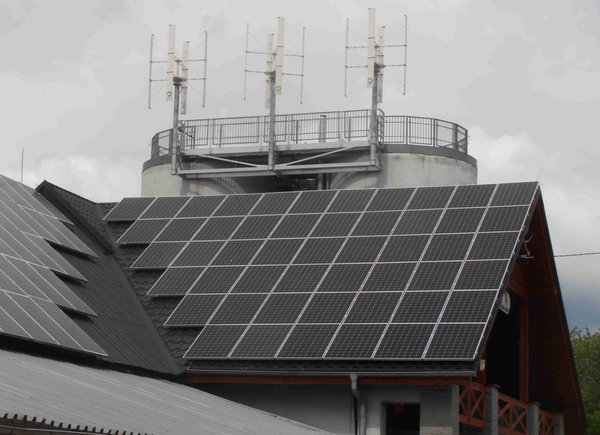

Mikrosíť kombinuje fotovoltaické elektrárny Seník (19,98 kW) a Farma (18,65 kW) s větrníky ECOROTE 2,8 kW a VRB akumulátorem GILDEMEISTER CellCube FB 30-130 (30 kW, 130 kWh). Regulace přebytků probíhá pomocí GreenBonO_Microgrid s rychlým přepínáním mezi mikrosítí a distribuční sítí. Frekvence a napětí jsou stabilní, přičemž Fronius střídače pracují s funkcemi P(f), P(u) a Q(u) bez nutnosti speciálního microgrid nastavení. Elektrolyt VRB obsahuje vanadiové sloučeniny a kyseliny, které mohou ovlivnit materiály v baterii.

Mikrosíť (microgrid) aktuálně ve výstavbě
aktualizace 13.4.2021: video z dronu https://www.youtube.com/watch?v=BOd-5zDNvLQ
Současné zdroje v mikrosíti:

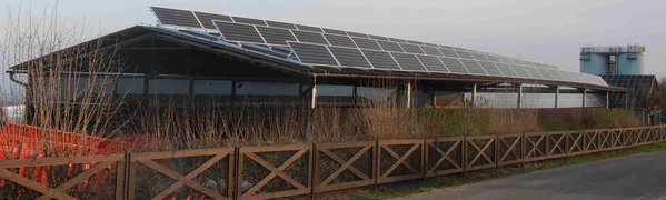

1. FVE seník 19,98kW, Fronius Symo 20.0-3-M, 54 kusů Suntech STP370S-24/Vfh 2. FVE farma 18,65kW, Fronius Symo 20.0-3-M, 51 x SunPower SPR-X22-360 (v době instalace nejúčinnější panely na trhu) V instalaci 3 x větrník 2,8kW ECOROTE 2800 Hipar Sp. z o.o. http://hipar.pl/turbiny-wiatrowe/katalog/
Uvažuje se o kogenerační jednotce kolem 10kWe. Do začátku zimy je nutné vyřešit zimní výrobu elektřiny, větrníky ani FVE na to stačit nebudou.
Po roce 2025 vyprší licence stávajícím 2 x 29kW FVE které aktuálně vyrábějí vše do distribuční sítě a pokud legislativa neumožní další provoz nebo obchodníci nenabídnou zajímavou výkupní cenu, tak budou přepojeny do mikrosítě, buď narvalo, nebo pomocí přepínače který je bude přepínat třeba dle hodinové ceny na trhu.
Akumulace VRB akumulátor GILDEMEISTER CellCube FB 30-130, 30kW, 130kWh, uvnitř je 6 kusů SUNNY ISLAND 8.0H.

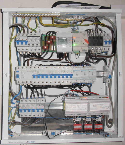

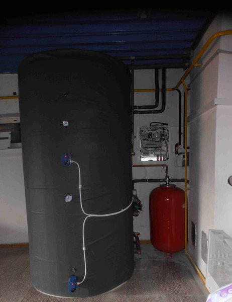

Regulace přebytků GreenBonO_Microgrid v jednotlivých objektech s akumulačními nádržemi. Regulace je v závislosti na frekvenci v mikrosíti. Včera 21.5.2019 jsme připojili první GreenBonO_Microgrid se dvěma 6kW topnými tělesy. Na fotce je vidět že hřejí zrovna na plný výkon 12kW, ukazuje to i elektroměr. Takže v dalších objektech budeme instalovat ještě další regulátory. Přepínač sítě je zapojen obráceně, na svorky se stožárem je mikrosíť jako prioritní zdroj a na svorky s generátorem je jako záloha distribuční sít. Takto je to u každého objektu, takže když vypadne mikrosíť, tak se každý přepne na svůj elektroměr distributora. Přepnutí je velmi rychlé, počítače běží dále, probliknou pouze světla.
Dnes 22.5.2019 dodavatel akumulátoru dořešil synchronizaci mezi 6 kusy SUNNY ISLAND 8.0H, dosud běžel akumulátor pouze na poloviční výkon, tedy 15kW. I tak to fungovalo stabilně. Například když elektrárny vyráběli 30kW tak šlo 12kW do topných tyčí, 15kW do akumulátoru a 3kW byla zbylá spotřeba. Dnes už jsem zaznamenal špičku výkonu do akumulátoru 28kW když mezi mraky na chvíli vykouklo slunce, jinak dnes stále prší

Zajímalo by mne, jaký bude reálný přínos větrníku (maximální a průměrný výkon v delším časovém horizontu).tomas píše:V instalaci 3 x větrník 2,8kW ECOROTE 2800 Hipar Sp. z o.o. http://hipar.pl/turbiny-wiatrowe/katalog/
- tomas
- Příspěvky: 2579
- Reputace:243
- Bydliště: Třinec
Re: mikrosíť
No to mne taky, investor mi říkal že kdysi dávno tam nechal dělat nějaké měření větru a je to tam na těch silech pro větrník výhodné, výsledky jsem ale neviděl. Je to postavené na hřebenu kopce, fouká tam dost, bez čepice se na těch silech nedá dlouho vydržet, i když je dole bezvětří a příjemně, Větrníky měli být dále od sebe, ale o tom už jsem já bohužel nemohl rozhodovat, podle mne se budou vzájemně částečně brzdit. Původně tam měli být dvě 9kW turbínky, ale bohužel stavební úřad ....

Na fotce je vidět GB Aku a f/U, proč to? Je použita fázová regulace, nebo klasika průchod nulou? Jestli tomu rozumím správně, tak GB umí být velmi citlivé na regulaci frekvencí

Ano je tam fázová regulace s filtry, je tam převodník frekvence/napětí protože se nereguluje podle napětí akumulátoru, ale podle frekvence v síti která je všude stejná. Takže i zdroje s funkcí P(f) si mezi sebou přirozeně rozdělují potřebný výkon a při omezování výkonu vyrábí zhruba stejně.redcrown píše:Na fotce je vidět GB Aku a f/U, proč to? Je použita fázová regulace, nebo klasika průchod nulou? Jestli tomu rozumím správně, tak GB umí být velmi citlivé na regulaci frekvencí

Paliče tam jsou v regulačním rozsahu 50 - 50,175Hz, ale jak se nádrže ohřívají tak paličů ubývá
a frekvence dále roste a až následně se snižuje výkon zdrojů. Bazén by při takových výkonech asi nebyl spolehlivý palič. V dubnu mi jeden zákazník co jsme mu nainstalovali přes 9kW FVE telefonoval, že neví kde vypnout "palič" v bazénu, že tam má přes 40°C a nedá se v tom vydržet.
